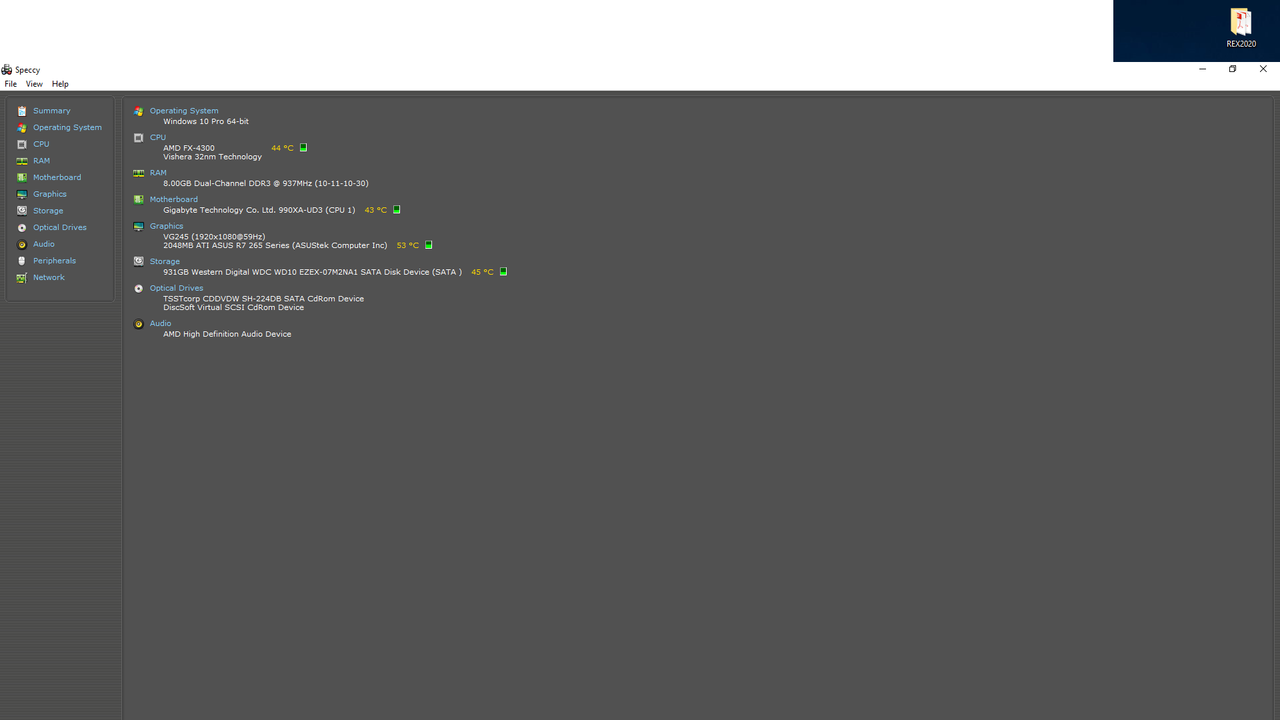

mixalios1985 Δημοσ. 2 Σεπτεμβρίου 2018 Δημοσ. 2 Σεπτεμβρίου 2018 Καλησπερα παιδια....εμενα πως με βλεπετε??? ρωταω γτ η καρτα γραφικων πιανει 50 βαθμους ..απλα μονο να ειναι ανοιχτος ο υπολογιστης...ενω επιανε 40....
ziaba Δημοσ. 3 Σεπτεμβρίου 2018 Δημοσ. 3 Σεπτεμβρίου 2018 Στις 24/4/2012 στις 10:28 ΠΜ, mchls είπε Φιλε μια χαρα θερμοκρασιες εχεις, και επισης το Speecy ειναι το πλεον αξιοπιστο προγραμμα, ως monitor θερμοκρασιων! έμενα δείχνει επεξεργαστή 35 βαθμούς και μητρική 111 τον ssd δεν τον αναγνωρίζει καν, πολύ αξιόπιστο τι να σου πω
ZELOMOTH Δημοσ. 3 Σεπτεμβρίου 2018 Δημοσ. 3 Σεπτεμβρίου 2018 Στις 2/9/2018 στις 1:56 ΜΜ, mixalios1985 είπε Καλησπερα παιδια....εμενα πως με βλεπετε??? ρωταω γτ η καρτα γραφικων πιανει 50 βαθμους ..απλα μονο να ειναι ανοιχτος ο υπολογιστης...ενω επιανε 40.... Μεσα σε μια μερα το εκανε αυτο η΄σιγα σιγα με τον καιρο? Αν εγινε σιγα σιγα τοτε ανοιξε το κουτι και ξεσκονισε τα παντα και ισως και να θελουν αλλαγη παστούλας.. Αν στο εκανε απο την μια ημερα στην άλλη, τοτε ψαξου για καναν mining virus ...
Arkin Δημοσ. 3 Σεπτεμβρίου 2018 Δημοσ. 3 Σεπτεμβρίου 2018 Το ambient παίζει τεράστιο ρόλο. Από 19 το χειμώνα στους 30 32 ανεβαίνουν παράλληλα και οι θερμοκρασίες σε idle και load. Ειδικά μέσα στον υπολογιστή μπορεί να μιλάμε για 35 36 ambient από τη θερμοκρασία που παράγουν τα υποσυστήματα. 19 λεπτά πριν, ziaba είπε έμενα δείχνει επεξεργαστή 35 βαθμούς και μητρική 111 τον ssd δεν τον αναγνωρίζει καν, πολύ αξιόπιστο τι να σου πω Το 111 είναι λάθος. Κάποια vrms πιάνουν τόσο σε peak load αλλά αυτά έχουν 125 Max temperature.
mixalios1985 Δημοσ. 3 Σεπτεμβρίου 2018 Δημοσ. 3 Σεπτεμβρίου 2018 34 λεπτά πριν, ZELOMOTH είπε Μεσα σε μια μερα το εκανε αυτο η΄σιγα σιγα με τον καιρο? Αν εγινε σιγα σιγα τοτε ανοιξε το κουτι και ξεσκονισε τα παντα και ισως και να θελουν αλλαγη παστούλας.. Αν στο εκανε απο την μια ημερα στην άλλη, τοτε ψαξου για καναν mining virus ... απο την μια μερα στην αλλη....πριν κανα μηνα εχω κανει καθαρισμο γιατι επρεπε να αλλαξω τροφοδοτικο....βεβαια δεν ξερω αν χρειαζοταν αλλαγη παστας....δεν τον εκανα εγω τον καθαρισμο....ομως οταν βλεπω ταινια η παιζω παιχνιδια η θερμοκρασια φτανει στα ιδια επιπεδα με πριν....ισως και λογω ζεστης να να ανεβηκε η θερμοκρασια ...αυτες τις μερες κανει πολυ ζεστη...θα το παρακολουθησω και βλεπω....ευχαριστω για την απαντηση
ziaba Δημοσ. 3 Σεπτεμβρίου 2018 Δημοσ. 3 Σεπτεμβρίου 2018 56 λεπτά πριν, Arkin είπε Το ambient παίζει τεράστιο ρόλο. Από 19 το χειμώνα στους 30 32 ανεβαίνουν παράλληλα και οι θερμοκρασίες σε idle και load. Ειδικά μέσα στον υπολογιστή μπορεί να μιλάμε για 35 36 ambient από τη θερμοκρασία που παράγουν τα υποσυστήματα. Το 111 είναι λάθος. Κάποια vrms πιάνουν τόσο σε peak load αλλά αυτά έχουν 125 Max temperature. Εννοείται είναι λάθος δεν παίζει η μητρική να ναι στους 111 ενω επεξεργαστής στούς 35
Arkin Δημοσ. 3 Σεπτεμβρίου 2018 Δημοσ. 3 Σεπτεμβρίου 2018 13 λεπτά πριν, ziaba είπε Εννοείται είναι λάθος δεν παίζει η μητρική να ναι στους 111 ενω επεξεργαστής στούς 35 Κανε τον hide αυτό τον σενσορα αφού δείχνει λάθος ή μπορεί να μην δείχνει καν σενσορα που υπάρχει στο σύστημα. 111 αν είχες 80 90 στο cpu είναι εφικτό.
ziaba Δημοσ. 3 Σεπτεμβρίου 2018 Δημοσ. 3 Σεπτεμβρίου 2018 2 ώρες πριν, Arkin είπε Κανε τον hide αυτό τον σενσορα αφού δείχνει λάθος ή μπορεί να μην δείχνει καν σενσορα που υπάρχει στο σύστημα. 111 αν είχες 80 90 στο cpu είναι εφικτό. Σιγά μην κάθομαι και ασχολούμαι ... σενσορας υπάρχει στο bios δείχνει την σωστη θερμοκρασία απλα κατέβασα το πρόγραμμα που το θυμήθηκα όταν το ειχα στο προηγούμενο pc με oc παντού (cpu, gpu, ram)
