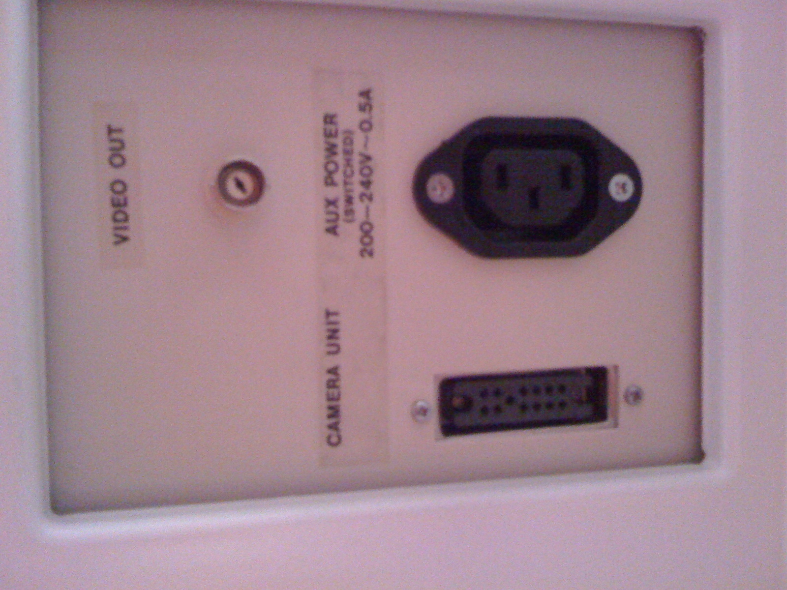

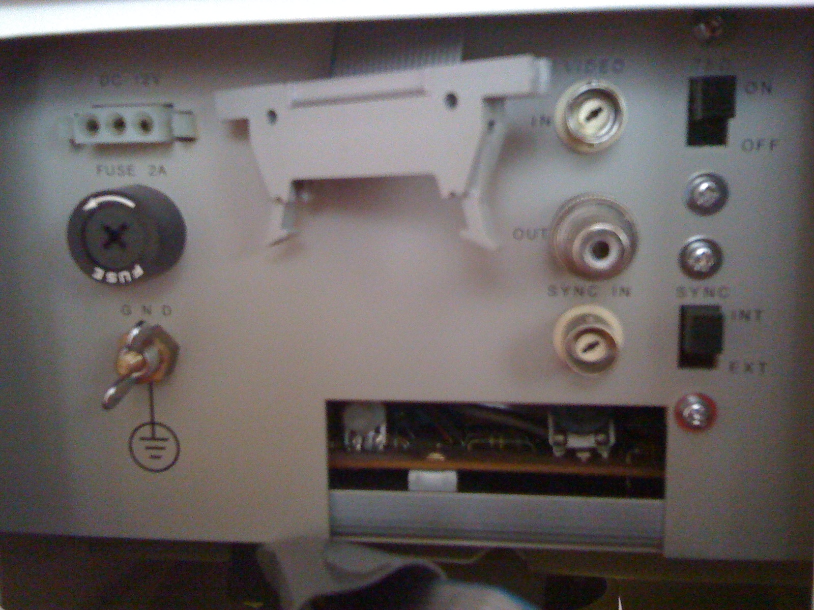

Εχω ενα διαγνωστικο ιατρικο μηχανημα (υπερηχογραφος) του οποιου η οθονη ειναι παλια και θελω να την αλλαξω με καινουργια flat και πιο λεπτη.
Οι εισοδοι της οθονης ειναι στα attachments.
Η πρωτη φωτο ειναι απο την οθονη και η δευτερη απο το χειριστηριο του μηχανηματος.
Περαν του οτι θελω αλλαξω την παλια οθονη με μια lcd / led / tft θελω την εικονα / video να την αποθηκευω σε υπολογιστη.
Ηχος δεν υπαρχει.Δηλαδη η οθονη να εξυπηρετει τον σκοπο του υπερηχογραφου αλλα και του pc.

Αυτό που σε ενδιαφέρει είναι το video out του μηχανήματος το οποίο φαίνεται να είναι ειδικό και όχι από τα συνηθισμένα για τη μετάδοση σήματος οθονών.
Νομίζω ότι πρέπει να φωτογραφίσεις ειδικά αυτό, από διαφορετικές γωνίες λήψης, ώστε να δώσεις όσες περισσότερες λεπτομέρειες μπορείς, και να επισκεφθείς ένα μεγάλο κατάστημα ηλεκτρονικών μήπως βρεις αντάπτορα που από τη μία άκρη να προσαρμόζεται στο μηχάνημα και από την άλλη να βγάζει στα κοινά βύσματα των monitors (hdmi, scart, rca κλπ).

To video out μοιαζει να ειναι ενα BNC. Το θεμα ομως ειναι αν βγαζει composite σημα (Α/Μ φανταζομαι οτι ειναι η οθονη σου) ή καποιο ειδικης μορφης σημα.
Αυτο που θα δοκιμασεις ειναι: Θα παρεις εναν ανταπτορα RCA/BNC (μεταλλικος ειναι αυτος)
images?q=tbn:ANd9GcS_g4IhM-Df-2NDW7MFiGaJQJVijhsAWWaiWr-ITRp4_pYOgXP_RQ
, θα καρφωσεις το BNC στο video out του μηχανηματος σου, και εκει θα βαλεις το RCA βυσμα ενος καλωδιου RCA/RCA
images?q=tbn:ANd9GcTFRBupsHfiPD24eksbEgoI3hr4UBHTz1remmOwpbyE59DPX92sjVqmZt3fWQ
το οποιο θα το πας στην εισοδο composite μιας οποιασδηποτε τηλεορασης (αν δεν εχεις εισοδο composite στην TV και εχεις scart θες εναν τετοιο ανταπτορα σε scart, το καλωδιο σου θα παει στο κιτρινο RCA στον παρακατω και το διακοπτακι οπως το βλεπεις στην φωτο).
'H ενα απλα τετοιο καλωδιο (το κιτρινο θα παει στο BCN ανταπτορα.)
Βλεπεις αν παιζει και μας λες.
Δοκιμασα απο το video out της οθονης του υπερηχου στο composite της τηλεορασης και δουλευει μια χαρα.
Το θεμα ειναι να καταργησω την οθονη του υπερηχου!
Παρακαλω περιμενω προτασεις!!!!
Μηπως η οθονη κανει πρωτα convert το σημα για να το παιξει ?
Δηλαδη δεν ειναι μια απλη οθονη crt , αλλα εχει εσωτερικο converter (για το συγκεκριμενο μηχανημα) ...
Μαλλον καποιος ηλεκτρονικος μπορει να σου λυσει το προβλημα ...
