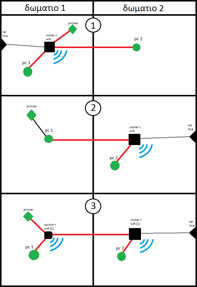

mainboardER Δημοσ. 18 Απριλίου 2012 Δημοσ. 18 Απριλίου 2012 (επεξεργασμένο) καλησπερα στο forum τοις τελευταιες μερες αποφασισα να αλαξω τη δομη του οικιακου μου δικτυου και θα ηθελα την βοηθεια σας για την αγορα του σχετικου εξοπλισμου και να μου πειτε αν η συνδεσμολογια που εχω στο μυαλο μου ειναι εφικτη οπως φαινεται και στο διαγραμα (που προσπαθησα να κανω μπας και καταλαβετε τι γινετε ), σε πρωτη φαση το modem/router (belkin f5d7634-4) μου βρισκοταν στο δωματιο 1 οπου ειταν συνδεδεμενα πανω του το pc1 και το πολυμηχανημα που βρησκονταν στο ιδιο δωματιο, και το pc2 μεσω ενως 20μετρου ethernet που παει απο το ενα δωματιο στο αλλο επειτα καθος χρειαζοταν περισσοτερο το wifi και οι εξτρα θηρες του router στο δωματιο 2 και γενικοτερα βολεβε καλυτερα να βρισκεται το router κοντα στο pc2 μετεφερα το router στο αλο δωματιο με αποτελεσμα να χαθει η δυνατοτητα για αμεση επικοινωνια του pc2 με το πολυμηχανημα χωρις την χρηση του pc1 στην τριτη και επιθυμητη συνδεσμολογια (η οποια δεν ξερω αν ειναι εφικτη),το ethernet που ερχετε απο το router στο δωματιο 1 θα συνδεετε σε ενα switch+wifi hotspot (η ξεχωριστος πομπος wifi συνδεδεμενος στο switch) για εκμομπη δευτερου σηματος wifi στο δωματιο 1, στο οποιο switch θα συδεοντε το πολυμηχανημα και το pc1 με ethernet. απο την συνδεσμολογια αυτη θα ηθελα να υπαρχει η δυνατοτητα δικτυωσης του pc1 με το pc2 οπως και καθε υπολογιστη συνδεδεμενου στο switch με αλον συνδεδεμενο στο router, καθος και των υπολογιστων που ειναι συνδεδεμενει στο switch μεταξι τους,επεισης θελω το πολυμηχανημα να ειναι προσβασιμο μεσο δικτυου και απο τους δυο υπολογιστες (pc1 και pc2). ευχαριστω πολυ εκ των προτερων για καθε βοηθεια Επεξ/σία 19 Απριλίου 2012 από mainboardER
poulinos Δημοσ. 20 Απριλίου 2012 Δημοσ. 20 Απριλίου 2012 ναι γινεται κανονικα το τρια.αν εχεις κανα παλιο adsl router μπορεις να το κανεις access point και να μην χρειαστει να χαλασεις καν λεφτα.το πως θα το σεταρεις στο λεμε και εμεις.κατα τα αλλα ναι γινεται κανονικα.

poulinos Δημοσ. 22 Απριλίου 2012 Δημοσ. 22 Απριλίου 2012 το access point στην ουσια παιρνει Internet απο μια θυρα του adsl router και μετα δινει με ethernet και wireless στα υπολοιπα Pc.αν εχει μια ethernet εκει θες και switch.αν τωρα βρεις ενα παλιο adsl router το κανεις access point ευκολα.το access point ειναι αυτο που λες εσυ σαν switch+wifi hotspot

MiDi_MiLiZ Δημοσ. 22 Απριλίου 2012 Δημοσ. 22 Απριλίου 2012 Διοτι ενσωματωνει περισσοτερες λειτουργιες απο το switch, μεταξυ αυτων και μια που σε ενδιαφερει αμεσα, το wifi. Ετσι, πρωτον εκει που θα θες switch + access point (δυο συσκευες, παραπανω καλωδια, παραπανω ρευματα, παραπανω ογκος, παραπανω κοστος) θα βαλεις ενα απλο wifi ρουτερ που θα κανει τις δουλειες του switch και του AP ταυτοχρονα.
poulinos Δημοσ. 22 Απριλίου 2012 Δημοσ. 22 Απριλίου 2012 δηλαδη καθε adsl router μπορει να παρει internet απο μια απο τοις ethernet θηρες του και να το διαμοιρασει μεσο των υπολοιπων; και γιατι ειναι καλυτερα να γινει με δευτερο adsl router αντι για switch; για να τα παρουμε απο την αρχη και να ειναι και μαζεμενα.υπαρχουν 3 λυσεις.ολες θα παιξουν απλα το βασικο ειναι τι ειναι πιο ευκολογια σενα και οικονομικο. λυση πρωτη.βρισκεις ενα παλιο adsl router και με μια δυο αλλαγες το κανεις να κανει αυτο που θες.δηλαδη switch και wifi(Κοινως access point). λυση δευτερη.αγοραζεις access point με 4 ethernet και ειτε το σεταρεις σαν access point ειτε το κανεις να παιξει καπως σαν την λυση την πρωτη.η λυση η πρωτη ειναι πιο ευκολη να γινει για να μην μπλεψεις με πολλα αμα δεν ξερεις. λυση 3.παιρνεις access point με μια υποδοχη μονο αλλα θες και switch μετα. το ενα ειναι το πιο ευκολο.το 2 αν γινει με τον τροπο του ενα ειναι το ιδιο ευκολο.αν το κανεις κανονικα απλα θα μπλεξεις με παραπανω πραγματα χωρις λογο.με αρκετα παραπανω πραγματα.2 Nat διπλα port forward κτλ. λυση 3.μαλλον δεν εχει νοημα.
mainboardER Δημοσ. 22 Απριλίου 2012 Μέλος Δημοσ. 22 Απριλίου 2012 λυση πρωτη.βρισκεις ενα παλιο adsl router και με μια δυο αλλαγες το κανεις να κανει αυτο που θες.δηλαδη switch και wifi(Κοινως access point). λυση δευτερη.αγοραζεις access point με 4 ethernet και ειτε το σεταρεις σαν access point ειτε το κανεις να παιξει καπως σαν την λυση την πρωτη.η λυση η πρωτη ειναι πιο ευκολη να γινει για να μην μπλεψεις με πολλα αμα δεν ξερεις. τη θες να πεις, αφου ουσιαστικα και στην πρωτη λυση το router θα δουλεψει σαν access point επεισης;
poulinos Δημοσ. 22 Απριλίου 2012 Δημοσ. 22 Απριλίου 2012 στην πρωτη περιπτωση το ρουτερ θα παιξει σαν access point με πολυ ευκολο τροπο.αν παρεις ομως αποκλειστικα access point με wan/internet θυρα εκει θελει παραπανω ρυθμισεις να κανεις και θα μπλεξεις χωρις λογο.εκτος αν εχει και 4 lan οποτε και εκει μπορεις να κανεις πατεντα.απλα το λεω για να μην παιδευεσαι χωρις λογο και επειδη πολλα ατομα εχουν ενα δευτερο adsl router καβατζα
mainboardER Δημοσ. 22 Απριλίου 2012 Μέλος Δημοσ. 22 Απριλίου 2012 κοιτα εφεδρικο router δυστυχως δεν παιζει αλλα αν οπως λες ειναι ποιο πρακτικο να γινει με δευτερο router γιατι οχι.και να σου πω την αληθεια με εψησες αν παω στο 2700VG για κυριο και να κανω το belkin access point
poulinos Δημοσ. 22 Απριλίου 2012 Δημοσ. 22 Απριλίου 2012 μπορεις το 2700vg η αν θες κατι κλασσεις ανωτερο αλλα πας ακριβα ειναι το 2710ne. αλλιως παιρνεις το 2700vg το κανεις adsl router και απλα κανεις access point το belkin.και το πλεονεκτημα.αμα παθει κατι το ενα ρουτερ απο τα 2 για χ Y λογο εχες το αλλο.το σεταρεις και εισαι κομπλε
