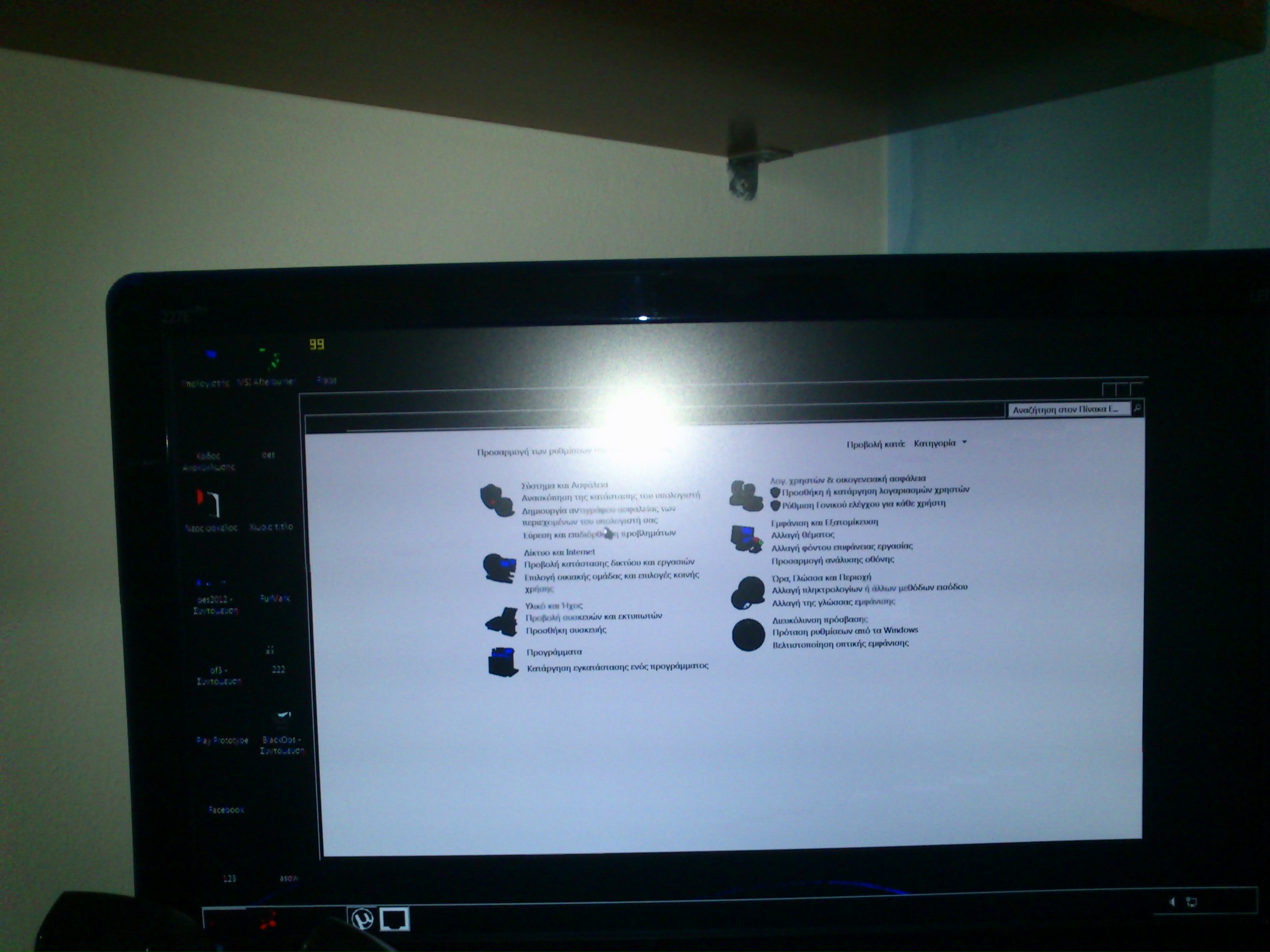

κοκολινος Δημοσ. 19 Απριλίου 2012 Μέλος Δημοσ. 19 Απριλίου 2012 ΚανόνισΑ μ ένα φίλο,ν πάει στα ΚΤΕΛ όπου Θ του την στείλω κ Θ πάει ο ίδιος( τον ευχαριστώ)!!! Φορματ τελιωνει σ λίγο,μόλις το τσεκάρω Θ σας ενημέρωσω Αποστολή από το Xperia Neo V με τη χρήση Insomnia App Τωρα που εκανα το φορματ αυτο με τις συννημενες φοτο δεν μου το κανει.!!!!!Να κατεβασω το occt να το τρεξω? Εγω λεω να την στειλω στο Ηρακλειο να την δουνε μπας και οντως εχει κατι..!!Δεν ξερω τι να κανω..Παντως αυτο με τον Browser δεν το κανει.1!!
