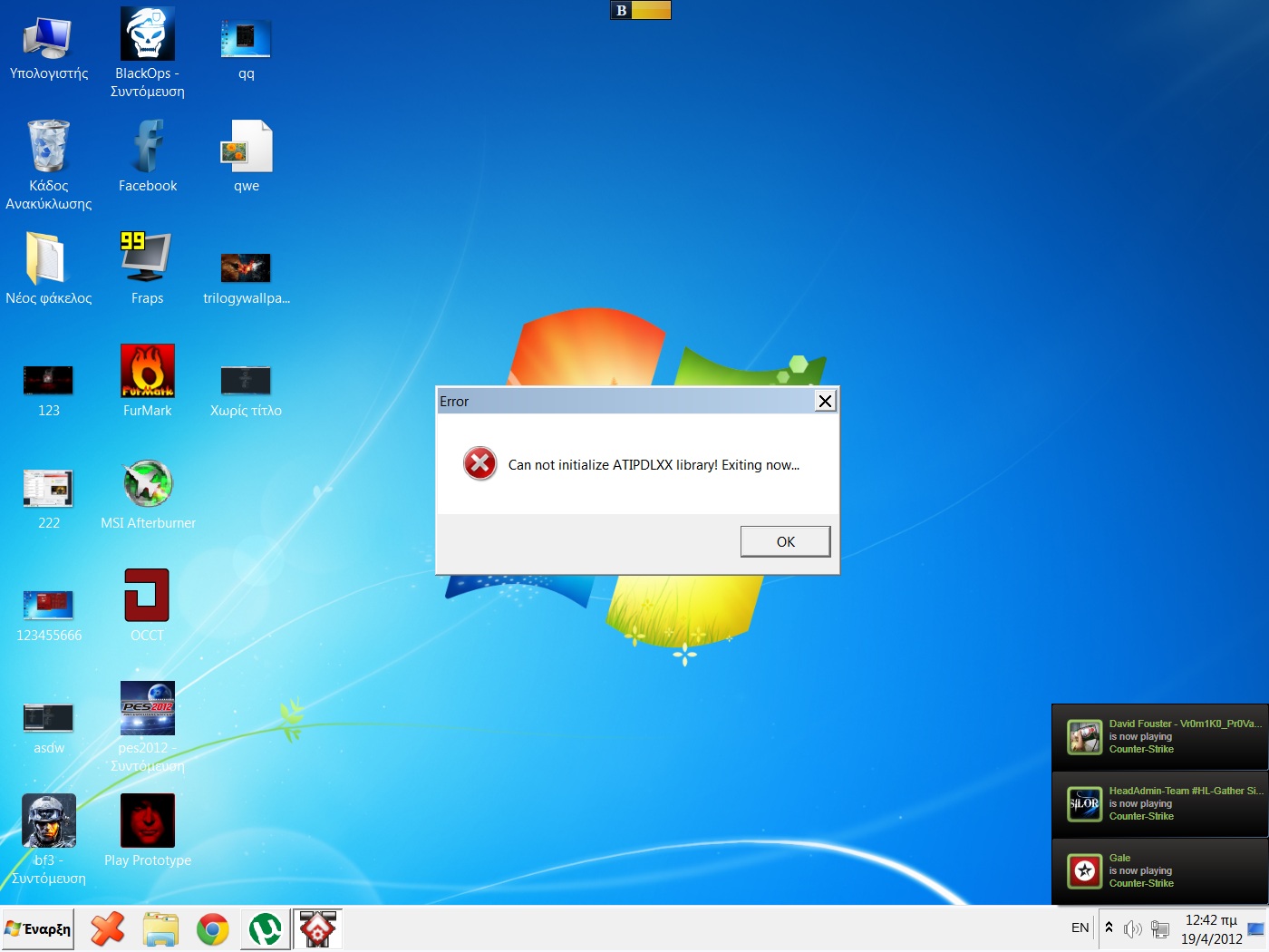

κοκολινος Δημοσ. 19 Απριλίου 2012 Μέλος Δημοσ. 19 Απριλίου 2012 Παλι το ιδιο μου βγαζειιι...!!!Μου φαινεται πως θα φυγει απο το μπαλκονιιιιιιιιιιιιιιιιιιιιιιιιιι!!!! Έχεις τα τελευταία flash, frame network, silverlight κτλ κτλ? Αν όχι, κατέβασέ τα. Μάλλον δεν έχει κάτι η κάρτα. Δες αν στο occt σου δίνει επιλογή να διαλέξεις μεταξύ καρτών και τρέξε αυτό που σου είπα με προσοχή στις θερμοκρασίες. Πες μου τι πρεπει να κατεβασω..>!!!!!!!
