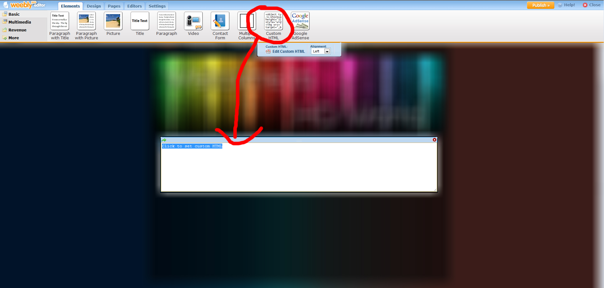

evoracing Δημοσ. 17 Απριλίου 2012 Δημοσ. 17 Απριλίου 2012 Καλησπέρα... Βρήκα αυτό το HTML για Move Top από ένα site (Google Chrome:(Move Top) δεξί κλικ/επιθεώρηση στοιχειού/copy HTML... ...) και το έβαλα στο site μου που ακόμα φτιάχνω αλλά είναι ένα ξέρω Move Top με απλά γράμματα και τα πατάς και πάει κατευθείαν πάνω... Εγώ θέλω ένα στιλ σαν και αυτά: και να πηγαίνει ''συρταρωτό'' πάνω...Αν είναι εύκολο σε κάποιων να μου φταίξει η να μου εξηγήσει καλά πως να κάνω γιατί είμαι ΠΟΛΥ αρχάριος σε αυτά τα θέματα Το Site μου το φτιάχνω με το Weebly

evoracing Δημοσ. 17 Απριλίου 2012 Μέλος Δημοσ. 17 Απριλίου 2012 Ναι...Οπως ειπα και πιο πανω ειμαι ΑΡΧΑΡΙΟΣ...(που συμενει οτι δεν εχω ιδεα απο head,body,link). Στο πλαίσιο αυτό γράφω την εντολή
kalogeros Δημοσ. 18 Απριλίου 2012 Δημοσ. 18 Απριλίου 2012 Ναι...Οπως ειπα και πιο πανω ειμαι ΑΡΧΑΡΙΟΣ...(που συμενει οτι δεν εχω ιδεα απο head,body,link). Στο πλαίσιο αυτό γράφω την εντολή Φίλε μου χωρίς να θέλω να σε προσβάλω, δεν ξέρεις τι είναι τα head, body και link και θέλεις να βάλεις animation στη σελίδα σου; Μάλλον έχεις ξεκινήσεις λίγο ανάποδα. Τέσπα, το πρόγραμμα το οποίο φαίνεται στην εικόνα σου δεν ξέρω τι είναι, δεν ξέρω πώς δουλεύει και κατά συνέπεια δεν μπορώ να βοηθήσω παραπάνω. Ελπίζω να καταφέρεις να βρεις λύση σύντομα. Πάντα φιλικά.
evoracing Δημοσ. 18 Απριλίου 2012 Μέλος Δημοσ. 18 Απριλίου 2012 Λοιπόν...Δεν έχω ιδέα από την γλώσσα του προγραμματισμού (αν και θα ήθελα πολύ), το site που φτιάχνουν είναι το πρώτο που φτιάχνω και το Weebly με βοηθάει πολυ να πλησίασω σε αυτό που θέλω να κάνω (και όπως καταλάβατε το Weebly δεν είναι πρόγραμμα είναι απο αυτά τα site που φτειαχνεις δικιά σου free ιστοσελίδα και απλά πρόσθετεις τα "αντικήμενα" που θέλεις, photo gallery, Custom HTML, Video)...Τώρα(θα το ξανάπω ποιο αναλυτικά) έχω μια εντολή για Move Top εγώ απλά θέλω σε αυτή την εντολή να προσθέσω ένα εφέ που απλα να πήγε νέο γλυκά κα αργά επάνω(όπως τα demo που μου στείλατε) άμα ακόμα δεν καταλάβατε πως λειτουργεί το Weebly απλά πηγαίνετε στο http://www.weebly.com/ και δοκιμάστε το...Και το τονίζω ΜΟΝΟ Custom HTML μπορώ να κάνω στο Weebly...(συγνώμη άμα έχω κάνει ορθογραφικά λάθη αλλά γράφω απο το iPod) Sent from my iPod touch using Insomnia
x_maras Δημοσ. 18 Απριλίου 2012 Δημοσ. 18 Απριλίου 2012 Έφτιαξα ένα λογαριασμό και του έριξα μια ματιά. Για να πειράξεις το <head> κάνεις το εξής. Πηγαίνεις στο themes και επιλέγεις το δικό σου πατάς δεξιά εκεί που λέει edit html/css Στα αριστερά πατάς το index.html Εκεί θα βρεις το head, προσθέτεις ότι σου είπαν οι παραπάνω
evoracing Δημοσ. 18 Απριλίου 2012 Μέλος Δημοσ. 18 Απριλίου 2012 Ωραία επειδή δεν ξέρω που να τα γράψω μπορείς να τα κάνεις εσύ στο index.html γραφεί αυτά <!DOCTYPE html PUBLIC "-//W3C//DTD XHTML 1.1//EN" "http://www.w3.org/TR/xhtml11/DTD/xhtml11.dtd"> <html xmlns="http://www.w3.org/1999/xhtml"> <head> <title>{title}</title> <meta http-equiv="Content-Type" content="text/html; charset=utf-8" /> </head> <body class="wsite-theme-dark"> <div id="wrapper"> <div class="title">{logo max-height="86"}</div> <div id="navigation"> {menu} </div> <div id="container"> <div id="content"> <div id="header"><div class="wsite-header"></div></div> <div class="text"> {content} </div> </div> </div> <div id="footer">{footer}</div> <div class="clear"></div> </div> </body> </html>
