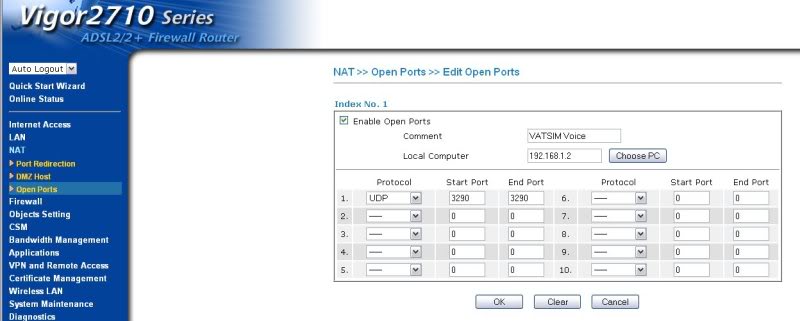

Alt3rnative Δημοσ. 11 Απριλίου 2012 Μέλος Δημοσ. 11 Απριλίου 2012 Uploaded with ImageShack.us Uploaded with ImageShack.us ειναι οκ?χρειαζεται να κανω και κατι αλλο?Γιατι ναι μεν δουλευει αλλα ειτε με χαμηλες ταχυτητες ειτε με πολυ ασταθης.Τουλαχιστον πλεον δεν μου βγαζει το μνμ που εβγαζε πριν.
SPANK Δημοσ. 11 Απριλίου 2012 Δημοσ. 11 Απριλίου 2012 Σωστά τα έχεις βάλει. Φαντάζομαι οτι το 192.168.1.10 ειναι η ip του υπολογιστή σου ετσι ?
Alt3rnative Δημοσ. 12 Απριλίου 2012 Μέλος Δημοσ. 12 Απριλίου 2012 Ναι αυτή είναι. ΜΕ port forward, με nod disabled συνεχίζει και βγαζει το ιδιο μηνυμα.Με δουλεύει; Στο http://www.canyouseeme.org/ που κοιτάζω μόνο το 6881 μου δείχνει ανοιχτό από όλα. Δεν μπορώ να καταλάβω τι κάνω λάθος.
