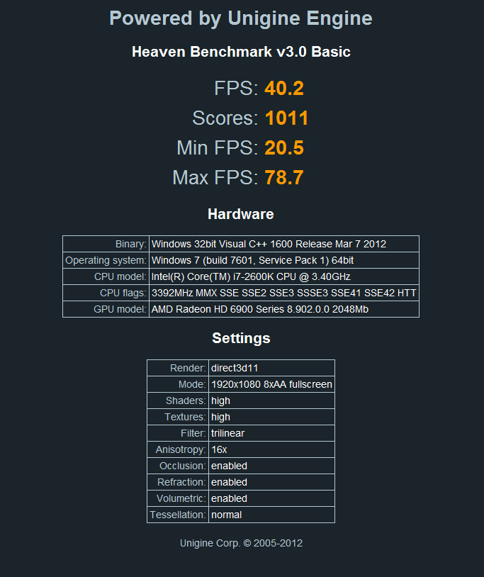

Thanos1972 Δημοσ. 11 Απριλίου 2012 Δημοσ. 11 Απριλίου 2012 Συντηριτικο σε βρισκω.δεν σε αφηνει παραπανω να πας?σε αυτα τα ρολογια δεν νομιζω να εχεις θεμα σταθεροτητας.το heaven ειναι αρκετο για να βλεπεις εαν εισαι σταθερα.
Ntenteras Δημοσ. 11 Απριλίου 2012 Μέλος Δημοσ. 11 Απριλίου 2012 στα ποσα να δοκιμασω τωρα; Με τα ρολογια της 6970: 900/1400 αλλά ελάχιστη διαφορά Ερώτηση: όσο δεν ανεβάσω ρευματα δεν επιρρεάζονται οι θερμοκρασίες, έτσι; αν βάλω υπερβολικά μεγάλα ρολογια χωρις ομως να αυξησω την ταση υπάρχει σοβαρος κινδυνος η το πολυ πολυ καμια μπλε οθονη;
Thanos1972 Δημοσ. 11 Απριλίου 2012 Δημοσ. 11 Απριλίου 2012 Οι μνημες οσο τις ανεβαζεις σε καποια φαση εαν δεν την παλευουν θα αρχισουν να σου ριχνουν τις επιδοσεις και οχι να σου βγαζουν artifacts.γιαυτο βλεπεις λιγοτερο ελαχιστα ανεβασμενο το σκορ.λογικα δεν την παλευουν στα 1400.δοκιμασε τες σα 1375 και τον πυρηνα στα 900 και δες το σκορ που θα σου βγαλει.οι θερμοκρασιες με παραπανω ρολογια ανεβαινουν αλλα οχι πολυ εαν δεν πειραξεις ρευμα.δεν θα εχεις προβλημα δηλαδη απο θερμοκρασια.ο πυρηνας λογικα εαν δεν ανεβασεις ρευμα δεν θα παθει τιποτα.οι μνημες.....καλο ειναι να μην δουλευουν στην τσιτα.ασε τες 1375 και δες που θα φτασεις στον πυρηνα.εαν βγαζεις 900 τοτε εαν θελεις για να εχεις και το κεφαλι σου ησυχο κατεβασε τον 10 Mhz και ασε τον ετσι.
