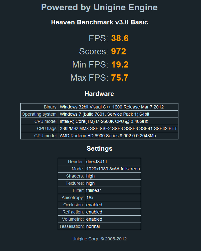

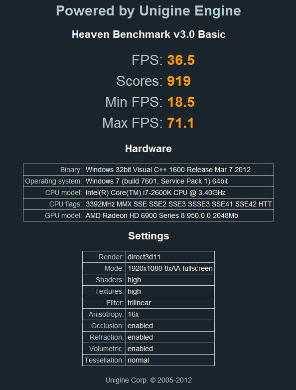

Ntenteras Δημοσ. 11 Απριλίου 2012 Μέλος Δημοσ. 11 Απριλίου 2012 Τελικά με τους catalyst 11.10 και το TriXX τα κατάφερα. Με 850MHz core clock και 1350MHz memory clock είχα ~3fps και ~50 πόντους παραπάνω στο heaven. Αυτά χωρίς να αυξήσω την τάση. Για να δω αν όντως είναι σταθερό πρέπει να τρέξω furmark;
