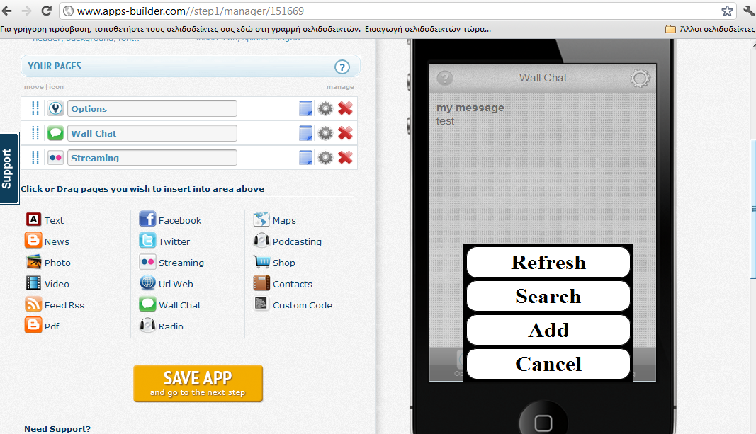

jimaras199696 Δημοσ. 9 Απριλίου 2012 Δημοσ. 9 Απριλίου 2012 Γεια σας ξερει κανεις πως μπορω να βαλω chat στην εφαρμογη που εχω φτιαξει για κινητα android? την εχω φτιαξει με αυτο το site http://www.apps-builder.com .Εχω ψαξει παντου αλλα δεν μπορω να βρω πως να βαλω. (ειμαι αρχαριος και δεν ξέρω να γραφω html copy/paste τις κανω. Γι αυτο αν χρειαστει html αν μπορειτε γραψτε την μου) Ευχαριστω προκαταβολκα!!!!!
nspyrou Δημοσ. 9 Απριλίου 2012 Δημοσ. 9 Απριλίου 2012 Γεια σας ξερει κανεις πως μπορω να βαλω chat στην εφαρμογη που εχω φτιαξει για κινητα android? την εχω φτιαξει με αυτο το site http://www.apps-builder.com .Εχω ψαξει παντου αλλα δεν μπορω να βρω πως να βαλω. (ειμαι αρχαριος και δεν ξέρω να γραφω html copy/paste τις κανω. Γι αυτο αν χρειαστει html αν μπορειτε γραψτε την μου) Ευχαριστω προκαταβολκα!!!!! Η εφαρμογή που έχεις είναι στημένη με builder. Αρα, δεν την έφτιαξες, έπαιξες lego! Δεύτερον, αν δείς στα controls που έχεις διαθέσιμα θα δείς οτι υπάρχει κάτι που λέγεται "Wall Chat". Δεν νομίζω οτι, υπό τις παρούσες προϋποθέσεις, μπορείς να κάνεις πολλά πράματα. Στο apps-builder υποτίθεται οτι φτιάχνεις απλοϊκά applications, με HTML5, και παίζει σε όλα τα κινητά (WP7.5 - Android - iOS κλπ κλπ). Αν την έφτιαχνες για ANDROID, θα προέβαλλες προβλήματα σχετιζόμενα με το Android SDK, το Eclipse, τη Java κλπ ... Οπότε, άσε στην άκρη τα Lego, και παίξε με κάτι πιο σοβαρό ... Εγκατέστησε Eclipse, κατέβασε το Android SDK, και γράψε ΚΩΔΙΚΑ για να κάνεις PROGRAMMING!
jimaras199696 Δημοσ. 9 Απριλίου 2012 Μέλος Δημοσ. 9 Απριλίου 2012 μου αρκουνε αυτα που μου παρεχει αυτο το site. οταν παταω wall chat και μετα παταω edit content μου βγαζει ενα παραθυρο που λεει no option τι να κανω?
nspyrou Δημοσ. 9 Απριλίου 2012 Δημοσ. 9 Απριλίου 2012 μου αρκουνε αυτα που μου παρεχει αυτο το site. οταν παταω wall chat και μετα παταω edit content μου βγαζει ενα παραθυρο που λεει no option τι να κανω? Αυτο πρέπει να λειτουργεί με περισσότερες επιλογές όταν αγοράσεις το δικαίωμα ανάπτυξης πέρα από τα free components που σου δίνουν. Πάτα απλώς ΟΚ. Θα σου προσθέσει εικονίδιο. Αν πατήσεις στον "τροχό" πάνω δεξιά στην οθόνη σου εμφανίζεται λίστα επιλογών για να εισάγεις το μήνυμά σου (username, κείμενο). Όταν το κάνεις post, πρέπει να σου φανεί στη λίστα των μηνυμάτων όπως και σε μένα (δες συνημμένη photo) ...
jimaras199696 Δημοσ. 9 Απριλίου 2012 Μέλος Δημοσ. 9 Απριλίου 2012 ναι και μετα add?Μετα ομως δεν μενει το παραθυρο που βγαζει
nspyrou Δημοσ. 9 Απριλίου 2012 Δημοσ. 9 Απριλίου 2012 Τα features που επιλέγεις είναι αυτόνομα. Το καθένα ανοίγει σε δική του σελίδα. Αυτά που έχεις επιλέξει να εισάγεις στην εφαρμογή (ο Θεός να τη κάνει), τα βλέπεις σε λίστα, πάνω από τα controls που έχεις στη διάθεσή σου.
