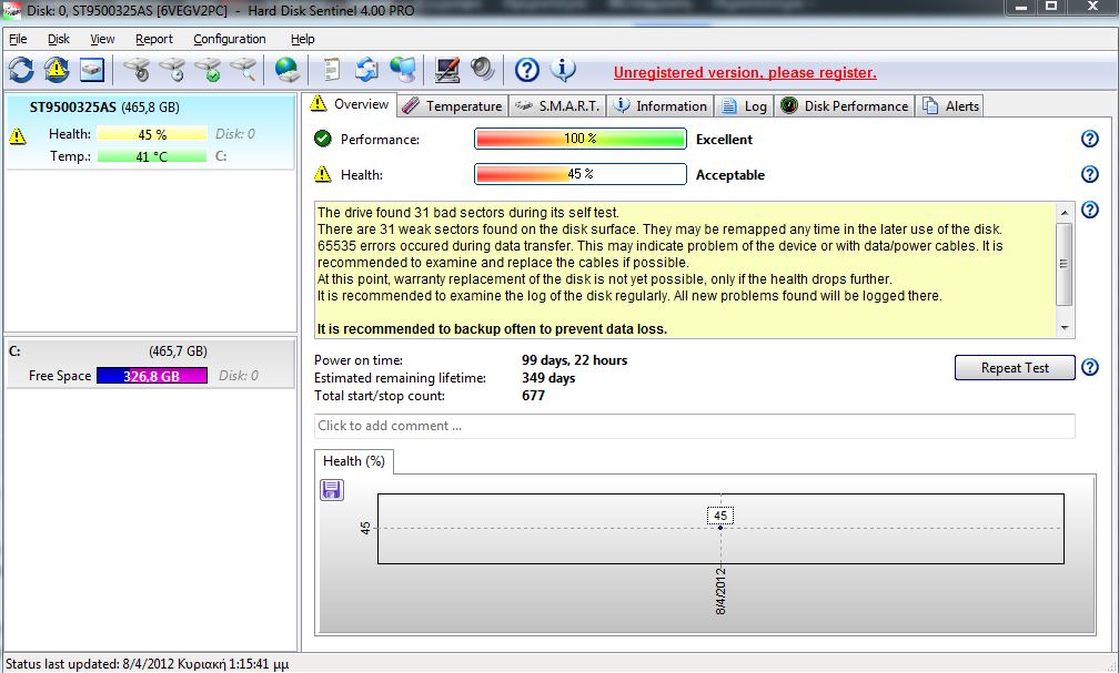

paylidis Δημοσ. 8 Απριλίου 2012 Δημοσ. 8 Απριλίου 2012 Καλησπέρα, αρχισε να μου κάνει κόλπα ο σκληρός. Τον εχω περίπου 1.5-2 χρόνια. προχθές μάλλον υπερθερμάνθηκε επειδη το ειχα 7 μερες ανοιχτό συνεχόμενα και πεταξε μπλε οθονη και δεν ανοιγε λόγω δίσκου. Τελικά με τα πολλά τον καταφερα αλλα τι γίνεται; Να ψάξω να βρω εγγύηση (προσφορά 30€ απο πλαίσιο καινουργιο τον ειχα πάρει) ή υπάρχει σωτηρία; Το HDsentinel βγάζει αυτα...
Candlemass Δημοσ. 8 Απριλίου 2012 Δημοσ. 8 Απριλίου 2012 Ο δίσκος σου είναι σε εγγύηση μέχρι 15 Νοεμβρίου 2013, οπότε ή βρίσκεις την απόδειξη και τον πάς στο πλαίσιο να τον κάνουν RMA αυτοί (γλιτώνεις τα μεταφορικά), ή τον κάνεις RMA μόνος σου στην Seagate όπως είναι (θα πληρώσεις τα μεταφορικά). Υπάρχει πιθανότητα να στον δεχτούν και χωρίς απόδειξη αν τον έχουν περάσει στην καρτέλλα σου (ονομαστική απόδειξη) επειδή κρατάνε τα S/N των δίσκων. (Τα παραπάνω τα βρίσκεις από εδώ : http://support.seagate.com/customer/en-us/warranty_validation.jsp?form=0 βάζοντας το μοντέλλο και το serial number - φαίνονται στο HDD Sentinel - στα αντίστοιχα πεδία)

paylidis Δημοσ. 8 Απριλίου 2012 Μέλος Δημοσ. 8 Απριλίου 2012 ευχαριστώ πολύ παιδιά. Κατέβασα και τα τεστ της seagate και ιδια χαλια, δεν το περνάει το τεστ. Θα μπω σε διαδικασία RMA... Παίρνω back up σήμερα και αυριο πρωι στο πλαίσιο, αλλα δεν έχω απόδειξη και αν δε βγάλω άκρη τον στέλνω απευθείας στη seagate... Εκτιμώ ότι είναι λόγω υπερθέρμανσης μιας και οταν έσβησε το pc και τον εβγαλα απο το λαπτοπ δεν μπορούσα να τον πιάσω (ήταν πάνω απο 50 βαθμούς)... Ενδεχόμενο επιδιόρθωσης απο μέρους μου δε βλέπετε να υπάρχει, ε; να μην τολμήσω να ρωτήσω αν εχει αντιπροσωπεία η seagate στην ελλάδα ε;
Candlemass Δημοσ. 8 Απριλίου 2012 Δημοσ. 8 Απριλίου 2012 Δεν έχει στην Ελλάδα, τα κοντινότερα collection points απ' ότι θυμάμαι είναι σε Ιταλία και Κωνσταντινούπολη. Επιδιόρθωση με την έννοια που μάλλον εννοείς (=μόνιμη και αξιόπιστη) δεν υπάρχει. Το μόνο που μπορεί να γίνει είναι να απομονωθούν οι bad sectors και να γίνουν remap από τους spare που έχει κάθε δίσκος, επειδή δεν είναι πολλοί οι bad. Αυτό γίνεται και από τον δίσκο μόνο του, αλλά μπορείς να βοηθήσεις την κατάσταση κάνοντας reinitialization (zero filling ή low-level format όπως αναφέρεται λανθασμένα πολλές φορές). Απλά όταν αρχίσει να έχει bad sectors ένας δίσκος, η πορεία του είναι μη αναστρέψιμη. Θα σου βγάλει και άλλους στην πορεία, οπότε η καλύτερη λύση είναι backup και RMA.
