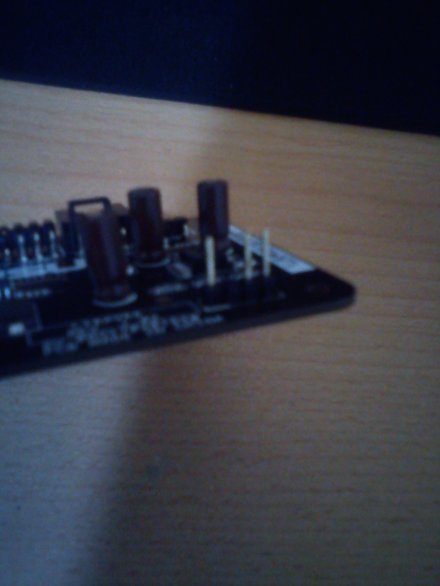

panos0100 Δημοσ. 6 Απριλίου 2012 Δημοσ. 6 Απριλίου 2012 παιδια μολις την αγορασα την εβαλα στα 7 δεν προχοραει καθολου δηλαδη φωρτονουνε τα 7 κανονικα και μετα τιποτα δεν ξεκινανε ουτε τα προγραμματα ουτε τιποτα στα χπ βγαζει μπλε οθονη με το μυνημα bad caller ειναι η καρτα ηχου καμμενη? τα εφτησε και εχασα και τα 7 γιατι την βγαζω αυτην και τιποτα παλι τα ειδια στα 7
duffyduck Δημοσ. 6 Απριλίου 2012 Δημοσ. 6 Απριλίου 2012 φιλε πανο πρεπει να συνδεσεις το floppy power connector στην καρτα. η καρτα θελει ξεχωριστη τροφοδοσια απο καλωδιο ιδιο με το καλωδιο τροφοδοσιας για το floppy disk drive. εχει στην συσκευασια της και ειδικο καλωδιο με ανταπτορακι για αυτη την δουλεια
panos0100 Δημοσ. 6 Απριλίου 2012 Μέλος Δημοσ. 6 Απριλίου 2012 πλακα κανεις ωχ λες να την εκαψα? παντος στα 7 χαλασανε τελειως ουτε την προσθαφερεση ανοιγει ουτε τιποτα ουτε και και οταν κανω δεξι κλικ ιδιωτητες στον υπολογιστη μου παλι δεν ανοιγει τα προγραμματα δεν τα φωρτωνει στα 7 τα περισσοτερα μαλον παμε για φορματ επισης στα χπ επεζε καλα και πετουσε μπλε οθονη με κινεζικα την εκαψα μαλον την καρτουλα εεε? συγνωμη την ds χοναρ με 7.1 ηχεια δεν εχει τετοι που λες για τροφοδοσια εχει συνδεσεις front panel, aux in, spdf out δεν εχει αλλο μηπως αυτο ειναι το ρευμα?
duffyduck Δημοσ. 6 Απριλίου 2012 Δημοσ. 6 Απριλίου 2012 πανο εγραψες για την xonar dx. η xonar ds δεν χρειαζεται ξεχωριστη τροφοδοσια. δοκιμασε να βαλεις την xonar ds σε διαφορετικη pci. παντως καλο ειναι πρωτα να απεγκαταστησεις του drivers της diamond καρτας ηχου που ειχες. επισης αλλαξε τον τιτλο του τopic, αφου πηρες την xonar ds.
panos0100 Δημοσ. 6 Απριλίου 2012 Μέλος Δημοσ. 6 Απριλίου 2012 φιλε μου δοκιμασα τα παντα τιποτα στα χπ βγαζει μπλε οθονη με κινεζικα και τα 7 τα κατεστρεψε μισολυτουργουνε μη σου πω διαλιμενα ειναι τα κατεστρεψε η καρτα παει και τι θα κανω? ουτε επαναφορα συστηματος δεν κανει
