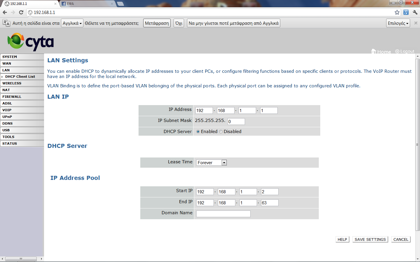

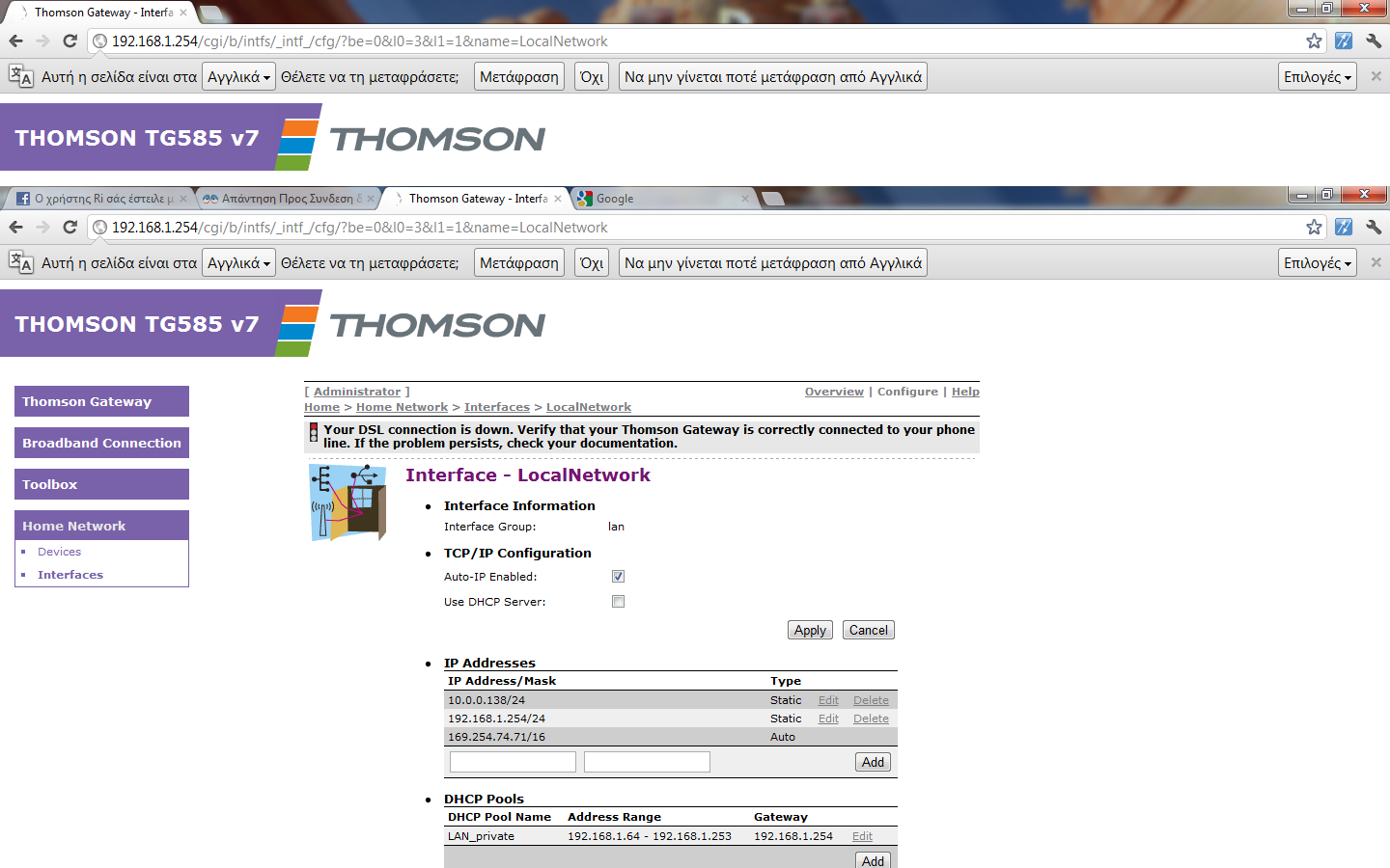

jim_p Δημοσ. 9 Απριλίου 2012 Δημοσ. 9 Απριλίου 2012 Επειδη ουτε το manual του 585v7 με ικανοποιησε , πηγα και ξεθαψα το ιδιο το 585v7 μου απο την αποθηκη. Here goes... Στο thomson Μπαινεις στο interface του (192.168.1.254) και πας Home network > Interfaces > Local network > Configure. Πας στο "Use dhcp server" και - αν θελεις το thomson να ΜΗΝ δινει ip, το ξετικαρεις και ολες οι αιτησεις για ip μεσω dhcp πανε στο pirelli - αν θελεις και το thomson να δινει ip, το αφηνεις ενεργο και ελεγχεις παρακατω τις ip που δινει (εκει που λεει dhcp pool). Στο pirelli, ψαχνεις να βρεις τα ιδια, αλλα εκει - τσεκαρεις οτι η ip του ειναι 192.168.1.1, για να ειναι στο ιδιο δικτυο με το thomso. Αν εκει στο bold εχει πχ 2, δεν ειναι στο ιδιο δικτυο. - αφηνεις το dhcp ανοιχτο και τσεκαρεις να μην δινει ip στην ιδια ζωνη με το thomson, εφοσον εχεις αφησει και εκει το dhcp ενεγο. Αν πχ το thomson δινει στη ζωνη 192.168.1.100 μεχρι και 192.168.1.253, τοτε το pirelli πρεπει να δινει στη ζωνη 192.168.1.2 ως και 192.168.1.99. Οι 192.168.1.1 και 192.168.1.254 αντιστοιχουν στις ip του pirelli και του thomson, γιαυτο πρεπει να μεινουν εξω απο τις ζωνες που δινει το καθε dhcp. Αυτα. Μετα τα συνδεεις με ενα καλωδιο και τερμα. Εχω την εντυπωση οτι το σκεπτικο μου εχει καπου ενα κενο, αλλα απο χτες δεν εχω καταφερει να το βρω.
john654321 Δημοσ. 9 Απριλίου 2012 Μέλος Δημοσ. 9 Απριλίου 2012 Oκ Ολα δουλεουν μια χαρα το βρηκα πολυ ευκολα χαρη σε σενα !! Σε ευχαριστω και οτι αλλο προβλημμα εχω επειδη βλεπω οτι ασχολεισαι θα σε προτιμησω :$ ΕΥΧΑΡΙΣΤΩΩΩ ΝΑ και Screenshot απο το interface καθε ρουτερ !!

jim_p Δημοσ. 10 Απριλίου 2012 Δημοσ. 10 Απριλίου 2012 @john654321 Ωραιος! Μονο που απ' οτι φαινεται στην 2η εικονα, το dhcp του thomson το εχεις κλειστο, οποτε τωρα παιρνεις ip απο το pirelli ΔΕΝ ξερω τι κανει το auto-ip enabled και το οτι καπου εκει μεσα υπαρχει μια ακυρη ip 169.254.74.41, που αντιστοιχει (και αυτη) στο thomson, με ανησυχει... @mrbictor Μια χαρα θα σου κανουν και τα 2, ειδικα αν εχεις αναγκη το n του ασυρματου (μεγαλυτερη εμβελεια, μεγαλυτερη ταχυτητα). Απλα φροντισε να τα ρυθμισεις σωστα. Ο τροπος ειναι περιπου ιδιος με αυτον που ελεγα παραπανω.
