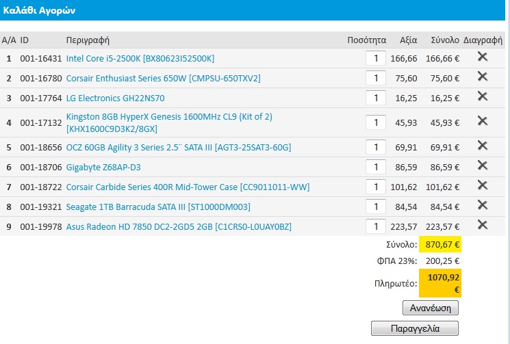

CastorTroy Δημοσ. 5 Απριλίου 2012 Δημοσ. 5 Απριλίου 2012 Λογω ενος προβληματος που αντθμετωπιζω εδω και καιρο με το λαπτοπ μου, το οποιο μολις επιδεινωθηκε οπως περιγραφω σε αλλο θεμα, σκεφτομαι την αγορα σταθερου υπολογιστη. Τον χρειαζομαι στη δουλεια μου και αν πραγματικα η αγορα καινουριου tower ειναι μονοδρομος θελω την βοηθεια σας. Μπορω να αγορασω δυνατο πυργο μεχρι 1000 ευρω (χωρις οθονη); Δουλευω με αρκετα απαιτητικες εφαρμογες, οποτε φανταζομαι θελω δυνατο επεξεργαστη και μνημη ενω παραλληλα ειμαι σχετικα τακτικος gamer και HD Movie Viewer οποτε και οι απαιτησεις μου στην καρτα γραφικων ειναι υψηλες. Απαραιτητη προυποθεση για μενα ειναι η καρτα γραφικων να μπορει να συνδεθει με 2 εξωτερικες οθονες ταυτοχρονα. Να παω σε ετοιμο πυργο η οχι(επειδη αν δεν βρω λυση με το λαπτοπ θα χρειαστω υπολογιστη αμεσα); Αν οχι, εχετε να προτεινετε μια συνθεση που να ικανοποιει επαρκως τα παραπανω; Ευχαριστω για τον χρονο σας παιδια!
Δεινόσαυρος Δημοσ. 5 Απριλίου 2012 Δημοσ. 5 Απριλίου 2012 Καλησπέρα. Σε έτοιμο, όχι, να μην πας. Δες αν θες και σχετική επιχειρηματολογία εδώ: http://www.insomnia.gr/topic/439794-%CF%87%CF%81%CE%AE%CF%83%CE%B9%CE%BC%CE%B1-tips-%CE%B3%CE%B9%CE%B1-%CE%B1%CE%B3%CE%BF%CF%81%CE%AC-%CE%BA%CE%B1%CE%B9%CE%BD%CE%BF%CF%8D%CF%81%CE%B9%CE%BF%CF%85-%CF%85%CF%80%CE%BF%CE%BB%CE%BF%CE%B3%CE%B9%CF%83%CF%84%CE%AE/ Μια πρόταση:

Δεινόσαυρος Δημοσ. 5 Απριλίου 2012 Δημοσ. 5 Απριλίου 2012 Δεν ειναι τιποτα σπουδαιο, μια 22αρα Samsung LCD αλλα τουλαχιστον υπαρχει και γλιτωνει λεφτα απο το μπατζετ! Είναι full hd (1920 x 1080) η ανάλυσή της ή 1680 χ 1050? Γιατί αν είναι η δεύτερη πάμε σε πιο οικονομική κάρτα.
CastorTroy Δημοσ. 5 Απριλίου 2012 Μέλος Δημοσ. 5 Απριλίου 2012 Η δευτερη ειναι αλλα σκοπευω να την αλλαξω με καλυτερη οθονη μεσα στους επομενους 1/2 μηνες.
CastorTroy Δημοσ. 7 Απριλίου 2012 Μέλος Δημοσ. 7 Απριλίου 2012 Το μηχάνημα που προτείνεις Δεινόσαυρε που το συνέθεσες; Ρωτάω για να πάω στο site να δω τα κομμάτια ξεχωριστά...
Δεινόσαυρος Δημοσ. 7 Απριλίου 2012 Δημοσ. 7 Απριλίου 2012 Το μηχάνημα που προτείνεις Δεινόσαυρε που το συνέθεσες; Ρωτάω για να πάω στο site να δω τα κομμάτια ξεχωριστά... Eίναι το msystems.gr
