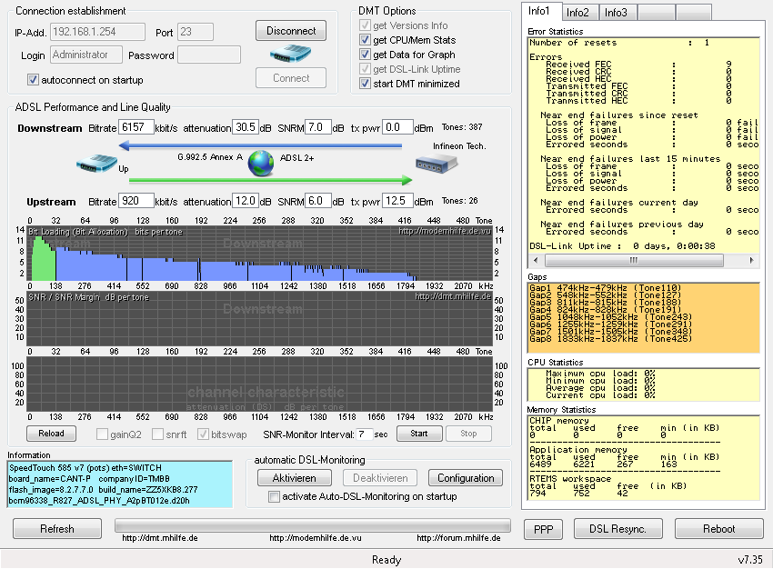

giorgsisp Δημοσ. 25 Απριλίου 2012 Μέλος Δημοσ. 25 Απριλίου 2012 (επεξεργασμένο) To DMT είναι σήμερα το πρωί από το thomson. Επεξ/σία 26 Απριλίου 2012 από giorgsisp
giorgsisp Δημοσ. 26 Απριλίου 2012 Μέλος Δημοσ. 26 Απριλίου 2012 --- DSL Information --- DSL Driver Version: 3.4.4.10.0.1 DSL VPI/VCI: 8/35 DSL Status: Επάνω DSL Mode: ADSL2+ DSL Channel: 0 DSL Upstream Rate: 987 kbps DSL Downstream Rate: 7300 kbps Down up DSL Noise Margin: 58 dB 61 dB DSL Attenuation: 108 dB 275 dB DSL Transmit Power: -379 dBm -406 dBm Αυτό είναι από το linksys και το 58 είναι 5,8db & 61 είναι 6.1db στο noise margin και στο attenuation 108 είναι 10,8db & 275 είναι 27,5db η μέτρηση έγινε το μεσημέρι 14.40 ενώ το DMT το πρωί κατά τις 11.00
poulinos Δημοσ. 26 Απριλίου 2012 Δημοσ. 26 Απριλίου 2012 στα 7300 εισαι με το Linksys οχι 4400 που μου γραψες στην προηγουμενη σελιδα.γενικως οτι κατι δεν παει καλα με την γραμμη ειναι σιγουρο διοτι ειναι οριακα το margin στο Up.αλλα αν εχει δηλωθει βλαβη κτλ και ο οτε την κλεινει οτι ολα οκ τοτε δεν μπορεις να κανεις κατι αλλο.κανονικα ναι θα μπορουσες να επαιζες 12-13 Mbit.απλα ο οτε επειδη πλεον τα καλωδια τα μισα ειναι μπαχαλο δεν αλλαζει ετσι απλα ζευγαρι ασε που πολλες φορες μπορει τα περισσοτερα να ειναι χαλια. απλα το + του Linksys ειναι ο μεγαλυτερος συγχρονισμος το + του Thomson ειναι η μεγαλυτερη σταθεροτητα.αλλα αν λες οτι δεν εχεις dc's τοτε κρατα linksys εννοειται.
