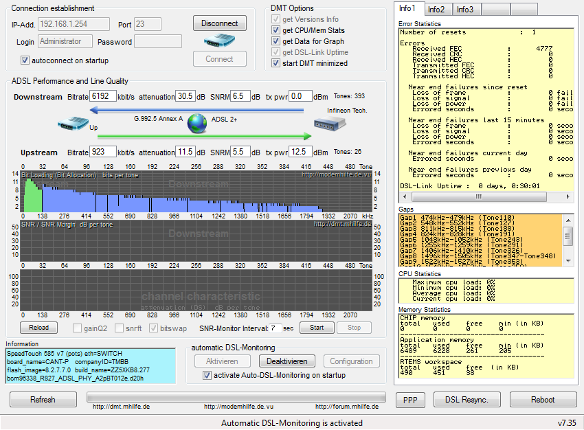

giorgsisp Δημοσ. 16 Απριλίου 2012 Μέλος Δημοσ. 16 Απριλίου 2012 αν αλλαξεις εταιρεια και παρεις τον ιδιο χαλκο πιθανοττατα να εχεις τις ιδιες τιμες οποτε εκει δεν φταιει ο Isp αλλα ο χαλκος σου.το μονο που μπορεις να κανεις ειναι στην νεα εταιρεια να ζητησεις νεα γραμμη και κανεις το σταυρο σου να ειναι καλυτερη.επισης κανε ενα καλο.με το dmt η το orbmt δες αν εισαι σε siemens dslam (infineon chipset) η alcatel dslam broacdom chipset.σε πολλα ρουτερ το γραφει και μεσα.γιατι αμα εισαι σε alcatel με forthnet ισως να μπορεις να παιξεις λιγο πιο καλα. Με thomson 585v7 μπορώ να κάνω διάγραμμα με dmt αλλά με το linksys δεν βρήκα εργαλείο για σχεδιάγραμμα αν και παλιά άνοιξα topic με αυτό το ερώτημα. Ένα διάγραμμα dmt από το thomson πριν από 15 μέρες
poulinos Δημοσ. 16 Απριλίου 2012 Δημοσ. 16 Απριλίου 2012 infineon εισαι οποτε ιτ'ς οκ.στο Thomson αν πας στο dsl connection και details σου λεει και εκει Vendor ID (Local/Remote): TMMB / IFTN
