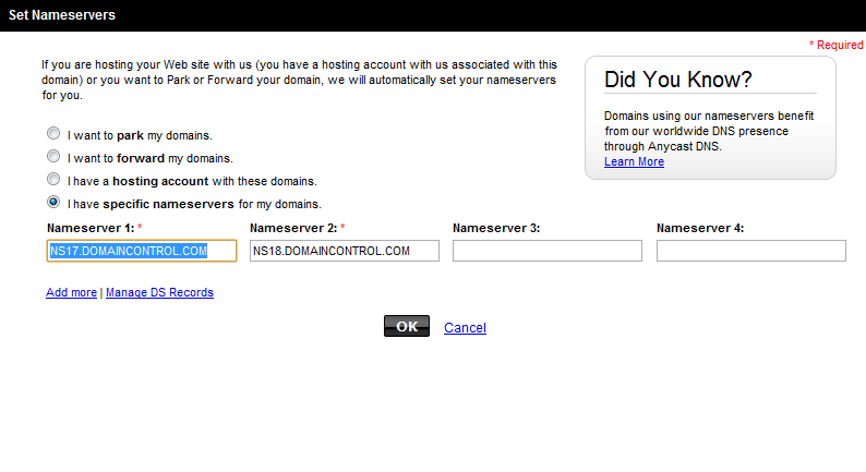

digi-me Δημοσ. 3 Απριλίου 2012 Μέλος Δημοσ. 3 Απριλίου 2012 Ευχαριστώ για τις άμεσες απαντήσεις σας, Wdfgr, flush dns ναι είχα κάνει. Έκανα ping και όντος βλέπω την παλιά ip, λέει και 100% Loss. Από εκεί και κάτω σε χάνω όμως. --> αν σου δειχνει την παλια δοκιμασε να δωσεις στην καρτα σου openDNS η τα DNS της Google και δοκιμασε να ανοιξεις παλι την σελιδα σου. Εννοείς στο control panel στο godaddy? Μαλλόν ε? sorry αλλά είμαι κάπως ανίδεη στα τεχνικά. Ρίξε και μια ματιά στο attached. Ευχαριστώ και πάλι λοιπον κατάλαβα τι έλεγες πριν, ακολούθισα αυτά τα βήματα --? https://developers.google.com/speed/public-dns/docs/using με τι IPv6 αλλά δεν βλέπω διαφορά. Μήπως είναι θέμα server? και το ftp τι σχέση μπορεί να έχει? λοιπον κατάλαβα τι έλεγες πριν, ακολούθισα αυτά τα βήματα --? https://developers.g...-dns/docs/using με τι IPv6 αλλά δεν βλέπω διαφορά. Μήπως είναι θέμα server? και το ftp τι σχέση μπορεί να έχει?

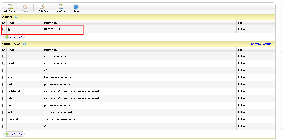

wdfgr Δημοσ. 4 Απριλίου 2012 Δημοσ. 4 Απριλίου 2012 να τα παρουμε λιγο με την σειρα... εχεις το domain που πηρες απο την godaddy και θες να το κανεις να δείχνει στον Hoster σου σωστα; μεσα απο το Panel της Godaddy θα πας dns manager θα επιλεξεις το domain σου και edit zone Θα δωσεις στο host (@) δες φωτο την IP του νεου server και θα φτιαξεις και τα mx entries Αν σε δυσκολεψει στειλε ενα ticket να σου σεταρει τους nameservers η godaddy. Αφου το κανεις-ουν εχε υποψη σου πως χρειαζονται μεχρι και 48 ωρες για να το δεις... Αν βαλεις opendns ή google dns (οχι στο IPv6 αλλα στο IPv4 δλδ 8.8.8.8 και 8.8.4.4 )και κανεις ping τοτε λογικα θα δεις τις αλλαγες αμεσα χωρις να πρεπει να περιμενεις. Αν εχεις κανει ηδη τις παραπανω ενεργειες πηγαινε στο http://network-tools.com/ και τσεκαρε τα dns records της σελιδας σου... Εκει βλεπεις σωστα τα dns που εχεις ορισει; Αν οχι τοτε δεν εχεις σεταρει σωστα το domain στην godaddy, αν τα βλεπεις σωστα σεταρισμενα εκει τοτε εχεις προβλημα με το δικο σου pc/provider οποτε πρεπει να περιμενεις μεχρι να ενημερωθουν ....επισης τσεκαρε το host file που σου λενε και παραπανω τα παιδια.
