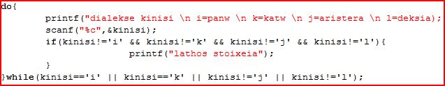

georgemarios Δημοσ. 3 Απριλίου 2012 Δημοσ. 3 Απριλίου 2012 Τι πρόβλημα έχει η scanf? Ναι απο μένα.....
migf1 Δημοσ. 3 Απριλίου 2012 Δημοσ. 3 Απριλίου 2012 Τι ναι ρε παιδιά; Ποια είναι η ερώτηση; ΥΓ. Πάντως αυτό το loop έτσι όπως είναι δεν δουλεύει σωστά, τα ENTER μετά από κάθε scanf() περνάνε σαν είσοδος στο επόμενο.
kagelos Δημοσ. 3 Απριλίου 2012 Δημοσ. 3 Απριλίου 2012 Τι ναι ρε παιδιά; Ποια είναι η ερώτηση; Δεν είναι απαραίτητο να προηγείται ερώτηση για να απαντήσουμε. :cry: ΛΕΜΕ ΟΛΟΙ ΝΑΙ!!! :cry:
georgemarios Δημοσ. 3 Απριλίου 2012 Δημοσ. 3 Απριλίου 2012 αφου εχει scanf("%c", &kinisi); το οποίο είναι σωστό ΑΝ η μεταβλητή kinisi είναι char
moukoublen Δημοσ. 3 Απριλίου 2012 Δημοσ. 3 Απριλίου 2012 Εντάξει το λάθος είναι μάλλον στη συνθήκη του while (δεν τερματίζει ποτέ), το ότι δεν κλείνει το string του printf όπως φυσικά και ΥΓ. Πάντως αυτό το loop έτσι όπως είναι δεν δουλεύει σωστά, τα ENTER μετά από κάθε scanf() περνάνε σαν είσοδος στο επόμενο. Αλλα αφού δεν υπάρχει ερώτηση ας αφήσουμε ελεύθερο τον δημιουργικό εαυτό μας. Έχω να προσθέσω λοιπόν το εξής. Το πορτοκαλί είναι πιο δυνατό από το κίτρινο.
