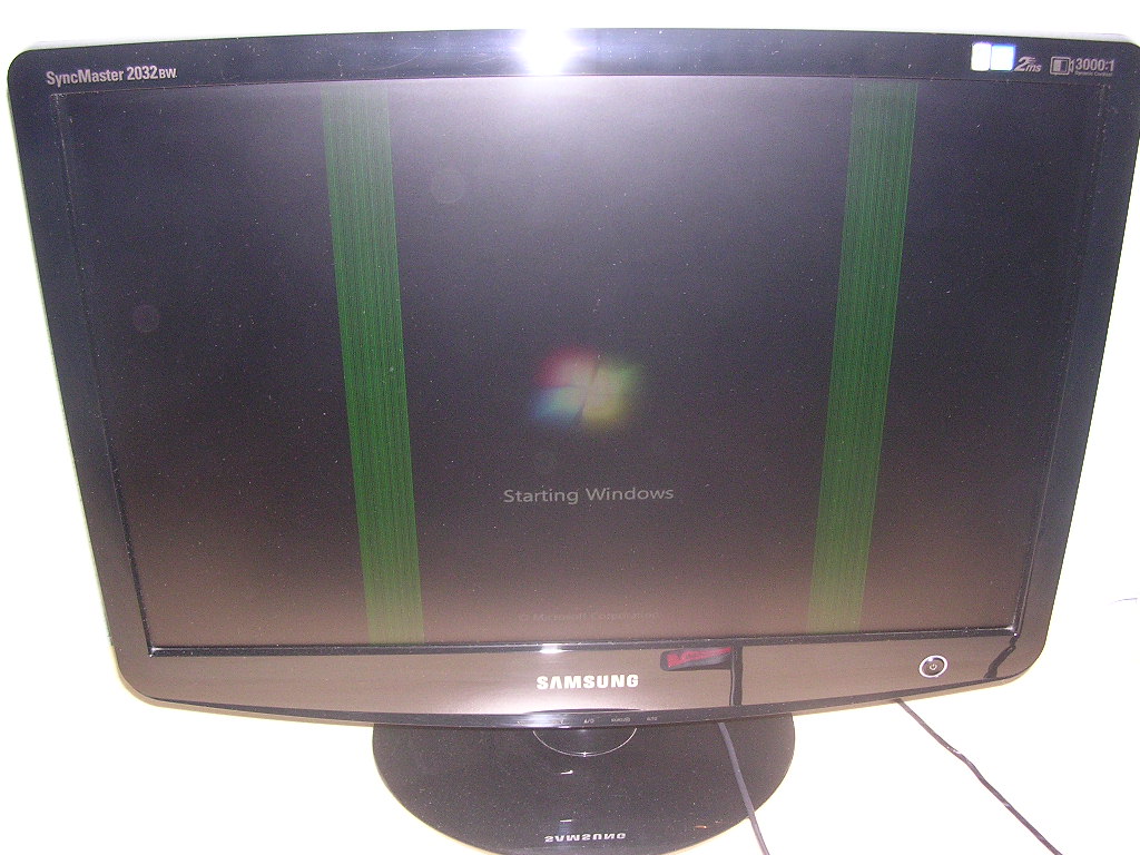

stefa_1 Δημοσ. 2 Απριλίου 2012 Δημοσ. 2 Απριλίου 2012 Καλησπερα, Σημερα το πρωι ανοιξα το Chess Titans να παιξω ενα σκακι και σε 5 λεπτα αρχισε να εμφανιζει διαφορα artifacts σε ολη την οθονη. Μεσα σε δευτερολεπτα τα windows εβγαλαν μυνημα οτι το VPU ή κατι τετοιο κατερευε και εγινε επανεκιννηση του προγραμματος οδηγησης. Σε λιγα λεπτα επανηλθε και λειτουργουσε οκ για ωρες, ωσπου πηγε να παιξει Sims η αδερφη μου και πεταξε μπλε οθονη με πρασινα artifacts. Στη συνεχεια εγινε οτι βλεπετε στις εικονες παρακατω, μετα το windows login ολα κολλανε, πεταει μπλε οθονη και δεν μπορω να χρησιμοποιησω τον υπολογιστη πλεον. Να υποθεσω οτι προκειται για θεμα καρτας γραφικων ετσι ? Η καρτα ειναι η Sapphire HD4850 και καθοταν στους 59 C στα 46%. Την ανοιξα να την καθαρισω, αλλαξα θερμοαγωγιμη αλλα τιποτα, το ιδιο προβλημα. Και ρωταω : - Κατα 99% ειναι η καρτα γραφικων ? Την πρωτη φορα που τον ανοιξα αφου την καθαρισα εκανε 1 long beep, 8 short. - Σε περιπωση που την αλλαξω με καινουργια, ειτε βαλω καποια ΑΤΙ ή Nvidia κανω εκκινηση σε safe mode και αφαιρω και εγκαθιστω στη συνεχεια τα προγραμμα οδηγησης ? Εικονα : http://img205.imageshack.us/img205/6469/dscn1479.jpg
Moderators GeorgeMan Δημοσ. 3 Απριλίου 2012 Moderators Δημοσ. 3 Απριλίου 2012 Καλησπερα Τις θερμοκρασιες τις παρακολουθεις μια στο τοσο και το καθαριζεις για προληψη, οχι κατοπιν εορτης. Ναι κατα 99% ειναι η καρτα γραφικων. Σε safe mode μπαινει; Σχετικα με τα beeps, μαλλον ειναι ασχετα, απλα δεν εκατσε καλα οταν την ξαναβαλες με την πρωτη. Καλο ειναι περαν της απεγκαταστασης, να βαλεις το driver sweeper και απο safe mode να εκκαθαρισεις ΤΕΛΕΙΩΣ το συστημα σου απο περιττα-παλια αρχεια, τιμες στη registry κτλ...
nikos903 Δημοσ. 3 Απριλίου 2012 Δημοσ. 3 Απριλίου 2012 Καλησπέρα. Όπως τα λες, 99% κάρτα γραφικών, άμα θες να το επιβεβαιώσεις δοκιμάζεις με άλλη ή με την onboard άμα έχεις. Με τις φωτογραφίες όμως φαίνεται καθαρά θέμα κάρτας γραφικών και πιστεύω δεν χρειάζεται... Απλά αμα έχεις η μητρική σου άλλη PCI-X δοκίμασε να αλλάξεις θέση. Άμα την ξεγράψεις τελείως μπορείς να δοκιμάσεις να την βάλεις στον φούρνο (πες αμα είναι για οδηγίες)... Μιας και δεν δουλεύει δεν χάνεις και τίποτα... (Εγγύηση μιας και έβγαλες την ψήκτρα υποθέτω δεν έχεις...). Άμα αλλάξεις κάρτα απλά κάνε απεγκατάσταση και μετά κλείσε τον, στην εκκίνηση ,με την άλλη κάρτα βάζεις τους άλλους drivers και πρέπει να είσαι οκ, άμα θες όμως να καθαρίσεις τελείως τρέχεις driver swiper (safe mode όπως είπες) μετά την απεγκατάσταση απο το λειτουργικό, βγάζεις drivers δηλαδή, κάνεις επανεκκίνηση, μπαίνεις σε safe mode, τρέχεις sweeper και καθαρίζεις, κλείνεις το pc και βάζεις την άλλη κάρτα, στην κανονική εκκίνηση μετά βάζεις τους τελευταίους drivers της καινούργιας κάρτας. Υ.Γ ΑΜΙ 1 long, 8 short Display/Retrace test failed Edit: Too sloooow
