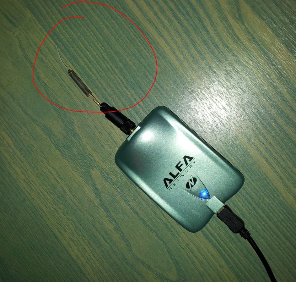

koulouri Δημοσ. 2 Απριλίου 2012 Δημοσ. 2 Απριλίου 2012 Παιδια εσπασε η κεραια ( απο την αδερφη μου ) http://www.alfa.com....36NH&Category=0 και θελω να παρω μια καινουρια γιατι εμεινε μονο το συρμα και οταν το σημα ανεβοκατεβαινει συνεχεια.. απλα θελω να παρω κατι απο το ebay και να ειναι καλυτερη δυνατο για την καρτα.! ειναι 2 watt και δε ξερω πως να ψαξω.. ( φανταζομαι οτι τα watt σου δειχνουν ποσα dbi κεραια μπορεις να βαλεις ;! )
SPANK Δημοσ. 2 Απριλίου 2012 Δημοσ. 2 Απριλίου 2012 Παρε την 9bi μπαίνει μια χαρά , χρησιμοποιώ και εγω μια τέτοια για την alfa

poulinos Δημοσ. 2 Απριλίου 2012 Δημοσ. 2 Απριλίου 2012 α.μπορεις αν θες να παρεις και Panel και να το στοχευσεις προς το ρουτερ για καλυτερα αποτελεσματα.στο ebay την πουλανε την καρτα με 7db panel αμα θυμαμαι καλα.β.μπορεις να παρεις μια Omni Μετα με ιδια db.θα βρεις και φτηνες θα βρεις και ακριβες.επισης μην βαζεις την καρτα να δουλευει στα 2 watt.ψηνεις μπεικον .πρεπει να εχει επιλογες η προγραμμα μεσα που να το μειωνει.προσπαθησε να μην πας πανω απο 300 mw. apo default εχει 5 dbi πανω.

poulinos Δημοσ. 3 Απριλίου 2012 Δημοσ. 3 Απριλίου 2012 η πρωτη ειναι 3g οποτε δεν σου κανει και ειναι τεραστια και ειναι Ntype βυσμα. η δευτερη λογικα πρεπει να παιζει και n αφου και το n στην απλη μορφη ειναι 2,4 εκτος αν ειναι dual band.αλλα και αυτη ειναι καπως τεραστια.

poulinos Δημοσ. 3 Απριλίου 2012 Δημοσ. 3 Απριλίου 2012 οτι ειναι πες μου.απλα οταν βλεπεις κατι 10-15 κτλ db ειναι κατι κεραιες τεραστιες.ειχα 10,5 db κεραια που ηταν 1 μετρο δεν ειναι παντα αναλογικο απλα βλεπε και details αμα λεει διαστασεις.επισης θες στα 2,4 ghz εκτος αν εχεις dual band που δεν νομιζω οπως επισης θες sma και οχι n type βυσμα αλλιως θες ανταπτορα.συνηθως τα πολλα db ειναι και με ntype
