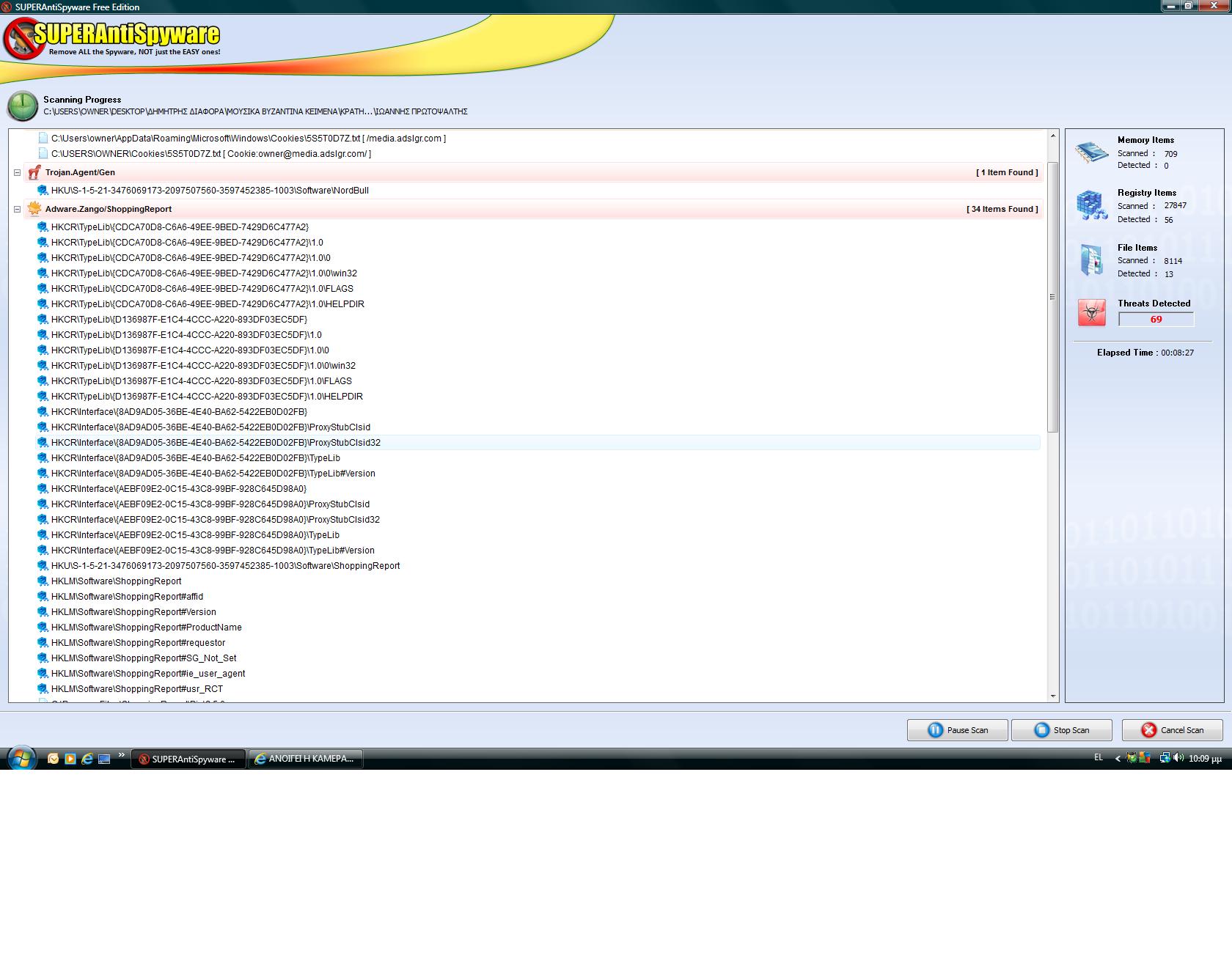

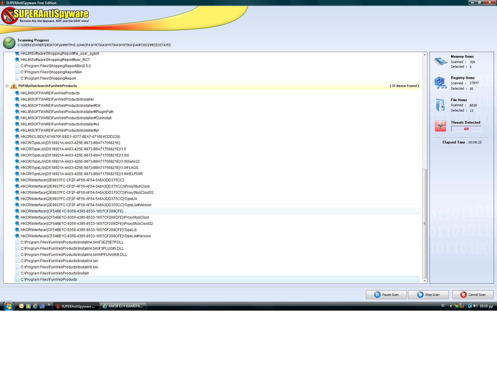

katia 2 Δημοσ. 30 Μαρτίου 2012 Δημοσ. 30 Μαρτίου 2012 Καλησπέρα σας. Γράφω πρώτη φορά. Ανοίγει η κάμερα μόνη της. Σας έχει συμβεί ποτέ; Τι μπορεί να συμβαίνει; Έχω avg και δεν βρίσκει κανέναν ιό. Με το antispyware βρέθηκαν οι εξής: Έχει κάποιος από αυτούς σχέση με κρυφό πρόγραμμα που να ανοίγει την κάμερα; Σας παρακαλώ βοηθήστε με διότι έχω πανικοβληθεί, όσο σκέφτομαι να με καταγράφουν με εικόνα και ήχο.

aris1986 Δημοσ. 30 Μαρτίου 2012 Δημοσ. 30 Μαρτίου 2012 Καλησπέρα σας. Γράφω πρώτη φορά. Ανοίγει η κάμερα μόνη της. Σας έχει συμβεί ποτέ; Τι μπορεί να συμβαίνει; Έχω avg και δεν βρίσκει κανέναν ιό. Με το antispyware βρέθηκαν οι εξής: Έχει κάποιος από αυτούς σχέση με κρυφό πρόγραμμα που να ανοίγει την κάμερα; Σας παρακαλώ βοηθήστε με διότι έχω πανικοβληθεί, όσο σκέφτομαι να με καταγράφουν με εικόνα και ήχο. Κατα 95% ναι, καποια λιγουρια σου στειλαν κανα link καποιο προγραμμα ή στο περασε κρυφά καποιος "φιλος" για να σε παίρνει ματι... Υπαρχουν τετοια προγραμματα.

katia 2 Δημοσ. 30 Μαρτίου 2012 Μέλος Δημοσ. 30 Μαρτίου 2012 Κατα 95% ναι, καποια λιγουρια σου στειλαν κανα link καποιο προγραμμα ή στο περασε κρυφά καποιος "φιλος" για να σε παίρνει ματι... Υπαρχουν τετοια προγραμματα. Yπάρχει περίπτωση να μου έχει φορτωθεί απο site γενικών συζητήσεων; Δηλαδή σε ένα forum, δεν έχω καλές σχέσεις με τον admin και να μου το πέρασε στον υπολογιστή μου; Πως όμως θα το έκανε αν εγώ δεν αποδεχόμουν κάποιο αρχείο; Γίνεται; Και επίσης τόσοι ιοί πως πέρασαν το avg; Θέλω να σου πω πως δεν έχω ενεργοποιημένο το windows defender, αυτό παίζει ρόλο; Ξέρει κανείς;

katia 2 Δημοσ. 31 Μαρτίου 2012 Μέλος Δημοσ. 31 Μαρτίου 2012 Η συμπεριφορά της καμερας ΙΣΩΣ υποδείχνει κάποιο rat αλλά απο αυτά που εχει βρει μέχρι τώρα δεν μπορώ να δω κάτι. Αυτό σημαίνει οτι ΕΙΤΕ δεν ειναι rat ή το avg δεν το βρίσκει. Rat Μπορείς να φας απο πολλά πράγματα αλλά οχι απο forum συζητήσεων. Καλές πηγές rat είναι προγράμματα, cracks/keygens, activeX, κ.α. Η ανίχνευση ενος rat γινεται συνήθως με κάποιο firewall. Εσυ μπορει να το εχεις εβδομάδες και απλώς τωρα να ασχολήθηκε μαζί σου ο hacker. Μην μπεις στην λογική του AN γιατί και ΑΝ η γιαγιά μου είχε καρούλια θα ήταν πατίνι. Μπες στη λογική θα εξαντλήσω τους ελέγχους και τον καθαρισμό. Τι σου προτείνω: Κατεβάζεις το malwarebytes το εγκαθιστας και κάνεις update (οχι upgrade) Κατεβάζεις το spybot search destroy το εγκαθιστας κάνεις update και μετά ΑΝΟΣΟΠΟΙΗΣΗ. ΜΗΝ εγκαταστήσεις το tea time και το αλλο που ειναι απο κάτω του. Κάνε επαννεκίνηση σε safe mode ΧΩΡΙΣ δίκτυο. Βάλε το malwarebytes να κανει έλεγχο και να καθαρίσει οτιδήποτε βρει. Κάνε επαννεκίνηση σε safe mode ΧΩΡΙΣ δίκτυο. Βάλε το spybot search destroy να κανει έλεγχο και να καθαρίσει οτιδήποτε βρει. Βάλε πάλι το avg να κοιτάξει τα πάντα και να σκίσει οτι βρει. Κανε κανονικη εκκίνηση EDIT: Αφου κάνεις ολα τα παραπάνω, πήγαινε και άλλαξε τους κωδικους και τις ερωτησεις ασφαλείας στα email, twitter, g+, facebook, Κλπ genious την κάμερα την έβγαλες, αλλά δεν λες αν έβγαλες τον ιο. Αν δεν τον έβγαλες εκανες μια τρύπα στο νερο γιατί ο hacker συνεχίζει να μπορει να σε ακουει, καταγραφει οτι πληκτρολογείς και να υποκλέπτει τους κωδικους σου. Σε ευχαριστώ πολύ. Θα κάνω ότι μου λες. Απλά με το spyware που τους καθάρισα πιστεύεις πως δεν έκανε τίποτα;
isay Δημοσ. 31 Μαρτίου 2012 Δημοσ. 31 Μαρτίου 2012 Απλά με το spyware που τους καθάρισα πιστεύεις πως δεν έκανε τίποτα; Το συγκεκριμένο πρόγραμμα εχει πολύ καλή φήμη αλλά προσωπικά δεν το χρησιμοποιώ και δεν εχω εμπειρία. Οποτε η απάντηση ειναι «Μπορεί ναι, μπορεί οχι» (που μάλλον παει προς το ΝΑΙ). Κάνε εσυ αυτά που σου είπα και βλέπουμε.
katia 2 Δημοσ. 31 Μαρτίου 2012 Μέλος Δημοσ. 31 Μαρτίου 2012 Το συγκεκριμένο πρόγραμμα εχει πολύ καλή φήμη αλλά προσωπικά δεν το χρησιμοποιώ και δεν εχω εμπειρία. Οποτε η απάντηση ειναι «Μπορεί ναι, μπορεί οχι» (που μάλλον παει προς το ΝΑΙ). Κάνε εσυ αυτά που σου είπα και βλέπουμε. Είχες απόλυτο δίκαιο, ήταν γεμάτος ιούς. Ακόμη και στο spyware κρυβόταν ιός. Το καθένα (από τα δύο) αναγνώρισε και διαφορετικούς. Σε ευχαριστώ που ασχολήθηκες. Είναι όμως απορίας άξιο πως το avg (το free) δεν βγάζει στo scan του ούτε έναν. Δεν το εμπιστεύομαι πλέον. Για καλό και για κακό θα συνδέω την κάμερα μόνο όταν θέλω να μιλήσω και όχι να είναι μονίμως πάνω. Και πάλι ευχαριστώ.
