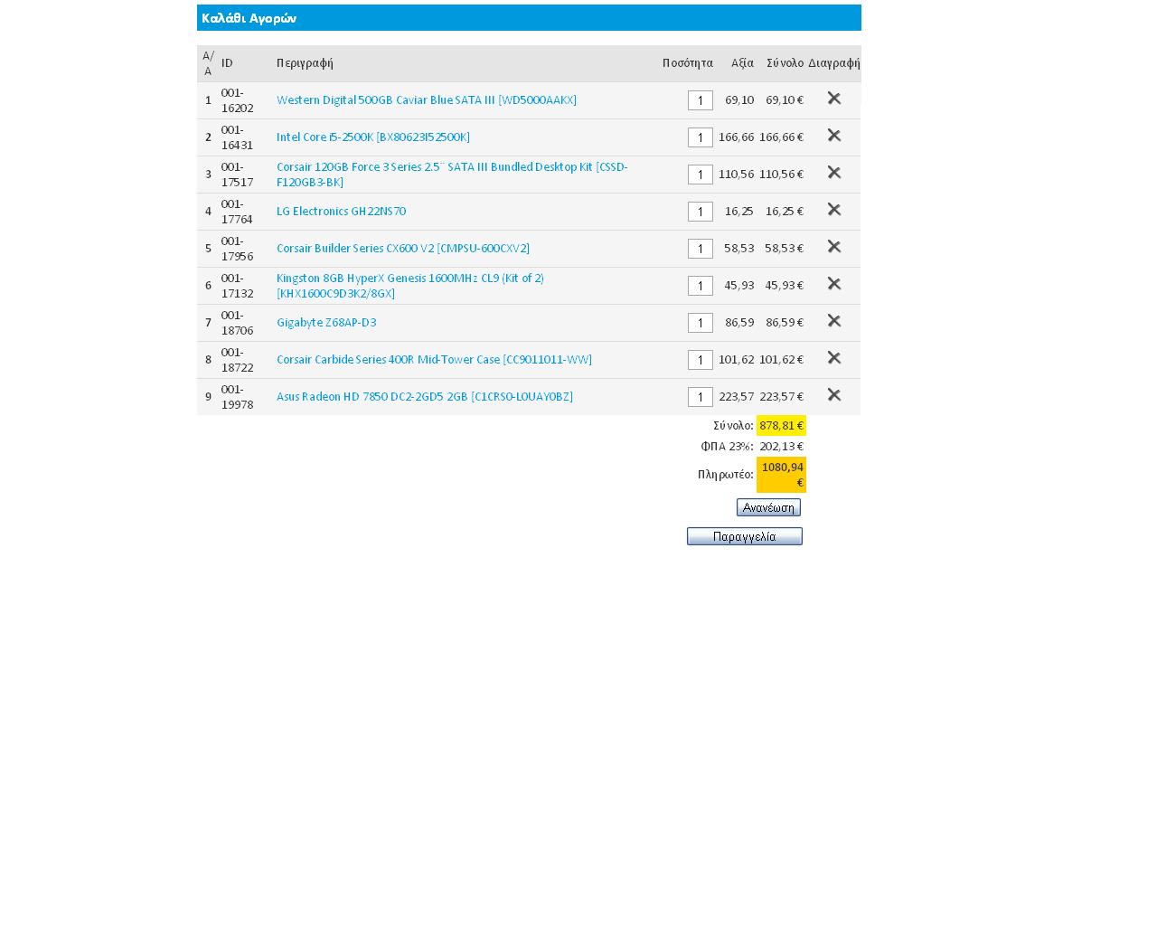

Abudi Δημοσ. 1 Απριλίου 2012 Μέλος Δημοσ. 1 Απριλίου 2012 Αυτή εδώ είναι μια εικόνα που κατέληξα. Το μόνο που μένει είναι μια καλή ψύκτρα CPU. Πώς το βρίσκετε;
dimpa16 Δημοσ. 1 Απριλίου 2012 Δημοσ. 1 Απριλίου 2012 Προσωπικα,την βρισκω πολυ καλη. Μονη παρατηρηση,αν δεν παιζεις παιχνιδια,η καρτα γραφικων ειναι υπερβολικη. Και σε οτι αφορα το case,μπορεις να βρεις κατι φτηνοτερο.
MiDi_MiLiZ Δημοσ. 1 Απριλίου 2012 Δημοσ. 1 Απριλίου 2012 Αυτή εδώ είναι μια εικόνα που κατέληξα. Το μόνο που μένει είναι μια καλή ψύκτρα CPU. Πώς το βρίσκετε; Πολυ καλη και ισοροπημενη συνθεση, ισως ναναι λιγο overkill το κουτι εκτος αν εχεις συγκεκριμενη προτιμηση. Εχεις και potential για γρηγορο και ευκολο overclocking με τον 2500k. Προχωρας!
Abudi Δημοσ. 1 Απριλίου 2012 Μέλος Δημοσ. 1 Απριλίου 2012 Προσωπικα,την βρισκω πολυ καλη.Μονη παρατηρηση,αν δεν παιζεις παιχνιδια,η καρτα γραφικων ειναι υπερβολικη.Και σε οτι αφορα το case,μπορεις να βρεις κατι φτηνοτερο. Θέλω να παίζω παιχνίδια (πράγμα που δεν βγαίνει με την τωρινή GPU που έχω) οπότε μου φαίνεται καλή επιλογή. Είναι φρέσκο μοντέλο, έχω διαβάσει ωραία πράγματα, μου την έχουν προτείνει μερικοί προλαλήσαντες. Πολυ καλη και ισοροπημενη συνθεση, ισως ναναι λιγο overkill το κουτι εκτος αν εχεις συγκεκριμενη προτιμηση.Προχωρας! Το κουτί είναι πρόταση του Δεινοσαύρου (όπως και όλη η σύνθεση σχεδόν!) και έχω δει πολύ θετικά videos και κριτικές. Έχετε μήπως κάποια άλλη πρόταση; Ευχαρίστως να την κοιτάξω!

Abudi Δημοσ. 1 Απριλίου 2012 Μέλος Δημοσ. 1 Απριλίου 2012 Με το κουτί μάλλον την έχω καταβρεί. Όπως και με το όλο σύστημα. Θα το ψάξω επίσης για τις προτάσεις του BalthazarX για ψύκτρες και θα είμαι κομπλε. Μήπως να κοιτάξω και για κανέναν 120-140mm ανεμιστήρα για να μοντάρω στο κουτί επιπλέον;
BalthazarX Δημοσ. 2 Απριλίου 2012 Δημοσ. 2 Απριλίου 2012 Σε ποιό κουτί κατέληξες; Αν πρόκειται για το 400r δεν υπάρχει λόγος. Έχει ήδη 2 μπροστά και 1 πίσω 120mm..

Abudi Δημοσ. 2 Απριλίου 2012 Μέλος Δημοσ. 2 Απριλίου 2012 Σε ποιό κουτί κατέληξες; Αν πρόκειται για το 400r δεν υπάρχει λόγος. Έχει ήδη 2 μπροστά και 1 πίσω 120mm.. Έχω κλείσει στο σύστημα που πόσταρα παραπάνω (και στο 400R για κουτί). Θα βάλω και μια ψύκτρα (μάλλον έχεις δίκιο ότι δε χρειάζεται να πάω στα 75άρια της Noctua) και θα το τσιμπήσω. Είμαι παράλληλα στην αναζήτηση οθόνης-περιφερειακών αλλά εντάξει αυτά είναι πιο "εύκολα". Ευχαριστώ πραγματικά όσους βοήθησαν σε αυτό το topic. Καθώς είμαι λίγο άσχετος σε αυτά τα ζητήματα θα μπορούσα εύκολα να πάρω κάτι που να μην ικανοποιεί τη σχέση τιμή-ποιότητα-ικανοποίηση αναγκών, αν δεν βοηθούσατε! See ya!
