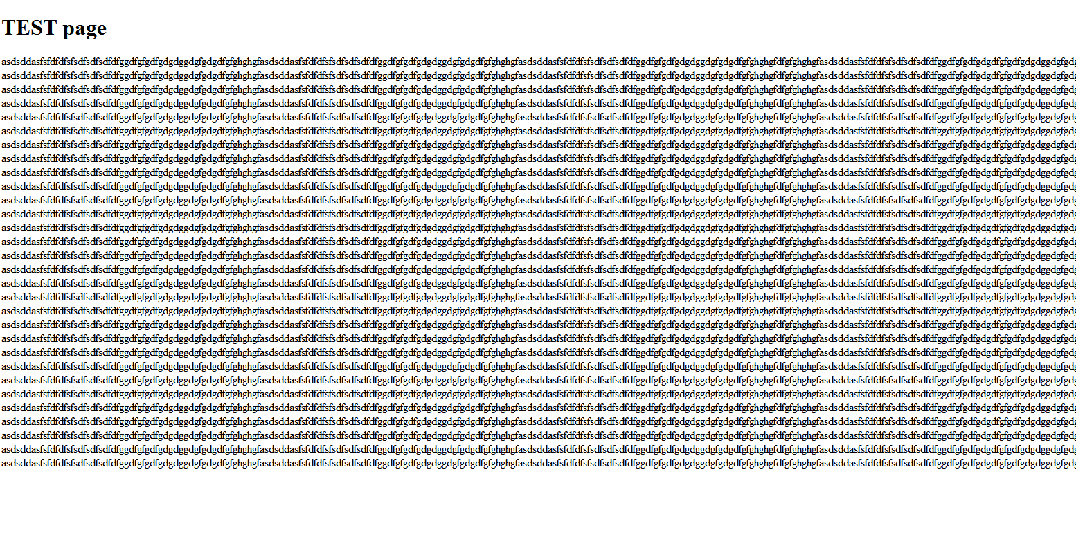

SofoS@ Δημοσ. 2 Απριλίου 2012 Μέλος Δημοσ. 2 Απριλίου 2012 Δοκίμασα λοιπόν με vga καλώδιο και συνεχίζει να εμφανίζεται στο ίδιο σημείο. Το αστείο είναι πως οταν πάω το ποντίκι στο εικονίδιο του firefox και κάνω προεπισκόπηση του παραθύρου όλα είναι κανονικά, μόλις όμως επιλέξω αυτό το παράθυρο εμφανίζεται το pixel. Επίσης μια άλλη φορά σε φόρουμ με γκρι φόντο οταν έγραφα ενα ποστ ξαφνικά ένα πιξελ γινοταν άσπρο αλλα αν πηγαινε ο κέρσορας σε αυτό το σημειο ξαναγινόταν κανονικό αλλα δεν γινόταν συνέχεια. Οπότε μήπως είναι πρόβλημα της ενσωματωμένης gpu; Ένα άλλο πρόβλημα που μου εμφανίζει η οθόνη είναι πως όταν βλέπω σελίδες με έντονη αντίθεση ασπρου/μαύρου τότε βγάζει εναν ήχο κάπως σαν σφύριγμα, μόλις αλλάξω καρτέλα η ελαχιστοποιήσω το πρόγραμμα σταματάει. Έφτιαξα μια σελίδα για να δω αν όντως εφταιγε η αντίθεση και πράγματι κάνει αυτό το θόρυβο ακόμα και με την εικόνα απο το print screen.

Pokemon640 Δημοσ. 2 Απριλίου 2012 Δημοσ. 2 Απριλίου 2012 το σφύριγμα στην οθόνη (που αναφέρεσαι) είναι από τα mosfets που έχει η οθόνη εσωτερικά, η εγγύηση ΔΕΝ καλύπτει τέτοια φαινόμενα παρά μόνο αν φτάσει σε βαθμό να παύει η οθόνη να λειτουργεί φυσιολογικά. Υπάρχει μια μικρή πιθανότητα να έχει πρόβλημα η κάρτα γραφικών και να βγάζει artifacts, έχεις δοκιμάσει 3Dmark να δεις αν κάνει τίποτα παρόμοιο; η κάποιο παιχνίδι;

SofoS@ Δημοσ. 2 Απριλίου 2012 Μέλος Δημοσ. 2 Απριλίου 2012 το σφύριγμα στην οθόνη (που αναφέρεσαι) είναι από τα mosfets που έχει η οθόνη εσωτερικά, η εγγύηση ΔΕΝ καλύπτει τέτοια φαινόμενα παρά μόνο αν φτάσει σε βαθμό να παύει η οθόνη να λειτουργεί φυσιολογικά. Κάτι είχα δει και για πυκνωτές ψάχνοντας στο νετ. Κρίμα πάντως γιατί είναι εντός εγγύησης :( Ποιο 3dmark κατεβάζω; H 4290 βλέπω ότι υποστηρίζει directx10.1 ενώ το directx diagnostic tool λέει πως έχω directx 11. @stm00192 ναι το pixel συνέχιζε να φαίνεται.
