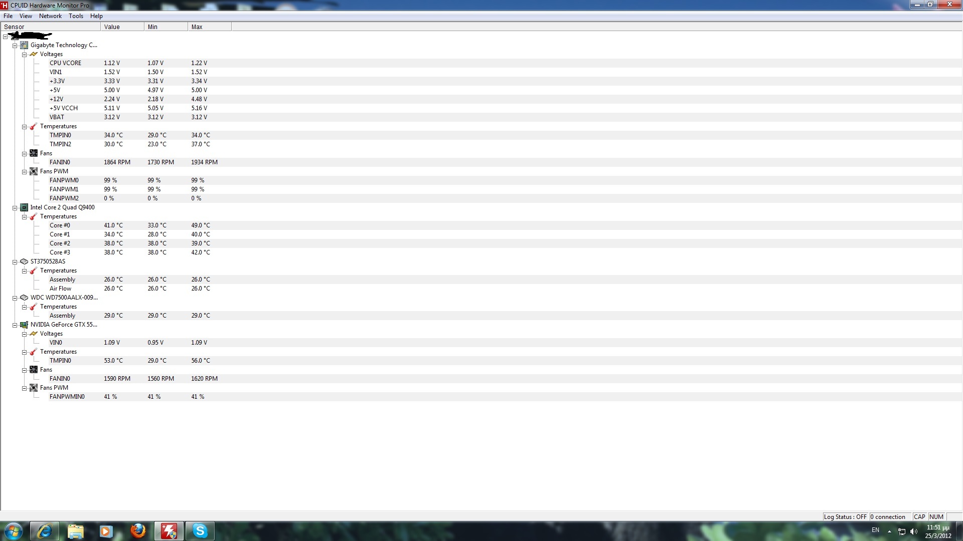

Thanos1972 Δημοσ. 25 Μαρτίου 2012 Δημοσ. 25 Μαρτίου 2012 Το συστημα σου ειναι αυτο της υπογραφης σου? απο θερμοκρασιες πως πας?κατεβασε το hwmonitor και ανοιξε το πριν παιξεις,ασε το να τρεχει απο πισω και παιξε και οταν σου το κανει αυτο,ποσταρε εδω μια screeshot απο το προγραμμα αλλα να δειχνει και την θερμοκρασια της καρτας γραφικων που ειναι κατω κατω.

panos0100 Δημοσ. 26 Μαρτίου 2012 Μέλος Δημοσ. 26 Μαρτίου 2012 παιδια συγνωμη για τα λαθη μου εχω πρωβλημμα μεγαλο στην γραφη δυσλεξια χιλια συγνωμη για πειτε μου τι γινεται εγω καλα τα βλεπω παντος καποιος για βοηθεια? κανεις?
Thanos1972 Δημοσ. 26 Μαρτίου 2012 Δημοσ. 26 Μαρτίου 2012 Ας ελπισουμε οτι η 12αρα ενδειξη του τροφοδοτικου ειναι λαθος γιατι αλλιως...... Απο θερμοκρασιες εισαι οκ. Εχεις αλλο τροφοδοτικο να δοκιμασεις?εαν οχι,εχεις πολυμετρο να το ελενξεις?
