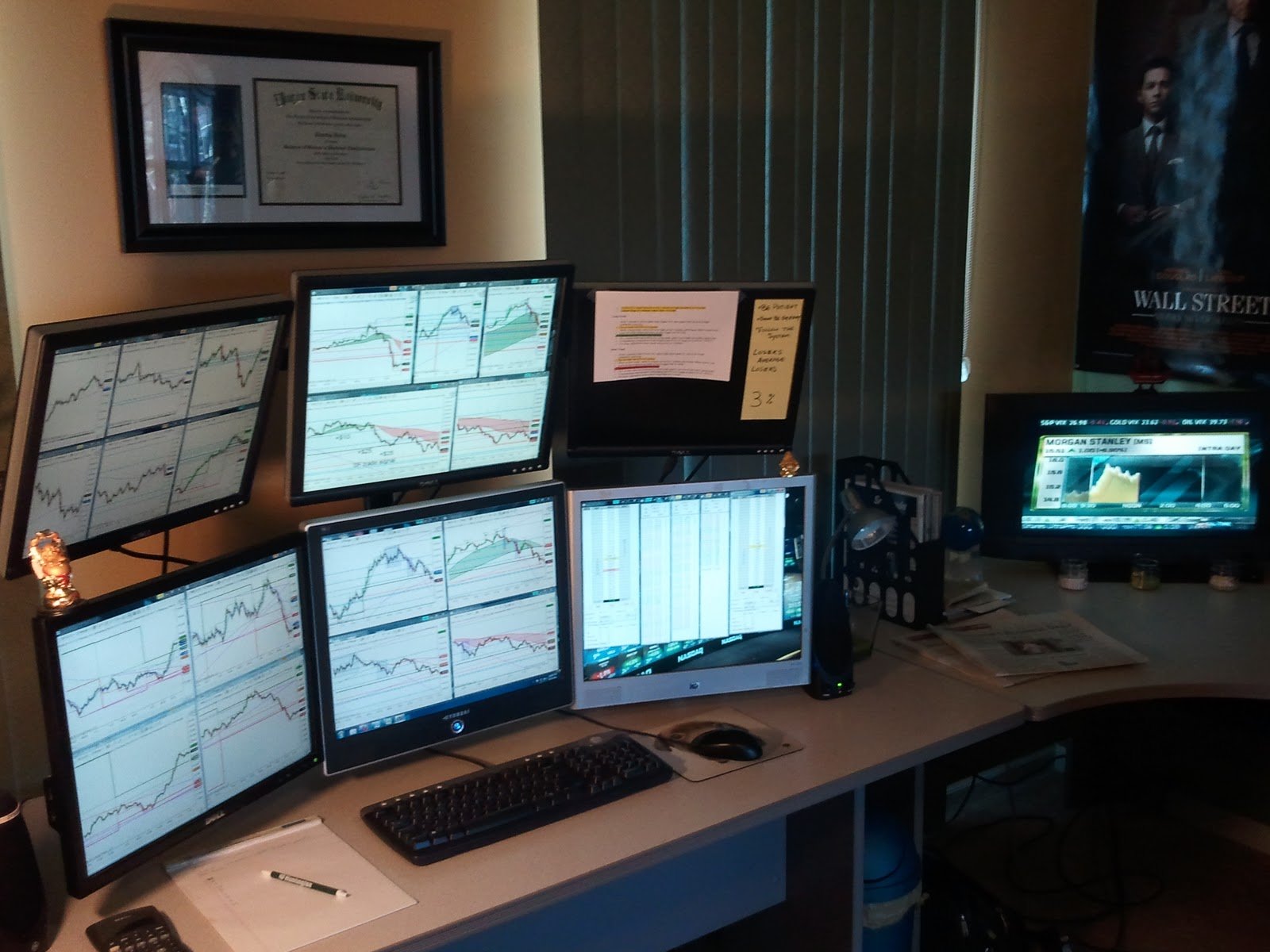

not87not Δημοσ. 24 Μαρτίου 2012 Μέλος Δημοσ. 24 Μαρτίου 2012 αν οι οθονες σου ειναι αρχαιες τοτε θα πρεπει να κοιταξεις για αλλη καρτα/ες γραφικων επισης τις οθονες τις εχεις...? Oθονες εχω δυο καινουργιες. Απλα θα παρω αλλες 4. Παντως αυτη η καρτα με τις 6 εξοδους display port μου φαινεται καλη περιπτωση. Το συστημα θα ειναι καπως ετσι
cyber_katsarida Δημοσ. 24 Μαρτίου 2012 Δημοσ. 24 Μαρτίου 2012 Oθονες εχω δυο καινουργιες. Απλα θα παρω αλλες 4. Παντως αυτη η καρτα με τις 6 εξοδους display port μου φαινεται καλη περιπτωση. Το συστημα θα ειναι καπως ετσι πο πο ρε φίλε σαν κάτι έργα που δείχνουν κάτι εγκαταστάσεις της NASA. sorry για το offtopic. συνεχίστε
