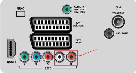

actorgr Δημοσ. 20 Νοεμβρίου 2019 Δημοσ. 20 Νοεμβρίου 2019 (επεξεργασμένο) οπως βλεπω στην πισω οψη της tv σου εχει αναλογικες εξοδους L-R ,οποτε με ανταπτορα θηλυκο 3.5'' σε αρσενικο 2x rca που το βρισκεις σε καταστηματα ηλεκτρονικων της γειτονιας σου κανεις τη δουλεια σου Επεξ/σία 20 Νοεμβρίου 2019 από actorgr
Doubt Δημοσ. 20 Νοεμβρίου 2019 Δημοσ. 20 Νοεμβρίου 2019 2 ώρες πριν, actorgr είπε οπως βλεπω στην πισω οψη της tv σου εχει αναλογικες εξοδους L-R ,οποτε με ανταπτορα θηλυκο 3.5'' σε αρσενικο 2x rca που το βρισκεις σε καταστηματα ηλεκτρονικων της γειτονιας σου κανεις τη δουλεια σου Από το SPDIF OUT (ομοαξονικό) (και τα Scart είσοδοι είναι) https://www.amazon.com/Easyday-Optical-SPDIF-3-5mm-Converter/dp/B016I8891Y
