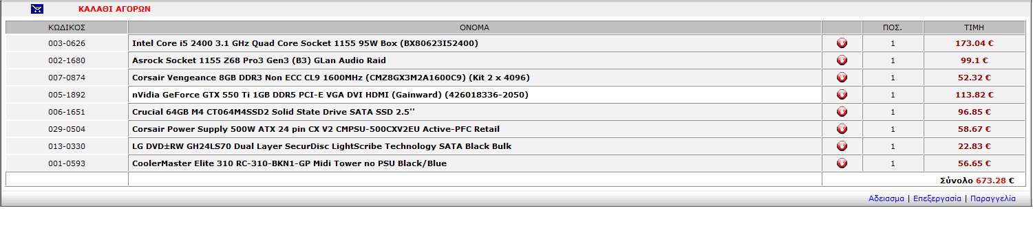

Δεινόσαυρος Δημοσ. 20 Μαρτίου 2012 Δημοσ. 20 Μαρτίου 2012 Καλησπέρα. Η κάρτα γραφικών και το τροφοδοτικό είναι πολύ υπερβολικά. Ο επεξεργαστης δεν... και το eshop σαν κατάστημα είναι στα κλεισίματα. Eπίσης καλό θα είναι να βάλει ssd. Μια πρόταση: Καταρχας ευχαριστω πολυ για την αμεση απαντηση! Πηγα σε AMD επεξεργαστη ακριβως για να κοψω και να εστιασω στην καρτα γραφικων... Θα προτεινες δηλαδη καποιον αλλο επεξεργαστη της Intel εξισου καλο στα ιδια χρηματα? Δεν χρειάζεται τόσο δυνατή κάρτα γραφικών, ο επεξεργαστής θα κάνει τη δουλειά. Και η μνήμη.
johnaman Δημοσ. 20 Μαρτίου 2012 Μέλος Δημοσ. 20 Μαρτίου 2012 Απλα εστισα στην καρτα γραφικων γιατι δεν ξερω κατθολου τι παιζει με τα προγραμματα που δουλευει... Κανοντας μια ερευνα για παραδειγμα ειδα οτι προτεινουν κατι "επαγγελματικες" καρτες γραφικων που φτανουν σε τρελα ποσα... οποτε εστιασα σε μια normal καρτα αλλα καπως δυνατη...
Δεινόσαυρος Δημοσ. 20 Μαρτίου 2012 Δημοσ. 20 Μαρτίου 2012 Την κύρια δουλειά την αναλαμβάνει ο επεξεργαστής. Ωστόσο μερικές κάρτες γραφικών μπορούν να προσφέρουν επιτάχυνση κάτω από ορισμένες προϋποθέσεις λειτουργώντας ως επιπλέον επεξεργαστικές μονάδες. Σ αυτόν τον τομέα αυτή που σου έβαλα είναι αντίστοιχη αυτής που έβαλες εσύ. Σε όλες τις περιπτώσεις χρειάζεται μπόλικη μνήμη (Τα 8GB αρκούν). Απλά η δικιά σου έχει κάπως καλύτερες επιδόσεις στα παιχνίδια. Όλα αυτά θεωρητικά. Στην πραγματικότητα και για τη μη επαγγελματική χρήση που προορίζεται το μηχάνημα, θα μπορούσε να μην βάλει καν κάρτα γραφικών και να αρκεστεί στην ενσωματωμένη του επεξεργαστή.
johnaman Δημοσ. 20 Μαρτίου 2012 Μέλος Δημοσ. 20 Μαρτίου 2012 Σε ευχαριστω παρα πολυ ! Μια μονο απορεια, γιατι Intel και οχι Amd?? Και κατι ακομα... αν οχι απο e-shop απο που να τα προμιθευτω ολα αυτα???
Δεινόσαυρος Δημοσ. 20 Μαρτίου 2012 Δημοσ. 20 Μαρτίου 2012 Δεν παει έτσι, δεν είναι θέμα εταιρίας. Για την δουλειά που το θέλεις και για το μπάτζετ που διαθέτεις είναι πολύ καλύτερος ο intel. Ο συγκριμένος intel έχει της επιδόσεις του πιο ακριβού amd. Αυτός που πόσταρες αρχικά δεν είναι καν στην ίδια κατηγορία με τον i5. Ο ένας είναι low-mid και ο αλλος hi end. To κατάστημα που σου έκανα τη σύνθεση είναι το visionstudio και ειναι θεσσαλονίκη. Αξιόπιστο.
