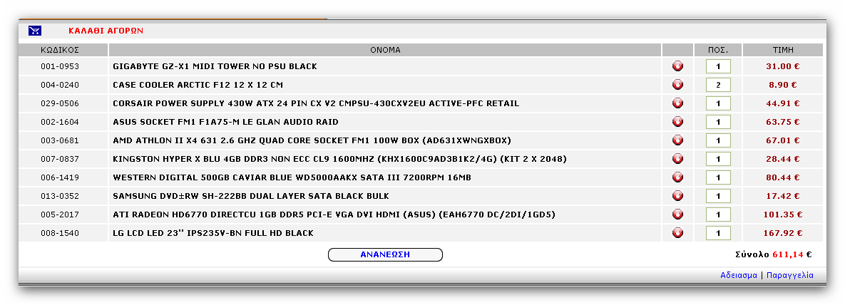

Δεινόσαυρος Δημοσ. 20 Μαρτίου 2012 Δημοσ. 20 Μαρτίου 2012 Ένα, ένα: Φιλε Δεινόσαυρε η οθόνη γαμάει για αυτήν πάω σίγουρα αλλα ο επεξεργαστής που έχω βάλει δεν έχει καλύτερη ενσωματωμένη κάρτα γραφικών; Μικρές διαφορές. το λέω αυτό γιατί βασικά από games Aion θέλω να παίζω Full γραφικά Θα το παιζεις και κανένα call of duty και Tom Clancy'σ Splinter Cell: Conviction όχι όμως σε τρελες απαιτήσεις normal πράγματα.. Όπα κάτσε! Light gaming είπες αρχικά και τώρα άρχισες τα σκληρά. Σε low - medium θα τα παίζεις λογικά χωρίς φίλτρα. Πάντα με δεδομένη την ανάλυση της οθόνης που είναι υψηλή. και κάτι άλλο αν αργότερα βρω λεφτά να αγοράσω ξεχωριστή κάρτα γραφικών γίνετε με αυτήν την μιτρικη και τον επεξεργαστή που μου έχεις βάλει η με αυτά που έχω βάλει εγώ .. Γίνεται, αλλά δεν προτείνεται ούτε με αυτά που έβαλες εσύ, ούτε με αυτά που έβαλα εγώ. Αν θέλεις να βάλεις κάρτα γραφικών στο μέλλον, πας σε άλλη σύνθεση πιο κατάλληλη.

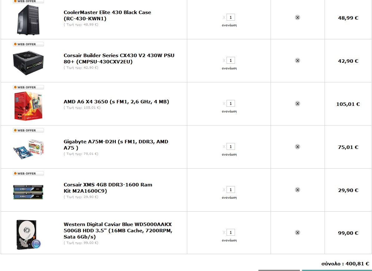

pano Δημοσ. 20 Μαρτίου 2012 Δημοσ. 20 Μαρτίου 2012 AionMuster1988 ορίστε και από μένα μια πρόταση με περισσότερη έμφαση στο gaming Y.Γ Είναι από αυτό το κατάστημα http://www.visionstudio.gr/ και προκύπτουν και μεταφορικά έξοδα επιπλέον.
