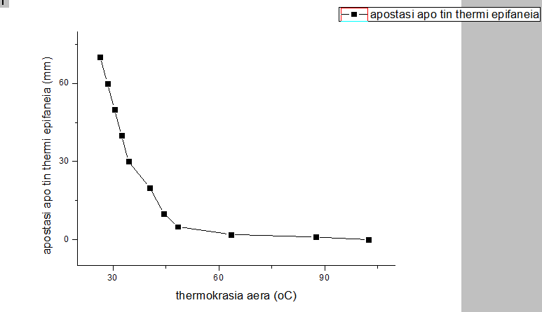

digia Δημοσ. 19 Μαρτίου 2012 Μέλος Δημοσ. 19 Μαρτίου 2012 εχω βαλει τις μετρησεις στο προγραμμα και εχω φτιαξει και την γραφικη παρασταση που ικανοποιει τις μετρησεις αυτο που ζηταω ειναι η συναρτηση της γραφικης παραστασης...

digia Δημοσ. 19 Μαρτίου 2012 Μέλος Δημοσ. 19 Μαρτίου 2012 η γραφικη παρασταση δεν ειναι ευθεια ειναι καπως ετσι
VonLoutsos Δημοσ. 20 Μαρτίου 2012 Δημοσ. 20 Μαρτίου 2012 χεράκι καμπυλόγραμμο και βγάζεις την γραφική σου όμορφα και ωραία...να υπολογίσεις κλίση και τέτοια όπως καταλαβαίνεις δεν παίζει γιατί είναι καμπύλη και προφανώς η κλίση αλλάζει...

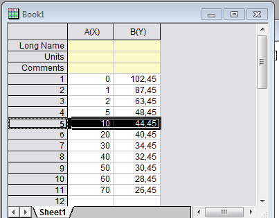

DrLo Δημοσ. 20 Μαρτίου 2012 Δημοσ. 20 Μαρτίου 2012 1. Splines 2. Δοκιμάζεις μετασχηματισμούς 3. Με solver βρίσκεις τους συντελεστές της συνάρτησης που ελαχιστοποιούν τα τετράγωνα (και πίστεψέ με οι συναρτήσεις που δινει αυτόματα το excel με fit δεν είναι πάντα οι καλύτεροι). Δώσε μας τα x,y για πιο συγκεκριμένα Αν είναι πειραμάτικά δεδομένα θα σε συμβούλευα να πάρει περισσότερα σημεία στο διάστημα 5-30 mm
