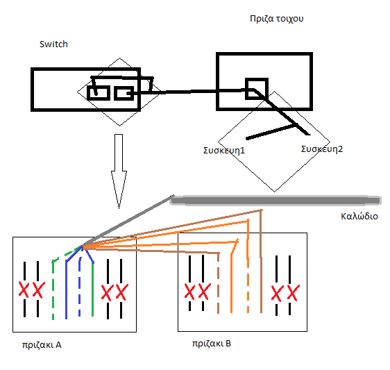

Pantelwolf Δημοσ. 23 Μαρτίου 2012 Δημοσ. 23 Μαρτίου 2012 Και σχηματικά.. οι 2 ρόμβοι θα είναι όπως τα πριζάκια κάτω. Αφού καταλήγουν σε switch θα είναι ίδια και στις 2 άκρες.
