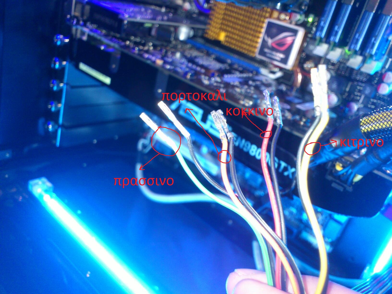

IzoneR_Gaming Development Δημοσ. 16 Μαρτίου 2012 Δημοσ. 16 Μαρτίου 2012 Παιδια φτιαχνω ενα pc ενως φιλου μου και μετα απο πολλα χρονια(αν δεν κανω λαθως απο το πρωτο μου συστημα που εφτιαξα)συναντω αυτη τη συνδεσιμοτιτα που δειχνω και στη φωτογραφια αμα μπορειτε και ξερετε πως να τα συνδεσω θα με βοηθησετε πολυ γιατι βλεπω να καιω τιποτα απο τα απειρα restart για να το πετυχω,ευχαριστω.
IzoneR_Gaming Development Δημοσ. 16 Μαρτίου 2012 Μέλος Δημοσ. 16 Μαρτίου 2012 Ποια Μ/Β αφορά η ερώτηση; Την asus crosshair II formula
karmen1983 Δημοσ. 16 Μαρτίου 2012 Δημοσ. 16 Μαρτίου 2012 Πέρα απο το ότι απορώ πως θα τα κουμπώσεις απορώ και γιατί λείπουν τα κλιπς Επίσης όλοι οι κατασκευαστές δεν ακολουθούν ένα χρωματικό κώδικα στα καλώδια του front panel Αλλοι βάζουν το Power sw για παράδειγμα πορτοκαλί και άλλοι κίτρινο. Εσύ έχεις και τα δύο Οπότε μία λύση είναι να ακολουθήσεις τα καλώδια ανάποδα και να δεις που πάει τι. Αλλά και πάλι πως θα τα κουμπώσεις;
IzoneR_Gaming Development Δημοσ. 16 Μαρτίου 2012 Μέλος Δημοσ. 16 Μαρτίου 2012 Πέρα απο το ότι απορώ πως θα τα κουμπώσεις απορώ και γιατί λείπουν τα κλιπς Επίσης όλοι οι κατασκευαστές δεν ακολουθούν ένα χρωματικό κώδικα στα καλώδια του front panel Αλλοι βάζουν το Power sw για παράδειγμα πορτοκαλί και άλλοι κίτρινο. Εσύ έχεις και τα δύο Οπότε μία λύση είναι να ακολουθήσεις τα καλώδια ανάποδα και να δεις που πάει τι. Αλλά και πάλι πως θα τα κουμπώσεις; Ωραια να παω να παρω καλωδιο να το αλαξω τοτε?δεν ξερω και αν πουλιουνται aftermarket α και μπαινουν στις υποδοχες της μητρικης και εχω πετυχει τ led του πανελ να ανοιγουν τα αλλα δεν γινονται με τιποτα
karmen1983 Δημοσ. 16 Μαρτίου 2012 Δημοσ. 16 Μαρτίου 2012 Να αλλαξεις τι; Το θέμα είναι να μεταφράσεις το κάθε χρώμα σε τι αντιστοιχεί. Απλά σου εξηγώ ότι τα καλώδια του front panel δεν έχουν κοινό χρωματικό κώδικα Δεν είναι όπως τα καλώδια των τροφοδοτικών που είναι στάνταρ Το προβλήμα σου, πέρα απο το ότι δεν μπορείς με σιγουριά να τα αντιστοιχήσεις, είναι πως θα τα κουμπώσεις πάνω στην Mobo? Το να βρεις τι είναι τι, είναι εύκολο ακολουθώντας τα καλώδια ανάποδα. Να δεις δηλαδή ΠΟΥ πάνε; Πχ το πορτοκαλί πάει σε κουμπί; Αν ναι είναι το reset ή το Power? Ανάλογα που πάει λοιπόν διαλέγεις. Οκ το βρήκες το Power. Για δες την Mobo... Εχει κάτι σαν βελονίτσες για υποδοχές. Πως θα το κουμπώσεις;
IzoneR_Gaming Development Δημοσ. 16 Μαρτίου 2012 Μέλος Δημοσ. 16 Μαρτίου 2012 Να αλλαξεις τι; Το θέμα είναι να μεταφράσεις το κάθε χρώμα σε τι αντιστοιχεί. Απλά σου εξηγώ ότι τα καλώδια του front panel δεν έχουν κοινό χρωματικό κώδικα Δεν είναι όπως τα καλώδια των τροφοδοτικών που είναι στάνταρ Το προβλήμα σου, πέρα απο το ότι δεν μπορείς με σιγουριά να τα αντιστοιχήσεις, είναι πως θα τα κουμπώσεις πάνω στην Mobo? Το να βρεις τι είναι τι, είναι εύκολο ακολουθώντας τα καλώδια ανάποδα. Να δεις δηλαδή ΠΟΥ πάνε; Πχ το πορτοκαλί πάει σε κουμπί; Αν ναι είναι το reset ή το Power? Ανάλογα που πάει λοιπόν διαλέγεις. Οκ το βρήκες το Power. Για δες την Mobo... Εχει κάτι σαν βελονίτσες για υποδοχές. Πως θα το κουμπώσεις; ναι ρε στο ειπα και πιο πανω ειπαμε ειναι παλια αλα asus και rog δεν ειναι και τοσο undergound:P Οποτε η μονη επιλογη ειναι να τα παω αναποδα κε δοκιμαζοντας?
karmen1983 Δημοσ. 16 Μαρτίου 2012 Δημοσ. 16 Μαρτίου 2012 Τώρα ή εσύ δεν με πιάνεις ή εγώ Ναι θα τα βρεις πηγαίνοντας ανάποδα Αλλά πως θα τα κουμπώσεις; edit: Κάπως έτσι έπρεπε να είναι
Thanos1972 Δημοσ. 16 Μαρτίου 2012 Δημοσ. 16 Μαρτίου 2012 Ουτε εγω σας πιανω. Τεσπα,το manual της μητρικης το εχεις?εαν ναι τα λεει εκει.εαν οχι βρεςτο στο ιντερνετ.κανε και αυτο που λεει η Καρμεν,ακολουθησε που πηγαινει το καθε καλωδιο και θα την βρεις την ακρη. Περασε τα με μια μονωτικη γυρω στο μεταλλο για να μν ακουμπανε οταν κουμπωσουν και λογικα εισαι οκ
άδικος Δημοσ. 16 Μαρτίου 2012 Δημοσ. 16 Μαρτίου 2012 Αν δεν έχεις ήδη το manual της Μ/Β το κατεβάζεις από εδώ. Στις σελίδες 64 & 65 (κεφ. 2-38, 2-39) έχει οδηγίες ποιο καλώδιο πάει που + κάποιες φωτό. Τώρα εσύ βέβαια πηγαίνοντας ανάποδα πρέπει να βρεις ποιό καλώδιο κάνει τι. Ξέρουμε το case? EDIT: Οπωσδήποτε μόνωσε τις επαφές όπως λέει ο Thanos1972 ή ακόμα καλύτερα αγόρασε καινούριες σε ένα κατάστημα ηλεκτρονικών. Θα βρεις εύκολα & θα κάνεις πιο εύκολα τη δουλειά σου.
haris013 Δημοσ. 16 Μαρτίου 2012 Δημοσ. 16 Μαρτίου 2012 εγω ενα πραγμα δεν εχω καταλαβει,πες βρισκει που αντιστιχει καθε καλωδιο,πως θα το συνδεσει στην μητρικη αφου ειναι γυμνα τα καλωδια?
haris013 Δημοσ. 16 Μαρτίου 2012 Δημοσ. 16 Μαρτίου 2012 Δεν ειναι γυμνα.απλα δεν ειναι μονωμενα. μπορουν δηλαδη να συνδεθουν χωρις τα κλιπσακια?
karmen1983 Δημοσ. 16 Μαρτίου 2012 Δημοσ. 16 Μαρτίου 2012 Ναι και εγώ τα είδα γυμνά αρχικά αλλά έχουν crimps. Νόμιζα ότι τα είχα κόψει. Ασχετο Οπότε ναι
Lost1 Δημοσ. 16 Μαρτίου 2012 Δημοσ. 16 Μαρτίου 2012 Αν ακολουθησεις τα καλωδια προς το κουτι καπου θα εχει αυτοκολλητο επανω στα καλωδια και θα λεει τι ειναι το καθενα ...
