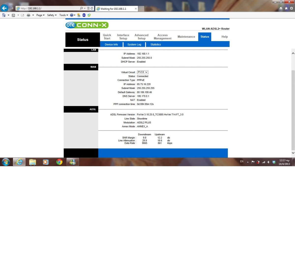

Το έβγαλα γιατί έχω αποσυνδέσεις..Έβαλα το tp-link τώρα. Οι κεραίες του είναι 2 x 3dBi. Αύριο έρχονται οι 2 8dB.

Εχθες το βραδυ ψάχνοντας στο σάιτ του ΟΤΕ νόμιζα οτι βγήκε νεότερο firmware για το baudtek οποτε είπα να το συνδεσω όμως εκανα λάθος με το firmware, φορούσε ηδη το πιο πρόσφατο και αφού κλείδωσε στα 9.8 είπα να το αφήσω αλλά την επόμενη μέρα είδα οτι είχε απόσυνδεσεις οποτε έβαλα το tp link το οποίο κλείδωσε στα 9.5. Η αλήθεια είναι οτι έβγαλα το vigor λόγω ταχύτητας!

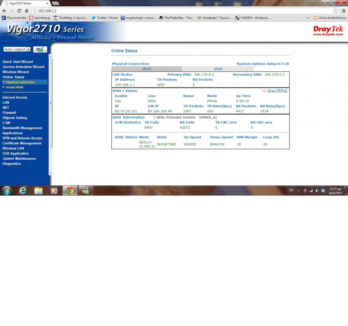

Φλάσαρα ένα άλλο modem code 244001 σχεδόν τα ίδια αλλά έπεσε το Αtt...Πάω για άλλο..

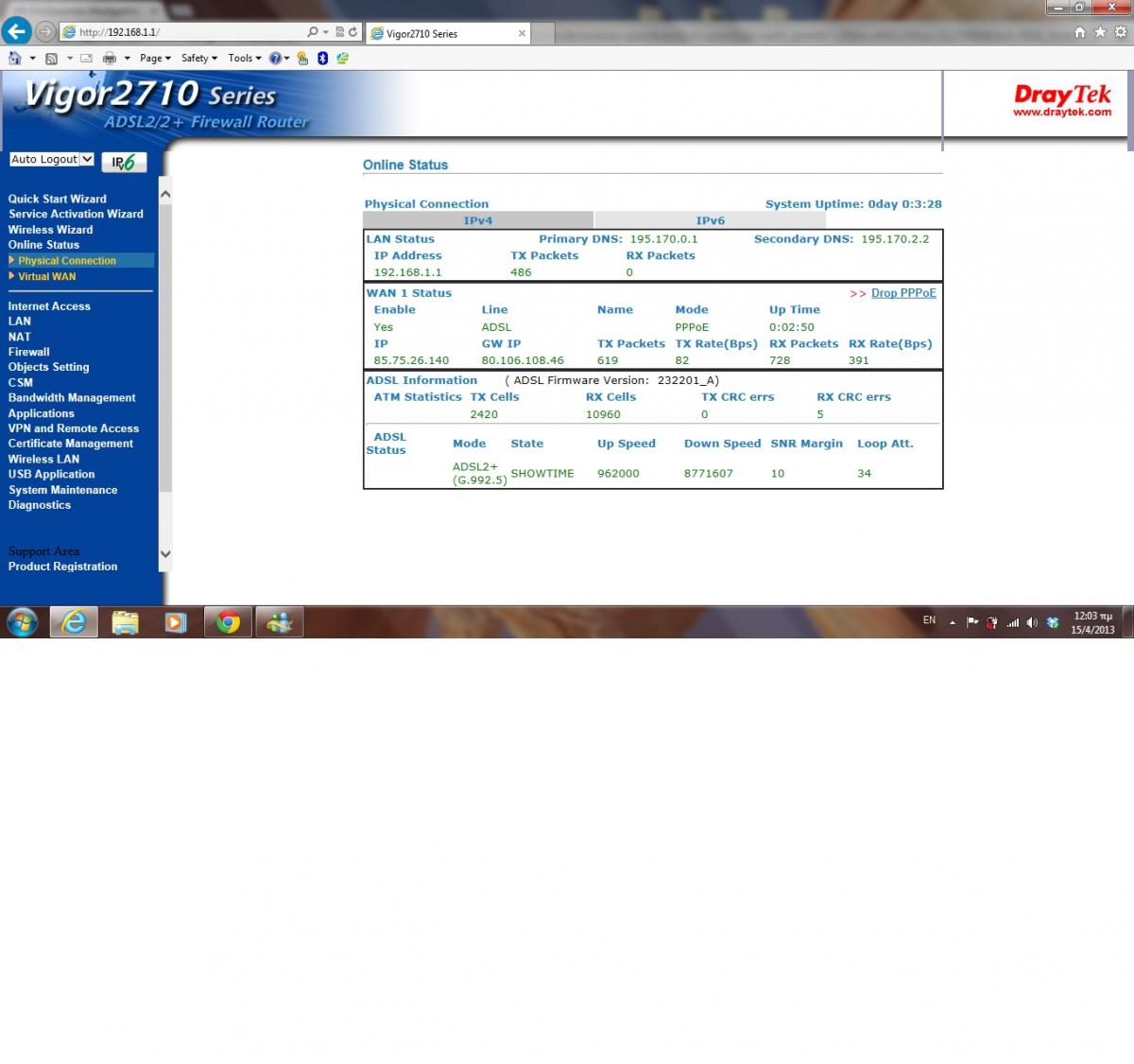

Με το modem code 232201 σχεδόν 8,8 down 34att

Με 35 λεπτά uptime μου δείχνει 42 RX CRC Errs. 9.5 ώρες 900+ errors Τι παίζει μ'αυτό; Υπάρχει κανένα πρόβλημα; Με αλλά modem codes ίσως να έχω λιγότερα..
