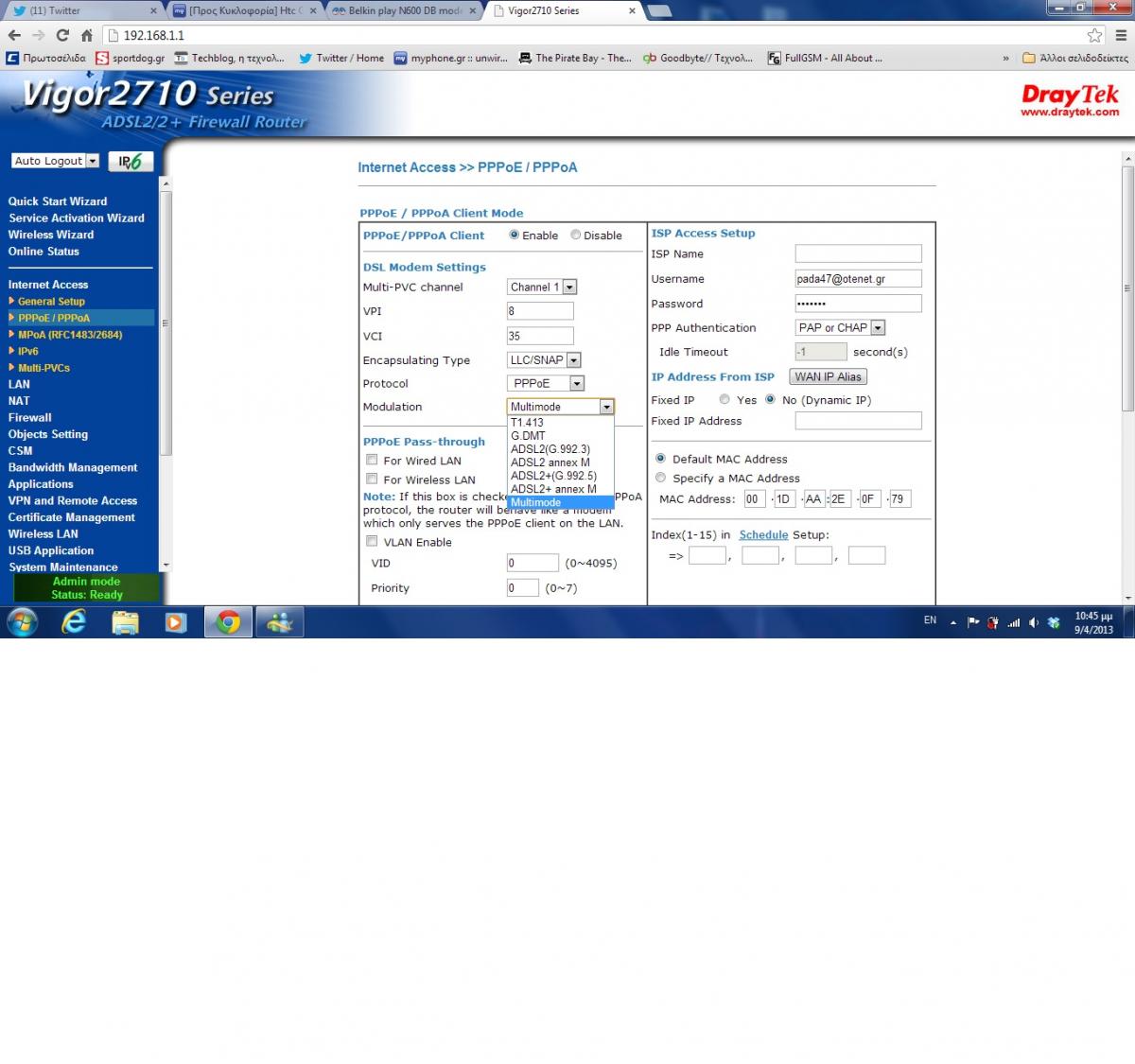

Andresalonika Δημοσ. 9 Απριλίου 2013 Δημοσ. 9 Απριλίου 2013 ΟΚ θα βάλω συγκεκριμένο channel στο wi-fi. Του έριξα το 3.6.3.1 firmware Ιανουαρίου 13' με το ίδιο modem code που είχε εξ αρχής. Δεν λέει πουθενά ότι είμαι σε Annex A πάντως δεν πιστεύω να είμαι σε Annex M γιατί έχει να επιλέξω και ADSL2+ Annex M. Στέλνω και screenshot. Να τ'αφήσω έτσι όπως είναι λες;
poulinos Δημοσ. 9 Απριλίου 2013 Δημοσ. 9 Απριλίου 2013 λογικα το adsl2+ g992.5 Οπως το γραφει ειναι το απλο adsl2+ annex a>και αυτο που γραφει παλι adsl2+ annex m ειναι το annex m.τωρα το Multimode μπορει να το παει και annex m>οποτε δοκιμασε τα και τα 2 δηλαδη και το g.992.5 adsl2+ οπως και το adsl2+ annex m να δεις αν θα υπαρξει διαφορα.

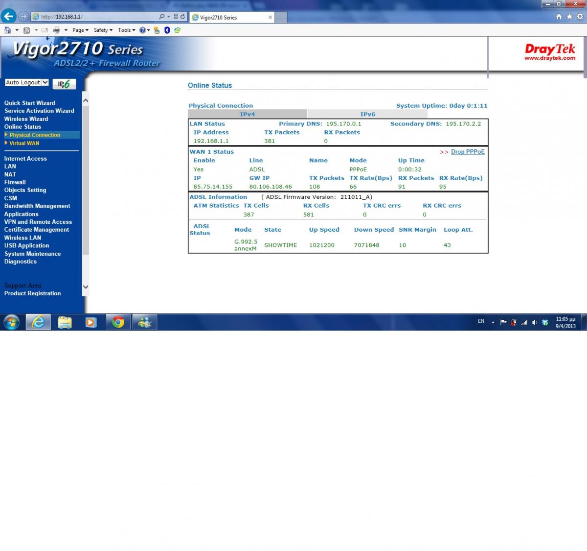

Andresalonika Δημοσ. 9 Απριλίου 2013 Δημοσ. 9 Απριλίου 2013 Οκ. Έβαλα ADSL2+ Annex M και έπεσε το down και ανέβηκα το upload. Αλλάζω σε ADSL2+ σκέτο.

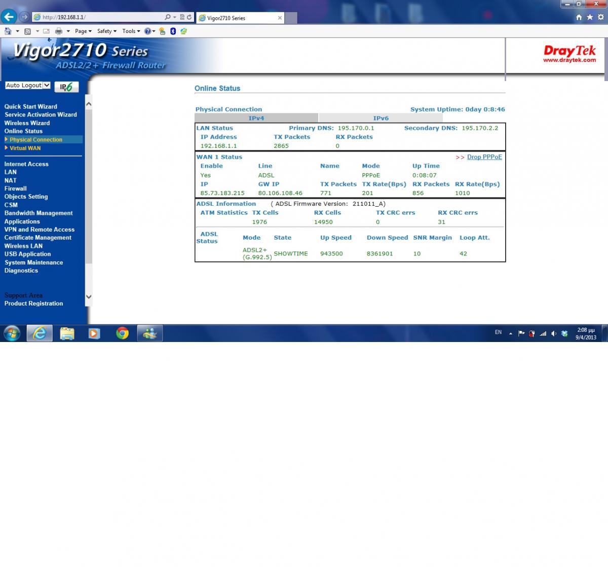

Andresalonika Δημοσ. 9 Απριλίου 2013 Δημοσ. 9 Απριλίου 2013 ΟΚ. Το έβαλα σκέτο ADSL2+ και είμαι πάλι στα 8.3mbps. Το αφήνω εκεί....
poulinos Δημοσ. 10 Απριλίου 2013 Δημοσ. 10 Απριλίου 2013 ε ναι δεν θα αλλαξει κατι.το καλο ειναι οτι δεν παει μονο του annex m αν δεν το βαλεις εσυ αντιθετα με αλλους οποτε εισαι οκ.συν οτι εσυ εχεις την δυνατοτητα να το αλλαξεις.
