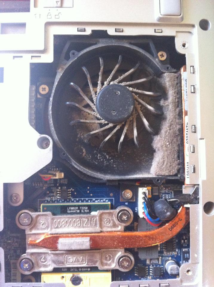

ice25 Δημοσ. 15 Μαρτίου 2012 Δημοσ. 15 Μαρτίου 2012 Τα acer αν ανεβάσουν θερμοκρασία μπορεί να αποκτήσουν σοβαρό πρόβλημα με ψύχρες....μην το δουλεύεις έτσι πιθανόν να έχει μαζέψει χαλάκι απο χνούδια στην ψήκτρα..καθάρισε την αν δεν μπορείς βρες ένα φίλο σου που ξέρει η στο μαγαζάκι της γειτονιάς... οχι στα μεγάλα δεν θα ασχοληθούν θα σου ρίξουν σπρέι και σε κάνα 2μηνο θα έχεις πάλι το ίδιο πρόβλημα...αν το πας στην acer ξεχνατο για κανα 2 εβδομάδες αλλά όπως και να έχει ΜΗΝ ΤΟ ΔΟΥΛΕΥΕΙΣ ΠΡΙΝ ΚΑΘΑΡΙΣΤΕΙ

shodan Δημοσ. 16 Μαρτίου 2012 Δημοσ. 16 Μαρτίου 2012 Παρακάτω θα δεις γιατί με απλό φύσημα στις γρίλιες δεν θα κάνεις σχεδόν τίποτα. Στις άκρες του ανεμιστήρα και συγκεκριμένα πάνω στα fins ψύξης έχει συγκεντρωθεί ποσότητα από σκόνη και χνούδι μπλοκάροντας έτσι τη ροή του αέρα. Η καλύτερη λύση θα έλεγα είναι χρησιμοποιήσεις ηλεκτρική σκούπα (αν δεν θέλεις/μπορείς να ανοίξεις το μηχάνημα). Αν οι γρύλιες στο κάτω μέρος που βρίσκεται το ανεμιστηράκι έχουν αρκετά μεγάλο κενό θα καταφέρεις να τραβήξεις τη σκόνη και να αποσυμφορήσεις το μηχάνημα. Αν θέλεις να είσαι και 1000% σίγουρος ότι δεν θα πάθει τίποτα το μηχάνημα από τη δύναμη της σκούπας μπλόκαρε το ανεμιστηράκι με ένα συνδετήρα (μη σου πέσει μέσα....) για να μην περιστρέφεται.
profi Δημοσ. 16 Μαρτίου 2012 Δημοσ. 16 Μαρτίου 2012 με σκούπα κ αέρα μια χαρά θα είσαι!!το μόνο καλύτερο από αυτό είναι να το ανοίξεις! δεν θα πάθει τίποτα από στατικό κ τέτοια!! κ όχι συνδετήρα...κάτι πλαστικό που δεν θα πέσει μέσα κ δεν θα το ρουφήξει κ η σκούπα με την μια....σφήνωσε το πλαστικό από μία μπατονέτα πχ!

pip Δημοσ. 17 Μαρτίου 2012 Μέλος Δημοσ. 17 Μαρτίου 2012 Τελικά πήγα σε ένα μαγαζάκι εδώ κοντά και τους ρώτησα. Αποφάσισα να τους το πάω γιατί αγχώθηκα να το ανοίξω. Μου είπε το παλικάρι εκεί ότι θα το ανοίξει να το καθαρίσει και θα αλλάξει και πάστα. Οπότε όλα complet νομίζω!!!! Θα πάω και εγώ εκεί να δω τι ακριβώς θα κάνει, έτσι εμπειρικά.. :-D Αυτό που θέλω τώρα είναι να παραγγείλω μία αθόρυβη και αξιόλογη εξωτερική ψήκτρα. Έχετε να προτείνετε τίποτα;
