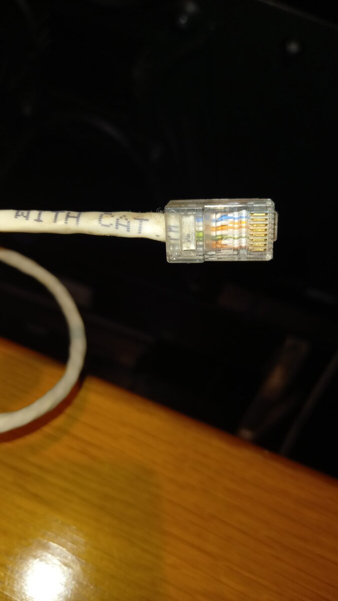

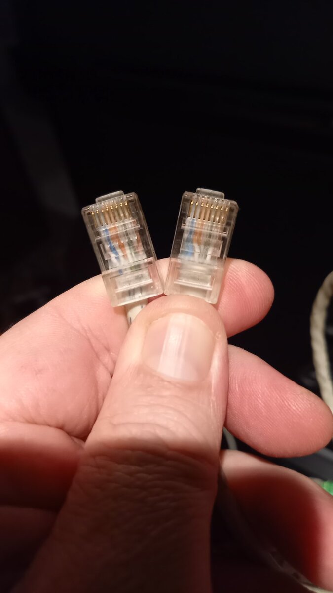

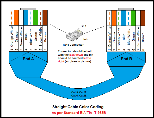

YianniS_tzoum Δημοσ. 13 Ιουλίου 2022 Δημοσ. 13 Ιουλίου 2022 (επεξεργασμένο) 1 ώρα πριν, chios είπε Έτσι πρέπει να είναι συνδεμένα. Βάση αυτού που έβαλες διακρίνω ότι εμένα ξεκινάει με τα μπλε και όχι με τα πορτοκαλί έχει δλδ τα δύο πρώτα ζευγάρια ανάποδα. Λέτε να φταίει αυτό? Επεξ/σία 13 Ιουλίου 2022 από YianniS_tzoum
gigasteo83 Δημοσ. 14 Ιουλίου 2022 Δημοσ. 14 Ιουλίου 2022 Το καλωδιο μπορει να ειναι σωστο και να παιζει χωρις καποιος να χρησιμοποιησει τα δυο στανταρ Α και Β . Για μενα οποιος δεν τα χρησιμοποιει ειναι βοσκος (φαινεται οτι στα εχει βαλει σωστα στις φωτογραφιες χωρις ομως να χρησιμοποιει τα διεθνη στανταρ) ....
Λύση poulinos Δημοσ. 14 Ιουλίου 2022 Λύση Δημοσ. 14 Ιουλίου 2022 4 hours ago, YianniS_tzoum said: Κ;ι οι άλλες άκρες εγω βλεπω οτι ειναι λαθος.βλεπω ασπρο μπλε μπλε ασπρο πορτοκαλι πορτοκαλι ασπρο πρασινο πρασινο ασπρο καφε καφε.τα δυο μεσαια ζευγαρια πρεπει να ανταλλαζουν το χρωμα τους.αλλιως δεν θα δεις ποτε 1000 ουτε καν 100 πανω απο τα 30 40 μετρα.δες την φωτο με τα χρωματα.ειτε το α ειτε το β πρεπει να γινεται ανταλλαγη αναμεσα στο 2 και 3 ζευγος. 1 hour ago, gigasteo83 said: Το καλωδιο μπορει να ειναι σωστο και να παιζει χωρις καποιος να χρησιμοποιησει τα δυο στανταρ Α και Β . Για μενα οποιος δεν τα χρησιμοποιει ειναι βοσκος (φαινεται οτι στα εχει βαλει σωστα στις φωτογραφιες χωρις ομως να χρησιμοποιει τα διεθνη στανταρ) .... εγω τα βλεπω λαθος .δεν κανει ανταλλαγη στα 2 μεσαια ζευγη το προβλημα δεν ειναι οτι εβαλε τα χρωματα με λαθος σειρα αλλα οτι δεν εκανε την ανταλλαγη του ασπρου στα 2 μεσαια ζευγαρια 2
