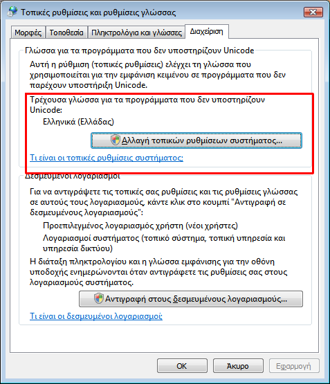

micos000 Δημοσ. 16 Μαρτίου 2012 Δημοσ. 16 Μαρτίου 2012 Τι λειτουργικό έχεις; Μήπως είναι στην Αγγλική γλώσσα και έχεις περάσει Ελληνικό MUI ή είναι ακόμα στα Αγγλικά; Στον πίνακα ελέγχου εκεί που ρυθμίζεις τοπικές ρυθμίσεις, έχει κάπου επιλογή για τι γλώσσα να χρησιμοποιούν τα Μη unicode προγράμματα. Στα Vista είναι Πίνακας ελέγχου->Ώρα γλώσσα περιοχή->Τοπικές ρυθμίσεις και μετά στην καρτέλα Διαχείριση. Δοκίμασε στο vlc να βάλεις Greek ISO 8859-7 ή Universal UTF-8. Θέλει επανεκκίνηση το πρόγραμμα σε κάθε αλλαγή νομίζω.
Kostaskouk Δημοσ. 16 Μαρτίου 2012 Μέλος Δημοσ. 16 Μαρτίου 2012 Τι λειτουργικό έχεις; Μήπως είναι στην Αγγλική γλώσσα και έχεις περάσει Ελληνικό MUI ή είναι ακόμα στα Αγγλικά; Στον πίνακα ελέγχου εκεί που ρυθμίζεις τοπικές ρυθμίσεις, έχει κάπου επιλογή για τι γλώσσα να χρησιμοποιούν τα Μη unicode προγράμματα. Στα Vista είναι Πίνακας ελέγχου->Ώρα γλώσσα περιοχή->Τοπικές ρυθμίσεις και μετά στην καρτέλα Διαχείριση. Δοκίμασε στο vlc να βάλεις Greek ISO 8859-7 ή Universal UTF-8. Θέλει επανεκκίνηση το πρόγραμμα σε κάθε αλλαγή νομίζω. Το λειτουργικό που έχω, είναι τα Windows XP Ελληνικά. Στον Πίνακα Ελέγχου >> Τοπικές Ρυθμίσεις, η γλώσσα για τα Μη Unicode προγράμματα, είναι τα Ελληνικά. Στον VLC έκανα από την πρώτη στιγμή τη δοκιμή (με επανεκκίνηση) για Greek ISO 8859-7 ή Universal UTF-8. Το αποτέλεσμα ήταν το ίδιο. Τελικά η μόνη λύση που βρήκα, είναι αυτή που σου περιέγραψα στο προηγούμενο post μου. Εντάξει...... αφού αντιμετωπίστηκε, δεν υπάρχει πρόβλημα (έτσι κι' αλλιώς -μέχρι τώρα- είναι η πρώτη φορά που μου συμβαίνει αυτό το περίεργο πράγμα). ....Και ρώτησα μήπως έχεις κάτι άλλο να προτείνεις, απλά για μια εξήγηση του "φαινομένου".
