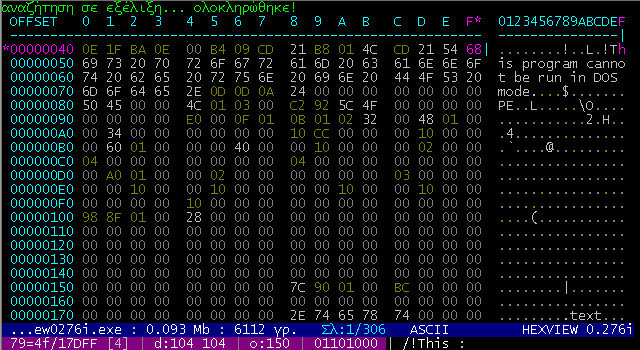

Η παρακάτω εικόνα δείχνει την εν λόγω εντολή, η οποία όπως είναι τώρα απλώς προσπερνάει τον 1ο χαρακτήρα του pattern (σταματάει δηλαδή στο 'h' σύμφωνα με το παράδειγμα που έδωσα στην αρχή του ποστ...

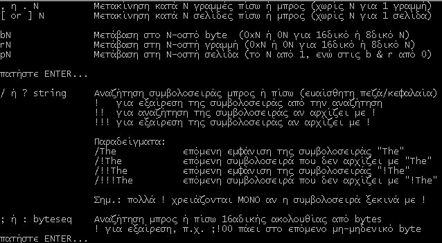

Αυτή τη στιγμή οι εντολές αναζήτησης που περιγράφονται στην παρακάτω εικόνα (είναι από το Help screen του viewer) λειτουργούν μεν, αλλά όταν χρησιμοποιηθεί ο τελεστής ! λειτουργεί μονάχα για τον 1ο χαρακτήρα του προς αναζήτηση string και όχι για ολόκληρο το string.
