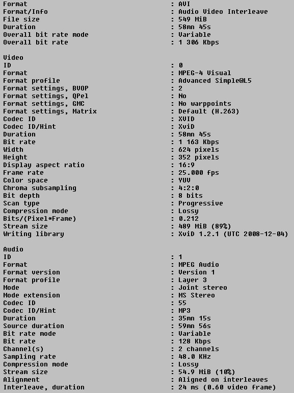

Επισυνάπτω μια εικόνα από το media info, του συγκεκριμένου avi, μήπως μπορεί να βοηθήσει:
Βλέπετε κάτι, το οποίο θα μπορούσε να δικαιολογεί το πρόβλημα αυτό;
Ευχαριστώ πολύ για κάθε πιθανή απάντηση!
Το πρόβλημα είναι ότι ο ήχος είναι συγχρονισμένος πάνω στα interleaves δοκίμασε αυτές της ρυθμίσεις με το AviDemux2 πάνω στο αρχικό avi και δοκίμασε ξανά.

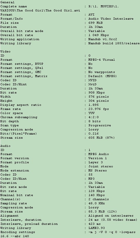

Ενδεικτικά, για ένα από αυτά τα avi, τα στοιχεία πού δίνει το media info, είναι αυτά:
Μια και είδα το ίδιο «ύποπτο» χαρακτηριστικό, που μού είχε επισημάνει ο TheELF την προηγούμενη φορά (στο Audio, «Aligned on interleaves»), δοκίμασα τα ίδια βήματα με τότε, μέσω τού avidemux2. Η προσπάθεια όμως, δεν απέδωσε αυτή τη φορά. Τα avi που προκύπτουν, συνεχίζουν να παίζουν σωστά σαν avi, αλλά όταν τα μετατρέπω σε DVD, ο συγχρονισμός ήχου και εικόνας πάει για βρούβες.

Μου κάνει εντύπωση ότι ο ήχος είναι μόνο 35' ενώ η πυγή είναι σχεδόν μια ώρα,δεν το έχω ξανά δει και δεν ξέρω τι παίζει.

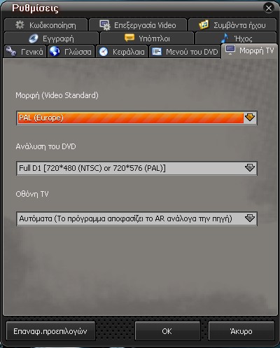

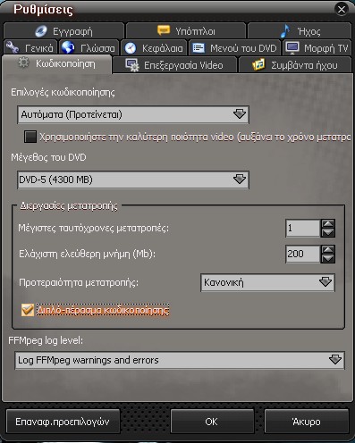

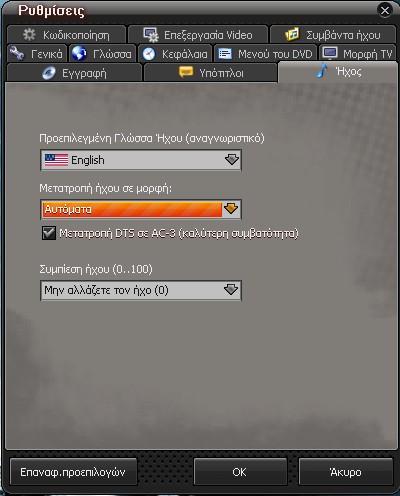

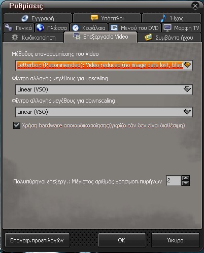

Αυτό για τον ήχο δεν το ξέρω ούτε εγώ, αλλά ούτε και το παρατήρησα για να λέμε την αλήθεια. Όσο για τις ρυθμίσεις στο convertX, ανέκαθεν  - χρόόόνια τώρα! - είχα και έχω αυτές:
Βλέπεις κάτι που θα μπορούσε να ευθύνεται για το πρόβλημα; Σημειωτέον ότι τις ίδιες ακριβώς ρυθμίσεις έχω για κάθε μετατροπή που κάνω, αλλά μόνο σε μεμονωμένες περιπτώσεις όπως αυτή, μπερδεύονται τα πράγματα.
(Τώρα θυμήθηκα κάτι...λες να έχει σημασία; Το convertX θυμάμαι ότι είχε κάποια επιλογή στο section τού ήχου, που έλεγε κάτι σαν «διόρθωση ασυνεχειών», όπου μπορούσες να τικάρεις ή όχι το κουτάκι μπροστά της. Δεν ξέρω αν θα επηρέαζε τη συγκεκριμένη κατάσταση, αλλά στην έκδοση τού προγράμματος που δουλεύω τώρα (5...κάτι), δεν την είδα πουθενά.)
