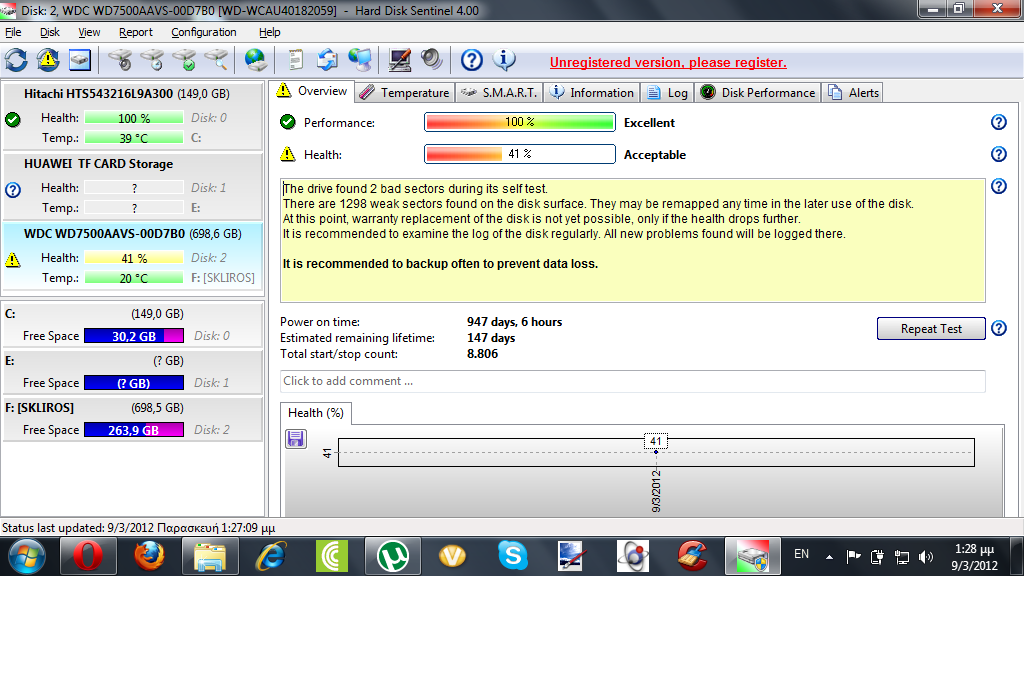

AnestiSafe Δημοσ. 9 Μαρτίου 2012 Δημοσ. 9 Μαρτίου 2012 Γειά σας. Γράφω εδώ για να μην ανοίγω καινούργιο θέμα. Πρίν από λίγο έκανα έλεγχο των σκληρών μου δίσκων. Αφού πρώτα έκανα έλεγχο στο σκληρό του laptop και είδα ότι είναι μια χαρά είπα να κάνω και στον εξωτερικό αλλά είδα ότι το health του ήταν 41% σε αντίθεση με το σκληρό του laptop ο οποίος ήταν 100%. Ο εξωτερικό είναι o wd 4608a 750GB και τον έχω από τον Αύγουστο του 2008. Πρέπει να αρχίσω να ανυσηχώ ή να το αφήσω όπως έχει? Ορίστε και μία εικόνα.
washcloud Δημοσ. 9 Μαρτίου 2012 Δημοσ. 9 Μαρτίου 2012 Φίλε μου έχεις δίκιο.... η Ξάνθη μου ζήτησε Μ-Ο-Ν-Ο 800 ΕΥΡΩ!!! Με αυτά αγοράζω από όλες τιες εκκλησείες όλες τις λαμπάδες! Κ τι!!! Όχι όλα τα αρχεία! από τα 350gb μόνο τα 100gb! και μου έλεγε και κάτι κορυφαία ότι μπορει να μη παιζουν κάποια αρχεία!!! Πρέπει να αποχαιρετήσω τα αρχεία μου και πλεον διπλό back up. Σας ευχαριστώ για τις αμεσες απαντήσεις. Τους πήγες/έστειλες τον δίσκο, υποθέτω...; Ελπίζω να μην τα είπαν αυτά από τηλέφωνο... Τους ρώτησες αν έχουν ΔΙΚΟ ΤΟΥΣ clean room και σχετικό εξοπλισμό, ή θα τον έστελναν αλλού τον δίσκο...; Ορίστε και μία εικόνα. Γενικά φρόντισε να πάρεις (αν δεν έχεις ήδη) αντίγραφα, και παρακολούθα πώς πάει η υγεία του δίσκου.

washcloud Δημοσ. 11 Μαρτίου 2012 Δημοσ. 11 Μαρτίου 2012 Σε γενικές πάντως γραμμές το ποσοστό πτώση "υγείας" που ανέφερες, δεν είναι ανησυχητικό.
