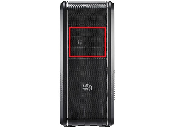

maik42 Δημοσ. 7 Μαρτίου 2012 Μέλος Share Δημοσ. 7 Μαρτίου 2012 εχει εναν 14αρι μπροστα και κατω, αλλα ο αερας που εισαγει "πεφτει" επανω στις θηκες των σκληρων και δεν φθανει ακεραιος μεχρι πισω. εναν 14αρι και εναν 12αρι στο επανω μερος και εναν 12αρι πισω. ο λογος που θελω να βαλω εκει ανεμηστηρα ειναι για πηγαινει ο αερας κατ' ευθειαν επανω στην ψυκτρα του επεξεργαστη. Συνδέστε για να σχολιάσετε Κοινοποίηση σε άλλες σελίδες άλλες επιλογές

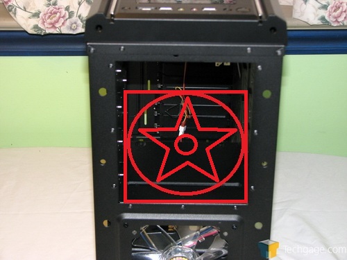

karmen1983 Δημοσ. 7 Μαρτίου 2012 Share Δημοσ. 7 Μαρτίου 2012 Aν δεν σε νοιάζουν οι 5,25 (τρεις που θα χάσεις) υπάρχει μια όμορφη λύση αλλά δεν ξέρω αν μπορείς να την κάνεις. Τέλος δεν νομίζω ότι αξίζει. Πέρα απο το ότι έχεις 3 θέσεις να χάσεις μπροστά έχει φίλτρα και όσο να είναι θα κόβει. Δώσε μία φώτο μεταξύ vga και σκληρών. Εκεί είδες αν μπορείς με δεματικά να βάλεις ανεμιστήρα για Pull? Συνδέστε για να σχολιάσετε Κοινοποίηση σε άλλες σελίδες άλλες επιλογές
maik42 Δημοσ. 7 Μαρτίου 2012 Μέλος Share Δημοσ. 7 Μαρτίου 2012 Πηγαινε παρε απο το βιβλιοπωλειο κατι που ειναι σαν πλαστελινη αλλα δεν λεγετε πλαστελινη δν ξερω πως, και ειναι για μοντελισμο και μακετες, ειναι σαν πλαστελινη εμφανισιακα αλλα κολλαει. βαλε αυτο, θα αποροφαει και κραδασμους καταλαβα για πιο λες. με τετοιο ειχαν κολλησει τα παιδια μου κατι αφισες στον τοιχο και την επομενη μερα επεσαν. ευχαριστω για την προταση αλλα μαλλον αποριπτεται. Aν δεν σε νοιάζουν οι 5,25 (τρεις που θα χάσεις) υπάρχει μια όμορφη λύση αλλά δεν ξέρω αν μπορείς να την κάνεις. Τέλος δεν νομίζω ότι αξίζει. Πέρα απο το ότι έχεις 3 θέσεις να χάσεις μπροστά έχει φίλτρα και όσο να είναι θα κόβει. Δώσε μία φώτο μεταξύ vga και σκληρών. Εκεί είδες αν μπορείς με δεματικά να βάλεις ανεμιστήρα για Pull? δεν με νοιαζει αν χασω τρεις θεσεις.ετσι και αλλιως ενα αντιγραφικο χρησημοποιω και το εχω στην τερμα επανω. πες μου την ιδεα σου. (η παντεντα θα εινα παλι κατωχυρωμενη σε σενα ) για φωτο αυριο γιατι τωρα ειμαι στην δουλεια. Συνδέστε για να σχολιάσετε Κοινοποίηση σε άλλες σελίδες άλλες επιλογές

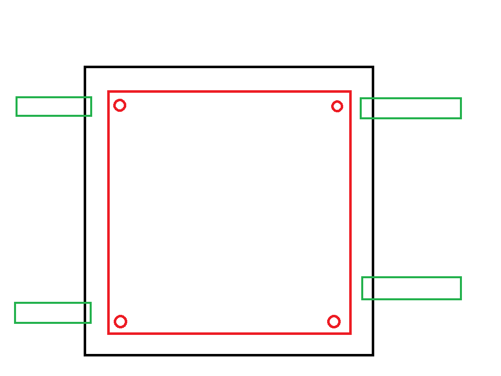

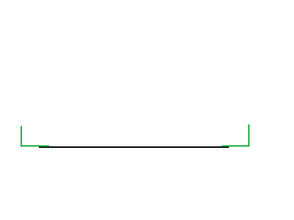

karmen1983 Δημοσ. 7 Μαρτίου 2012 Share Δημοσ. 7 Μαρτίου 2012 Λεπόν αν δεν με ένοιαζαν και ήθελα κάτι όμορφο και να είμαι σίγουρη για την ησυχία και ότι δεν θα έχω δονήσεις κλπ θα έκανα το εξής Θα έπαιρνα ένα φύλλο αλουμινίου (2-3 ευρώ κάνει περίπου 60χ60 εκατοστά σε 1.5mm πάχος) Θα έκανα κάτι σαν βάση για τον ανεμιστήρα. Δηλαδή ένα πλαίσιο του στυλ Τα πράσινα είναι γωνίες 90 μοιρών Θα έβαζα πάνω τον ανεμιστήρα με rubbers ή κάτι αντικραδασμικό τεσπα και θα άνοιγα τρύπες στις 4 γωνίες Στα σημεία που θα άνοιγα τις τρύπες και θα τοποθετούσα τις γωνίες (για να μην τρυπήσω/γεμίσω με κόλλες και το κουτί μιας και είναι κρίμα, θα εκμεταλευόμουνα τα κενά που έχει στις 5,25 το κουτί μου. Βιδούλα παξιμαδάκι ή βίδα και σπείρωμα στο αλουμίνιο και είναι μια χαρά Ούτε ταινίες διπλής όψεως για το πότε θα ακούσω το μπουμ. Ούτε να στηριχτώ στο πόσο καλά θα κρατάνε τα καλύματα των 5,25 στην περίπτωση που έλεγες να δέσεις πάνω τους τον ανεμιστήρα. Extreme Λύση αλλά ωραία Συνδέστε για να σχολιάσετε Κοινοποίηση σε άλλες σελίδες άλλες επιλογές

maik42 Δημοσ. 7 Μαρτίου 2012 Μέλος Share Δημοσ. 7 Μαρτίου 2012 Karmen να συμπληρωσω-διορθωσω την ιδεα σου. να ακυρωσουμε την βαση και να κρατησουμε μονο τις γωνιες οι οποιες θα βιδωθουν στις γωνιες του ανεμηστηρα,αφου ανοιξω τρυπες σ' αυτον. Εγω απορω γιατι δεν μπορεσες να εφαρμοσεις την λυση των tie wraps? επειδη περνωντας το tire up μεσα απο τον ανεμηστηρα αυτο θα κανει κοιλια-κυρτωμα και θα ακουμπαει στον ελικα, εμποδιζοντας τον να γυρισει. Συνδέστε για να σχολιάσετε Κοινοποίηση σε άλλες σελίδες άλλες επιλογές
