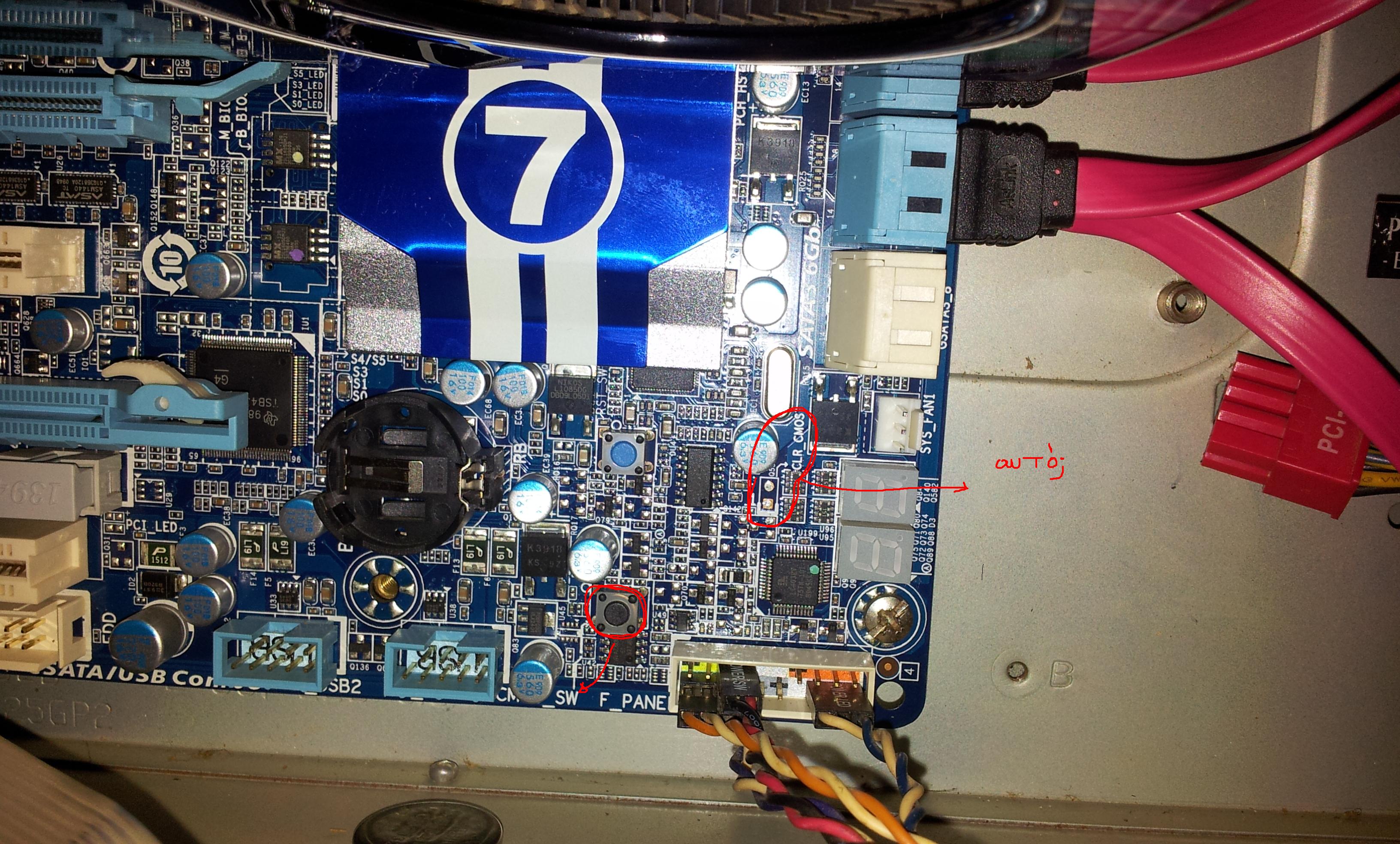

kavalinas Δημοσ. 6 Μαρτίου 2012 Δημοσ. 6 Μαρτίου 2012 Καλησπερα σε ολους. Αντιμετοπιζω το εξης προβλημα. το υπολογιστης δουλευε μια χαρα λογο καταιγιδας κλασικα επεσε το ρευμα δεν κανω τπτ σηκωνομαι το προι παταω να ανοιξει τπτ. ψαχνοντας ανακαλυψα οτι παων στην μητρικη υπαρχουν καποια led ACPI οπως ειδα απο το manual της μητρικη και εμενα αναβει αυτο που ειναι για S4_S5_LED απο οτι βρήκα δεν ανοιγει γιατι εχει μπει σε προστασια και καλα. εχει κανεις ιδεα πως μπορω να το κανω reset? λετε να εχει καψει τροφοδοτικο ή μητρικη? το μηχανιμα ειναι αυτο της υπογραφης μου ευχαριστω

kavalinas Δημοσ. 6 Μαρτίου 2012 Μέλος Δημοσ. 6 Μαρτίου 2012 παιδια ελα τα παραπανω εβγαλα την μπαταρια πατησα το κουμπι που εχει περιμενα και 30 λεπτα και παλι τα ιδια μολις βαζω πανω το καλωδιο στο τροφοδοτικο αναβει το led μαλλον τροφοδοτικο το βλεπω να καηκε
driftingcris Δημοσ. 6 Μαρτίου 2012 Δημοσ. 6 Μαρτίου 2012 Δοκίμασε ένα clear cmos edit: busted παιδια ελα τα παραπανω εβγαλα την μπαταρια πατησα το κουμπι που εχει περιμενα και 30 λεπτα και παλι τα ιδια μολις βαζω πανω το καλωδιο στο τροφοδοτικο αναβει το led μαλλον τροφοδοτικο το βλεπω να καηκε Πως το βλεπεις καρμεν? Μπορει να μας αφησε το κουμπι? Να δοκιμασει με κατσαβιδι?
kavalinas Δημοσ. 6 Μαρτίου 2012 Μέλος Δημοσ. 6 Μαρτίου 2012 παιδια εχω την εντυπωση οτι το CMOS button δεν λειτουργει και διπλα εχει αυτου που βλεπετε στην εικονα μηπως να δοκιμασω απο εκει?

kavalinas Δημοσ. 6 Μαρτίου 2012 Μέλος Δημοσ. 6 Μαρτίου 2012 τπτ ειναι νεκρο μονο το κοκκινο led αναβει και δεν αντιδρα σε τπτ το εκανα κοματια και το μονταρα ξανα το καθαρισα αλλαξα πριξες τπτ δεν μπορω να καταλαβω ρε γμτ ειναι σαν να εχει μπει σε κατασταση προστασιας αλλα δεν ξερω πως το κανεις reset οπως λεει και το manual: the 4 embedded ACPI LEDs indicate the system power status (S0, S1, S3, S4, S5) to prevent potential hardware damage due to improper plug/unplug actions και εμενα αναβει μονιμα to S4_S5_LED

kavalinas Δημοσ. 6 Μαρτίου 2012 Μέλος Δημοσ. 6 Μαρτίου 2012 ο ανεμηστηρας δουλευει τωρα παω στα παρακατω και ρεθμα εχει παντου κανονικα τι κανουμε; μητρικη???
