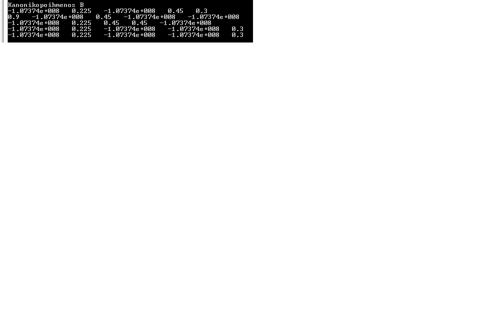

vasgen Δημοσ. 5 Μαρτίου 2012 Δημοσ. 5 Μαρτίου 2012 ΚΑλησπερα, Εχω δυο ερωτησεις να κανω ως αναφορα τον πολλαπλασιαμο πινακων, η πρωτη εχει να κανει με εστω εναν πινακα 3*3 οπου θελω να πολλαπλασιασω καθε στοιχειο του πινακα με εναν αριθμο, εχω κανει τα παρακατω αλλα το αποτελεσμα που βγαζω δεν ειναι λογικο.. > int size; cin>> size; float graph_d[size][size]; float graph[size][size]; float b=0.9; for(int i=0;i<size;i++) for(int j=0;j<size;i++) graph_d[i][j]=graph[i][j]*b; for(int i=0;i<size;i++) for(int j=0;j<size;i++) cout<<graph[i][j]; και η δευτερη ερωτηση εχει να κανει με τον πολλαπλασιασμο ενος π.χ. 3*3 με εναν μονοδιαστατο 3 θεσεων τον οποίο τραβαω απο εναν δυσδιαστατο για καθε ολοκληρωση και των δυο for. > int rep=4; int k=0; while(k<=rep) { for(int i=0;i<size;i++) for(int j=0;j<size;i++) graph_d_w[i][j]=graph_d[i][j]*W[k][j]; k++; } for(int i=0;i<size;i++) for(int j=0;j<size;i++) cout<<graph_d_w[i][j]; Καμια βοηθεια για το που υπαρχει λαθος?? Κατάλαβα το πρώτο μου πρόβλημα ποιο είναι.. οπού ο πινάκας μου έχει μηδενικά γιατί είναι δυαδικός πινάκας, το αποτέλεσμα που μου βγάζει είναι αυτό -1.07374ε+008 αντί για μηδέν. Μπορεί κάποιος να με βοηθήσει σε αυτό ?? Πως μπορώ δλδ να εμφανίζω 0 αντι για το παραπανω..?? Το πρώτο πρόβλημα μου είναι το εξής επειδή ο πίνακας είναι δυαδικός οπού υπάρχει 0 μετά τον πολλαπλασιασμό παίρνω το εξής αποτέλεσμα αντί για μηδέν όπως φαίνεται και στην εικόνα -1.07374ε+008.. Έχει κάνεις καμιά ιδέα?? Εδω είναι και η εικόνα..

CtrlFreak Δημοσ. 5 Μαρτίου 2012 Δημοσ. 5 Μαρτίου 2012 Για το πρώτο πρόβλημα, πολλαπλασιάζεις graph_d[j]=graph[j]*b; παρόλα αυτά ξέρεις τι πολλαπλασιάζεις?? Θέλω να πω πως ο πίνακας graph[j] έχει τυχαίες τιμές, σκουπίδια, αφού δεν έχει αρχικοποιηθεί. Ίσως κάνω και λάθος, κάποιος πιο έμπειρος θα στα πει καλύτερα. Και στην δεύτερη for, στο πρώτο πρόβλημα πάλι εμφανίζεις όχι το αποτέλεσμα αλλά τις τυχαίες τιμές του πίνακα graph[j].
ggeo1 Δημοσ. 5 Μαρτίου 2012 Δημοσ. 5 Μαρτίου 2012 Για το πρώτο πρόβλημα, πολλαπλασιάζεις graph_d[j]=graph[j]*b; παρόλα αυτά ξέρεις τι πολλαπλασιάζεις?? Θέλω να πω πως ο πίνακας graph[j] έχει τυχαίες τιμές, σκουπίδια, αφού δεν έχει αρχικοποιηθεί. Ίσως κάνω και λάθος, κάποιος πιο έμπειρος θα στα πει καλύτερα. Σωστά,δεν κάνεις initialize τον πίνακά σου.
vasgen Δημοσ. 5 Μαρτίου 2012 Μέλος Δημοσ. 5 Μαρτίου 2012 Έχετε δίκιο για την αρχικοποίηση.. Καμία ιδέα για το δεύτερο ερώτημα??
