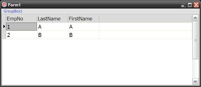

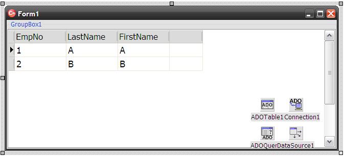

Ας υποθέσουμε ότι στο TABLE (Employee) της ΒΔ μας έχουμε δυο πεδία, ένα Date/Time ονόματι "FreeDate" και ένα String ονόματι "EmpNo" και επιθυμούμε να λάβουμε όλα τα EmpNo για το διάστημα 13/03/2012 ως 19/03/2012.
Σύμφωνα με την τεκμηρίωση του TADOQuery αυτό μπορεί να γίνει με την βοήθεια των TADOQuery->Parameters ως εξής:
try
	ADOQuery1->SQL->Clear();
	ADOQuery1->SQL->Add((AnsiString)
		"SELECT * FROM Employee WHERE FreeDate>=:FreeDateStart AND FreeDate<=:FreeDateEnd"
	ADOQuery1->Parameters->ParamValues["FreeDateStart"] = EncodeDate(2012, 3, 13);
	ADOQuery1->Parameters->ParamValues["FreeDateEnd"] = EncodeDate(2012, 3, 19);
	ADOQuery1->Open();
	ShowMessage(ADOQuery1->RecordCount != -1 ?
		ADOQuery1->RecordCount ? "RECORD(S) FOUND": "RECORD(S) NOT FOUND" :
		"ADO ERROR");
	while(!ADOQuery1->Eof)
		ShowMessage(ADOQuery1->FieldByName("EmpNo")->AsString);
		ADOQuery1->Next();
__finally
	ADOQuery1->Close();
Προσοχή:
* Οι ονομασίες των παραμέτρων του TADOQuery->Parameters πρέπει να δηλωθούν στο TADOQuery->SQL->Add, πάντα με ένα ':' μπροστά τους (πχ. :FreeDateStart) και όχι κατευθείαν (FreeDateStart).
* Η EncodeDate(year, month, day) επιστρέφει ένα TDateTime.
* Για τον περιορισμό των ημερομηνιών μεταξύ του επιθυμητού διαστήματος χρησιμοποιώ την SQL WHERE.
* Μελέτησε οπωσδήποτε την τεκμηρίωση επί του θέματος.

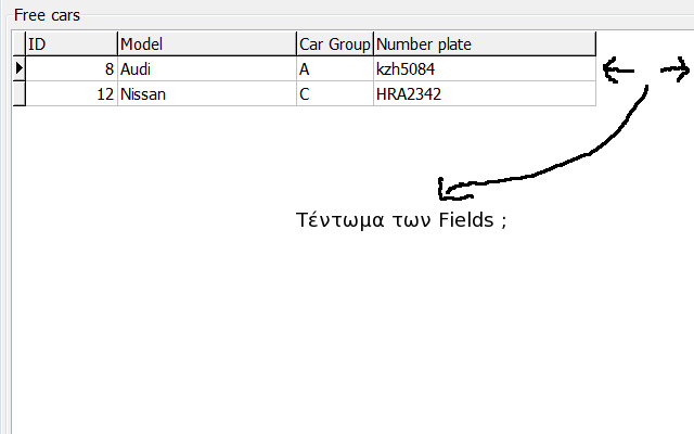

Εχω ενα θεματακι με την εμφάνιση στο dbgrid...
Θέλω να "τεντώνουν" τα πεδία στο μέγεθος του dbgrid οπως θα δεις και στην παρακατω εικόνα...
Αν για παραδειγμα εχω 4 πεδία εχω δοκιμάσει να κάνω
this->DBGrid1->Fields->Items->Width = this->DBGrid1->Width / 4;
αλλά δεν "έπιασε"...

Σου προτείνω να ορίσεις τις διαστάσεις μέσο του IDE αντί να καταφύγεις σε δυναμική προσαρμογή κατά την εκτέλεση του προγράμματος (είναι η τυπική λύση που ακολουθούν σχεδόν στο σύνολο τους όσοι χρησιμοποιούν το TDBGrid ;)). Από εκεί και πέρα, το TDBGrid δεν το χρησιμοποιώ (ούτε το συμπαθώ) οπότε ότι σου γράφω μπορεί να γίνεται και με διαφορετικό, ενδεχομένως περισσότερο εύκολο τρόπο. Με αυτό υπόψη..
Θα μπορούσες, κατά την εμφάνιση της φόρμας σου, να αθροίσεις το πλάτος όλων των TColumn που περιέχει το TDBGrid εκτός του τελευταίου. Ύστερα βρίσκεις την διαφορά πλάτους μεταξύ του αθροίσματος των παραπάνω TColumn σε σχέση με το εσωτερικό μέγεθος του TDBGrid και την αποδίδεις ως πλάτος του τελευταίου TColumn. Προσοχή επίσης χρειάζεται στο ότι θα πρέπει να λάβεις υπόψη σου το πλάτος της κάθετης μπάρας κύλισης (Vertical Scroll Bar) αν υπάρχει, καθώς καταλαμβάνει χώρο από το εσωτερικό μέγεθος του TDBGrid. Το ίδιο πρέπει να γίνει και όσον αφορά το πλάτος της ένδειξης τρέχοντος επιλεγμένου Row ([>]), του οποίου το πλάτος το ορίζω στα 5px (btw. Δες αν υπάρχει κάποιο Property που να επιστρέφει τις πραγματικές του διαστάσεις). Εννοείται ότι θα πρέπει να προσέξεις και την περίπτωση το μέγεθος του TDBGrid να γίνει μικρότερο του TColumn (αν πχ ο χρήστης κάνει ελεύθερα Resize την φόρμα), με όλα αυτά παίρνεις τον παρακάτω κώδικα:
int LastColWidth = 0;
// Sum every (but last) Column width..
for(int ColIdx = 0; ColIdx < DBGrid1->Columns->Count - 1; ColIdx++)
	LastColWidth += DBGrid1->Columns->Items[ColIdx]->Width;
// Calculate last Column width using TDBGrid Width (+5 => [>] size)
if((LastColWidth = (DBGrid1->ClientWidth - LastColWidth) + 5) < 0)
	LastColWidth = 1; // TDBGrid width less than LastColWidth (!)
else
	// If Vertical Scroll bar visible, subtract it's width from LastColWidth..
	if(GetWindowLongPtr(DBGrid1->Handle, GWL_STYLE) & WS_VSCROLL)
		LastColWidth -= GetSystemMetrics(SM_CXVSCROLL);
// Set last Column width..
DBGrid1->Columns->Items[DBGrid1->Columns->Count - 1]->Width = LastColWidth;
Ο οποίος είναι ενδεικτικός για να πάρεις μια ιδέα και οπωσδήποτε δεν λαμβάνει υπόψη του όλες τις πιθανές περιπτώσεις στησίματος του TDBGrid κοντρόλ!
Η είσοδος (από το IDE) είναι:
Η έξοδος που θα λάβεις κατά την εκτέλεση είναι η:
Καλή συνέχεια!!

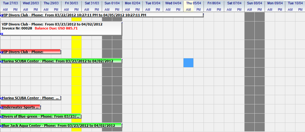

Μηπως γνωρίζεις με ποιο component η συνδιασμο components μπορω να φτιάξω κάτι σαν αυτο που παραθέτω στην εικόνα πιο κάτω; Δηλαδη ενα ημερολογιο ας πουμε που να εμφανιζει ποτε ειναι "κλειστο" η ελευθερο π.χ ενα αυτοκινητο.
Οκ κατάλαβα!
Εκ πρώτης όψεως θεωρώ πως κάτι ανάλογο μπορεί να κατασκευαστεί (από το μηδέν) με την βοήθεια των TStringGrid ή TDrawGrid components (& THeader για τις επικεφαλίδες) και φυσικά αρκετού κώδικα που θα αναλάβει την σχεδίαση των περιεχομένων τους (βλ. OnDrawCell) κατά το δοκούν, πράγμα που προϋποθέτει εμπειρία για να επιτευχθεί.
Υ.Γ.
Εδώ πριν μερικά χρόνια είχα αναρτήσει ένα παράδειγμα τροποποίησης του OnDrawCell ώστε να σχεδιάζει τις επικεφαλίδες ενός TStringGrid κεντραρισμένες. Ίσως σε βοηθήσει να πάρεις μια ιδέα του πως δουλεύει το OnDrawCell.

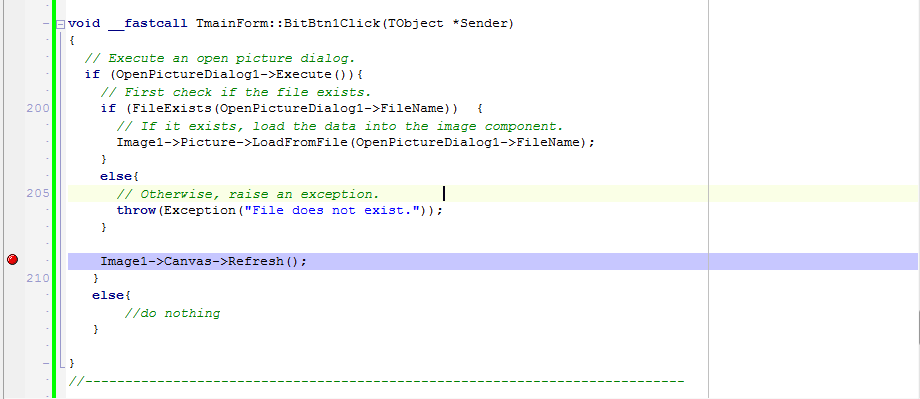

Ο κώδικας στον Η/Υ μου λειτουργεί κανονικά, δηλαδή παρουσιάζει κατευθείαν την φορτωμένη εικόνα (όπως είναι αναμενόμενο), αυτά σε Windows XP (SP3). Πιθανόν να έχεις πέσει θύμα κάποιου bug, δοκίμασε μετά το Image1->Picture->LoadFromFile(OpenPictureDialog1->FileName); να δώσεις ένα "Image1->Invalidate();" ή ένα "Image1->Refresh();" μήπως βοηθήσει (καθώς δεν μπορώ να αναπαράγω το πρόβλημα στον Η/Υ δεν μπορώ να γίνω πιο συγκεκριμένος).
Δυστηχως το δοκίμασα και σε XP SP3 το ιδιο εννοειται .exe αρχείο και πάλι πρεπει να κανω minimize το window για να εμφανιστει η εικόνα....Υποψιάζεσαι τι μπορεί να φταίει ωστε να το δω στο pc μου;
Το τραγελαφικο που συμβαίνει...!
Βάζω brake με τον debugger τρεχω το πρόγραμμα και οταν φτανει
στο brake και επιλέγω run για να συνεχίσει μου την εμφανίζει κανονικά!Οταν βγαλω το Brake πρεπει παλι να κάνω Minimize το window....
Βγάλε το Image1->Canvas->Refresh();..
Στο Link που μου έδωσες η εντολή αυτή είναι στον constructor της φόρμας και όχι εκεί που το έβαλες, πρόσεξε:
__fastcall TForm1::TForm1(TComponent* Owner)
: TForm(Owner)
(ο σκοπός του είναι να βάφει με default χρώμα το TImage όταν είναι κενό, διαφορετικά σχεδιάζει εκ νέου το περιεχόμενο του -δεν έχει νόημα να καλείται εκτός και αν θες κάτι τέτοιο οπωσδήποτε)
Ο αρχικός κώδικας της Embarcadero είναι:
void __fastcall TForm1::Button1Click(TObject *Sender)
// Execute an open picture dialog.
if (OpenPictureDialog1->Execute())
// First check if the file exists.
if (FileExists(OpenPictureDialog1->FileName))
  // If it exists, load the data into the image component.
else
  // Otherwise, raise an exception.
  throw(Exception("File does not exist."));
Για δοκίμασε το έτσι και πες μου..

Τότε.. για δοκίμασε και αυτό και πες μου:
  Image1->Refresh();
  Refresh();
(ναι κάνω δυο refresh -και έχω λόγο..)
