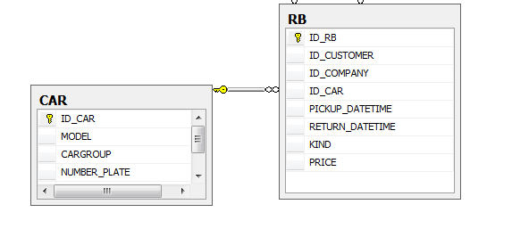

xarda Δημοσ. 16 Μαρτίου 2012 Μέλος Δημοσ. 16 Μαρτίου 2012 ΟΚ με τα παραπάνω! Τωρα αντιμετωπίζω ενα ΤΕΡΑΣΤΙΟ πρόβλημα! Στην db εχω δυο πίνακες εικόνα 1. Θέλω ενα sql query opoυ να μου εμφανίζει oλα τα αυτοκίνητα απο τον πίνακα car οπου είναι ελεύθερα ας πούμε στις ημερομηνιες που δίνω π.χ απο 3/13/2012 εως 3/19/2012 .... Πως στα κομματια ειναι αυτο το query???Εχω κάψει εγκέφαλο...
