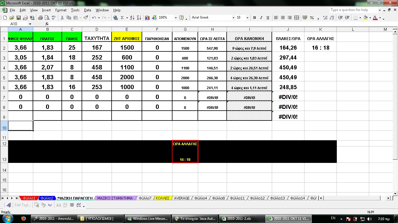

Θα ηθελα τη βοηθεια σας παρακαλω , εχω ενα αρχειο excel (οπως βλεπετε στην εικονα) και στα πεδια I1,I2,I3,I4 Εως και Ι12 εχω καποια αποτελεσματα σε υπολειπομενες ωρες. Tο προβλημα μου ειναι οτι θελω να μου προσθετει αυτες τις ωρες , να μου δινει συνολο ωρων και λεπτων αλλα τα λεπτα να μην υπερβαινουν τα 60 , δηλαδη αν ειναι δυνατον να μετατρεπονται σε ωρες και να μου δινει ενα αποτελεσμα πχ 16 ωρες και 39 λεπτα.
Αυτο ειναι το πρωτο σκελος του προβληματος μου.
Θελω μετα το αποτελεσμα να μπορω να προσθεσω και καποιο χρονο (σε αυτη την περιπτωση καθυστερησεις) πχ 40 λεπτα η 1 ωρα
και 5 λεπτα. Ολα αυτα θα ηθελα να τα προσθεσω στην τωρινη ωρα και να μου δινει το αποτελεσμα. Δηλαδη τωρινη ωρα (πχ 07:25)+ χρονος παραγωγης (I2,I3,I4 ΕΩς Ι12) + ΧΡΟΝΟς καθυστερησεων = 21:30
