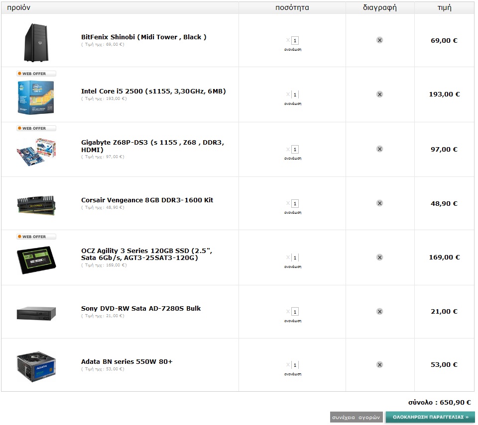

cortaN@ Δημοσ. 29 Φεβρουαρίου 2012 Δημοσ. 29 Φεβρουαρίου 2012 Φάνηκε και σε 'μένα περίεργο, αλλά το έβαλα πάνω σε άλλο pc και δουλεύει ρολόι! Δεν ξέρω βέβαια αν μπορεί να έχει "τραυματιστεί" και να βγάλει μπελάδες στην πορεία. Πάντως, μέσα σε όλα, μπορούμε να συζητήσουμε και για ένα τροφοδοτικό και, αν τελικά χρειαστεί, το παίρνω. Για το κουτί, δεν είμαι σίγουρος τι πρέπει να κάνω. Αυτό που έχω τώρα, τουλάχιστον από πλευράς χωρητικότητας και θερμοκρασιών, έχει βγει αρκετά καλό. Ίσως το αλλάξω στην πορεία, αν δω ότι χρειάζεται σίγουρα. Όσο για τη δαπάνη, φαντάζομαι ότι θα σε καλύψει η εξήγηση που έδωσα στην Karmen. ΑΝ πας σε καινούριο πήγαινε σε ένα Adata BN-550 (Πλαίσιο 53 ευρώ) ή μετά πας σε 700άρι OCZ ή Corsair. Π.χ. τη σειρά GX της Corsair. Δες και τη σύνθεση που σου πρότεινα παραπάνω.

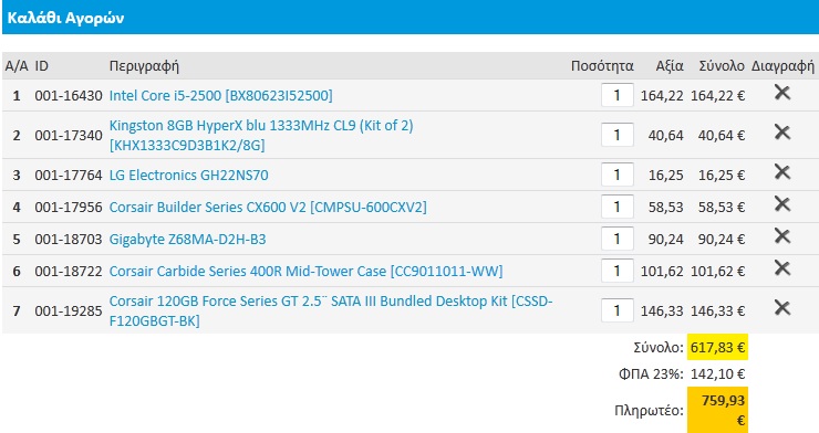

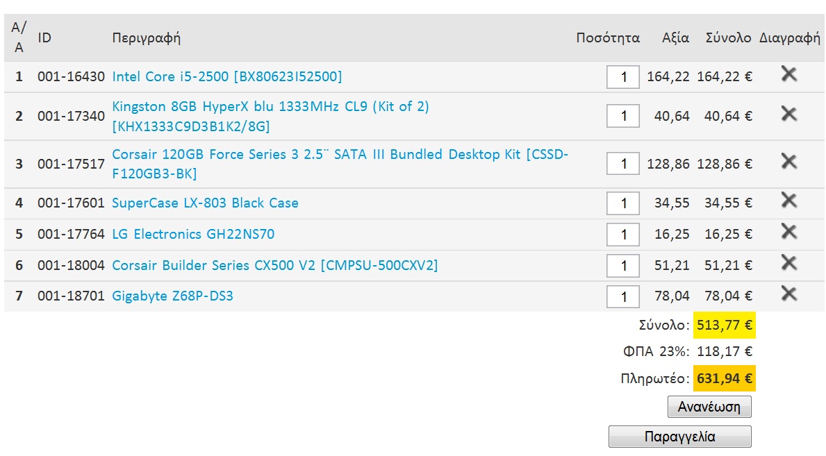

lionheart75 Δημοσ. 29 Φεβρουαρίου 2012 Δημοσ. 29 Φεβρουαρίου 2012 Σου έφτιαξα 2 συνθέσεις απο διαφορετικά καταστήματα στην Αθήνα (Μsystems και Πλαίσιο) για να πάρεις μια ιδέα. Οι συνθέσεις είναι αντίστοιχων δυνατοτήτων και φυσικά περιλαμβάνουν και κουτί αλλά και τροφοδοτικό. Προσωπικά, όπως ανέφερα και στο προηγούμενο πόστ, δεν θα ρίσκαρα νέο hardware στο tagan έστω με την υποψία ότι έχει κάποιο θέμα. Επίσης δεν θα τσιγγουνευόμουν λίγα ευρώ παραπάνω για κάποιο καινούργιο και καλύτερο case απο το ήδη υπάρχον. Αλλά αυτός είμαι εγώ ... δεν χρειάζεται να ακολουθήσεις αυτόν τον δρόμο. Ξεχωριστή κάρτα γραφικών δεν θα χρειαστείς καθώς η ενσωματωμένη της μητρικής με chipset Z68 θα σε καλύψει τόσο στην γρήγορη μετατροπή αρχείων βίντεο όσο και στην πλήρη αναπαραγωγή fhd (1080p), στην τηλεόραση ή το Monitor μέσω HDMI 1.4 θύρας που έχει. Τέλος, μπορείς ακόμα να την χρησιμοποιήσεις και για ελαφρύ Gaming αν θελήσεις. Η επιλογή του 2500 έγινε επειδή δεν σε απασχολεί το O/C. Φυσικά θα σε καλύψει και ο υποδεέστερος σε συχνότητα χρονισμού και τιμή i5 2400. Η επιλογή είναι δική σου καθαρά με βάση το ποσό που μπορείς να διαθέσεις. Πάντως τα 650€ και έτσι δεν τα ξεπερνάς.

Δεινόσαυρος Δημοσ. 29 Φεβρουαρίου 2012 Δημοσ. 29 Φεβρουαρίου 2012 Καλησπέρα φίλε μου. Καταρχήν στην κατηγορία μπάτζετ που κινείσαι πας σε intel λύση. Υπερέχουν αισθητά και ξεκάθαρα. Κατά τα άλλα μου αρέσει η σύνθεση του Lionheart με κάποιες αλλαγές: Μητρική άλλαξα γιατί του lion δεν υποστηρίζει usb3. Εφόσον σε ενδιαφέρει το convertXtoDVD να σου μιλήσω με νούμερα: Κατά τη μετατροπή με πηγή 480p video ο i5 πιάνει τα 310fps και με 720p τα 206 (ανάλογα και με τις ρυθμίσεις βέβαια) Το τροφοδοτικό που σου έβαλα είναι υπερβολικό για τις ανάγκες του μηχανήματος αλλά ήθελα να πιάσουμε και την περίπτωση που θα βάλεις κάποτε θηρίο κάρτα γραφικών. προφανώς δεν αναφέρομαι σε κέρδος 1 λεπτού, αλλά σε υπολογίσιμη διαφορά Πάντως για την ιστορία, το 1 λεπτό θεωρείται μεγάλο κέρδος. Και τέλος προτείνω AMD, γιατί στα διάφορα τεστς βίντεο συνήθως η σειρά 6 είναι πρώτη με αρκετή διαφορά από τις ενσωματωμένες κάρτες της Intel, oπότε θα βλέπεις τα διάφορα βίντεο στην καλύτερη δυνατή ποιότητα απεικόνισης. Τέλος οι AMD drivers είναι απροβλημάτιστοι και κλάσεις ανώτεροι από τους drivers της Intel, ειδικά αν ποτέ χρειαστεί να κάνεις οτιδήποτε άλλο εκτός από video. Π.χ. light gaming ή επεξεργασία εικόνας ή επαγγελματικά προγράμματα CAD, 3dmax, κτλ. No offense αλλά τα παραπάνω δεν είναι και πολύ ακριβή.
