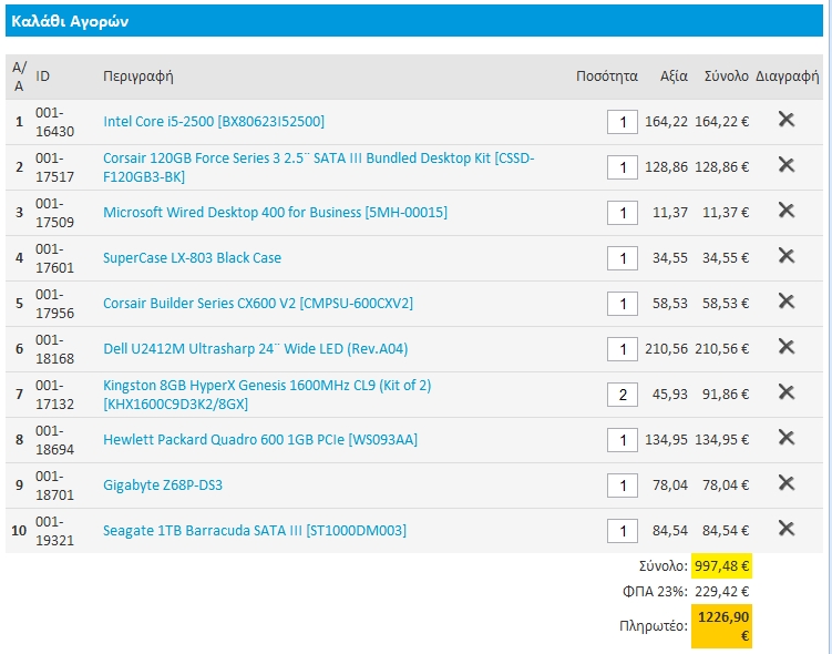

stm00192 Δημοσ. 29 Φεβρουαρίου 2012 Δημοσ. 29 Φεβρουαρίου 2012 Σου έφτιαξα ένα σχετικα αξιολογο συστηματακι για την δουλειά και τα λεφτά που το θέλεις αλλά και παλι δεν θεωρώ ότι είναι αρκετό για τετοιο workload. Κατάστημα msystems.gr Για να έχετε και το καλύτερο δυνατό support σε custom συστημα!! Ωραια αμα είναι και μπορέσουμε να φτάσουμε στα 1000 προσθεσε στο παραπανω σύστημα και αυτον τον ssd http://www.msystems.gr/index.php?category=2021&product=12253 και νομίζω θα είσαι άρχοντας!!

Ekimus Δημοσ. 29 Φεβρουαρίου 2012 Μέλος Δημοσ. 29 Φεβρουαρίου 2012 stm00192 σε ευχαριστώ πολύ για την πρότασή σου και τον χρόνο σου. Κάρμεν σε πρόλαβαν! Λοιπόν. Μίλησα με το αφεντικό σήμερα το πρωί και μου είπε ότι εννοούσε 600-850 ευρώ χωρίς Φ.Π.Α διότι μας επιστρέφεται. Όπως και να έχει μου είπε να του δώσω και μία προσφορά με 1000 ευρώ χωρίς Φ.Π.Α . Αρα μιλάμε για 1230 ευρώ περίπου με Φ.Π.Α . Τέρρυ όχι δεν χρειάζονται 3D οθόνες.

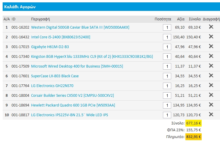

stm00192 Δημοσ. 3 Μαρτίου 2012 Δημοσ. 3 Μαρτίου 2012 Φιλε Ekimus Σορρυ που άργησα..να μια καλη πρόταση στο καινούργιο budget.. Φίλε K-leftis Αμα η χρηση του pc είνια αποκλειστικά για τετοιου είδους προγράμματα και καθόλου για games ναι η quadro ειναι πιο κατάλληλη... αν θες και απο κανένα παιχνιδάκι τοτε μείνε ως έχεις!
