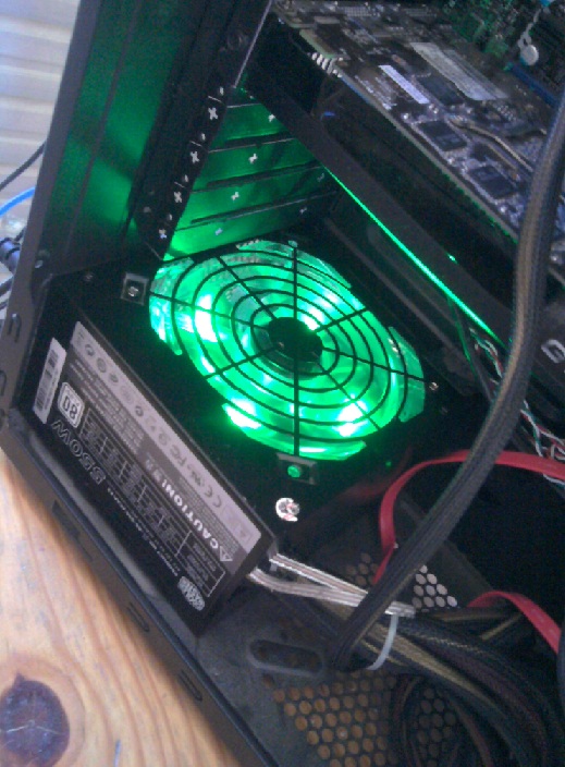

The_Judas Δημοσ. 28 Φεβρουαρίου 2012 Δημοσ. 28 Φεβρουαρίου 2012 Έχει κανείς αυτό το τροφοδοτικό; Είναι πράγματι τόσο θορυβώδες; Το βουητό σε εμένα είναι πάρα πολύ έντονο από την πρώτη μέρα που το αγόρασα, χωρίς να είμαι από τους λεπτολόγους όσον αφορά την φασαρία. Μέχρι και τα διπλανά δωμάτια ακούγεται η ροή του αέρα!

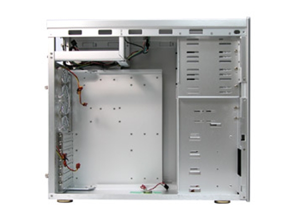

maik42 Δημοσ. 1 Μαρτίου 2012 Δημοσ. 1 Μαρτίου 2012 σε οποιον πιστευεις οτι θα γινει πιο γρηγορα η δουλεια σου. αυτο ειναι το κουτι σου; δεν πιστευω να εβαλες την εισαγωγη του αερα του τροφοδοτικου προς τα επανω;
