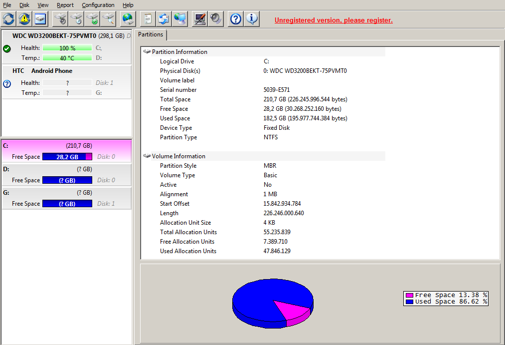

washcloud Δημοσ. 27 Φεβρουαρίου 2012 Δημοσ. 27 Φεβρουαρίου 2012 Για το αρχείο τρέξε το πρόγραμμα Unlocker. Για το unallocated partition, χμ. Βάλε το Hard Disk Sentinel (και πόσταρε ένα screenshot του) να δούμε τί λέει για τον δίσκο (αν είναι οκ, μάλλον χρειάζεται να φορμάρεις όλο τον δίσκο με κάποιο "low-level format" εργαλείο. Θα πρέπει να μετακινήσεις τ' αρχεία σου σε άλλο δίσκο πρώτα βέβαια...). Την "εξέταση δίσκου", την έχεις τρέξει απ' τα Windows ;
