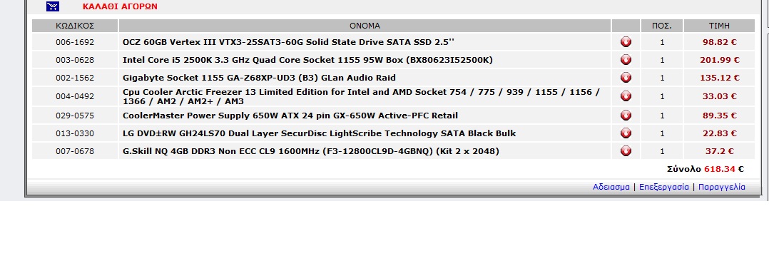

xrit86 Δημοσ. 29 Φεβρουαρίου 2012 Μέλος Δημοσ. 29 Φεβρουαρίου 2012 Τι γνωμη εχετε για τη παρακατω συνθεση με Ι5 2500κ cpu? Σκεφτομαι οτι μια αλλη επιλογη ειναι να χρησιμοποιησω μια παλια οθονη αρχικα (μεχρι να βρω τα χρηματα να παρω αλλη) και εναν παλιο σκληρο δισκο. Οσο για καρτα γραφικων εχω ακουσει αυτη η ενσωματωμενη του 2500κ ειναι αρκετα δυνατη! ....... ......... Nαι, η 5870 είναι (λιγο) καλύτερη από την 6870 αλλά γι αυτή τη διαφορά είσαι διατεθειμένος να πάρεις μεταχειρισμένη κάρτα στην ίδια τιμή της καινούριας; (για κάποιο λόγο που μόνο οι κάτοχοι της 5870 ξέρουν, τόσο τις πουλάνε, μπορεί και παραπάνω). Για το 3d γενικά δεν έχω και την καλύτερη άποψη, άσε που είναι πάρα πολλά τα λεφτά αυτά για tn panel. Με αυτά τα λεφτά παίρνεις 24αρα dell με ips και 16:10, 1920 Χ 1200 ανάλυση. Μ αρεσει η λογικη σου , τη βρισκω σωστη..! οποτε 3D panel ..no! ρικσε μια ματια στην παρακατω συνθεση να μου πεις πως τη βλεπεις..

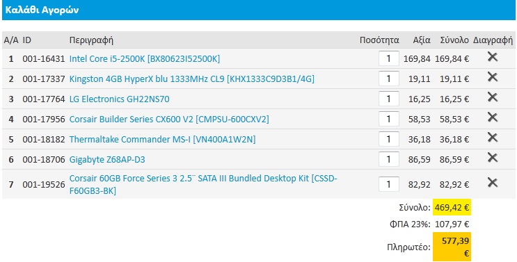

Δεινόσαυρος Δημοσ. 29 Φεβρουαρίου 2012 Δημοσ. 29 Φεβρουαρίου 2012 Τα γραφικά του i5 είναι όντως μια χαρα αλλά για παιχνίδια δεν κάνουν. Στη σύνθεσή σου δεν βλέπω κάρτα γραφικών, δεν μου αρέσει το 2 x 2 στις μνήμες (αφού έχεις μια 4αρα kingston βάζεις άλλη μια και σου μένουν δυο slot κενά) και τροφοδοτικό σ αυτά τα λεφτά παίρνεις καλύτερο. Επίσης την ίδια δουλειά κάνεις και με φτηνότερο mobo, δεν θα σου προσφέρει κάτι παραπάνω αυτό. Κατά τα άλλα όπως διαπιστώνεις και μόνος σου, πρέπει το μπάτζετ να ανέβει 150 ευρώ για να κάνουμε διαφορά. Μια πρόταση: + αυτήν την κάρτα γραφικών: http://www.skroutz.gr/s/343118/Sapphire-Radeon-HD6870-1GB.html και αυτήν την οθόνη: http://www.skroutz.gr/s/383513/LG-IPS235V.html
xrit86 Δημοσ. 29 Φεβρουαρίου 2012 Μέλος Δημοσ. 29 Φεβρουαρίου 2012 Τα γραφικά του i5 είναι όντως μια χαρα αλλά για παιχνίδια δεν κάνουν. Στη σύνθεσή σου δεν βλέπω κάρτα γραφικών, δεν μου αρέσει το 2 x 2 στις μνήμες (αφού έχεις μια 4αρα kingston βάζεις άλλη μια και σου μένουν δυο slot κενά) και τροφοδοτικό σ αυτά τα λεφτά παίρνεις καλύτερο. Επίσης την ίδια δουλειά κάνεις και με φτηνότερο mobo, δεν θα σου προσφέρει κάτι παραπάνω αυτό. Κατά τα άλλα όπως διαπιστώνεις και μόνος σου, πρέπει το μπάτζετ να ανέβει 150 ευρώ για να κάνουμε διαφορά. Μια πρόταση: + αυτήν την κάρτα γραφικών: http://www.skroutz.gr/s/343118/Sapphire-Radeon-HD6870-1GB.html και αυτήν την οθόνη: http://www.skroutz.gr/s/383513/LG-IPS235V.html οι 1600αρες μνημες δεν ειναι καλυτερες σε επιδοσεις? γιατι να μην επιλεξω να βαλλω αυτες? και επισης μεχρι 8gb ram καλα θα ειναι το συστημα πιστευω για μια 2ετια-3ετια.. Τωρα για καρτα γραφικων αγοραζω και πιο μετα .. νομιζω η ενσωματωμενη του 2500κ κανει καλη δουλεια η οχι? τη συνθεση απο πιο καταστημα την εκανες?
Δεινόσαυρος Δημοσ. 29 Φεβρουαρίου 2012 Δημοσ. 29 Φεβρουαρίου 2012 οι 1600αρες μνημες δεν ειναι καλυτερες σε επιδοσεις? γιατι να μην επιλεξω να βαλλω αυτες? και επισης μεχρι 8gb ram καλα θα ειναι το συστημα πιστευω για μια 2ετια-3ετια.. Στην πράξη δεν έχουν διαφορές. Κατά τα άλλα είναι καλύτερα να εχεις ελεύθερα τα 2 slots όχι μόνο για την επεκτασιμότητα αλλά και για να μη ζορίζεται χωρίς λόγο ο controller. Δεν υπάρχει περίπτωση να δεις καμία διαφορά ανάμεσα σε 1333 και 1600. Εγώ τουλάχιστον αυτό θα έκανα για το μηχάνημά μου αν ήμουν στη θέση σου. Τωρα για καρτα γραφικων αγοραζω και πιο μετα .. νομιζω η ενσωματωμενη του 2500κ κανει καλη δουλεια η οχι? Μα σου απάντησα. Για παιχνίδια δεν κάνει. Κατά τα άλλα, ναι είναι πολύ καλή. Αν πας σε τέτοια λύση θα περιμένεις να πάιξεις παιχνίδια όταν πάρεις κάρτα γραφικών. τη συνθεση απο πιο καταστημα την εκανες? Από το msystems. Ακούγονται τα καλύτερα λόγια γι αυτό το κατάστημα, ειδικά για το aftersales support του. Αν είσαι θεσσαλονίκη νομίζω ότι καλύτερη λύση είναι το πλαίσιο.

Δεινόσαυρος Δημοσ. 29 Φεβρουαρίου 2012 Δημοσ. 29 Φεβρουαρίου 2012 Τώρα θα πω και γω με τη σειρά μου ότι μου αρέσει το σκεπτικό σου. Ποιό ακριβώς είναι το kingston dimmaκι που έχεις? Mπορείς να δώσεις λινκ?
xrit86 Δημοσ. 29 Φεβρουαρίου 2012 Μέλος Δημοσ. 29 Φεβρουαρίου 2012 Τώρα θα πω και γω με τη σειρά μου ότι μου αρέσει το σκεπτικό σου. Ποιό ακριβώς είναι το kingston dimmaκι που έχεις? Mπορείς να δώσεις λινκ? http://www.visionstudio.gr/prodinfo.asp?id=25848&cat=4&sub=244&pmanuf=207&sort=undefined&step=undefined
Δεινόσαυρος Δημοσ. 29 Φεβρουαρίου 2012 Δημοσ. 29 Φεβρουαρίου 2012 Tέλεια, είναι ακριβώς ίδιο με αυτό που σου έβαλα και γω.
